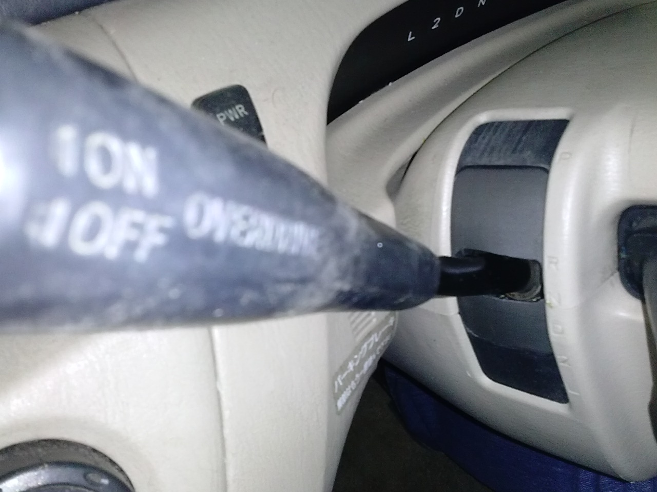

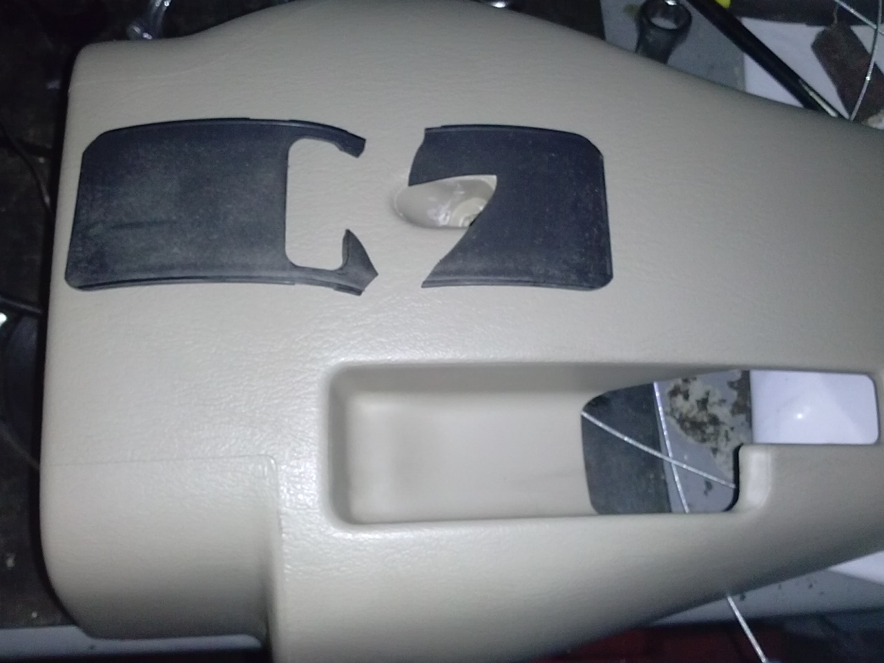

Сломалась шторка переключателя скоростей. Для начала снял кожух рулевой колонки, потом вытащил обломки шторки.
CAM00235[1].jpg [ 394.74 КБ | Просмотров: 2702 ]

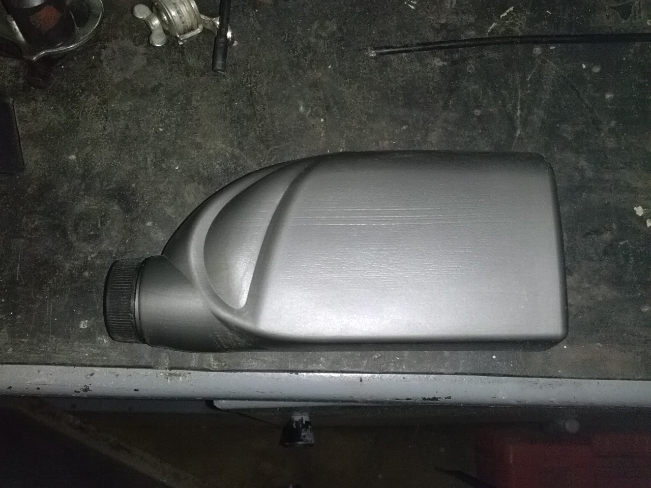

Дальше взял маленькую канистрочку от тормозной жидкости, чёрного цвета
CAM00236[1].jpg [ 540.63 КБ | Просмотров: 2702 ]

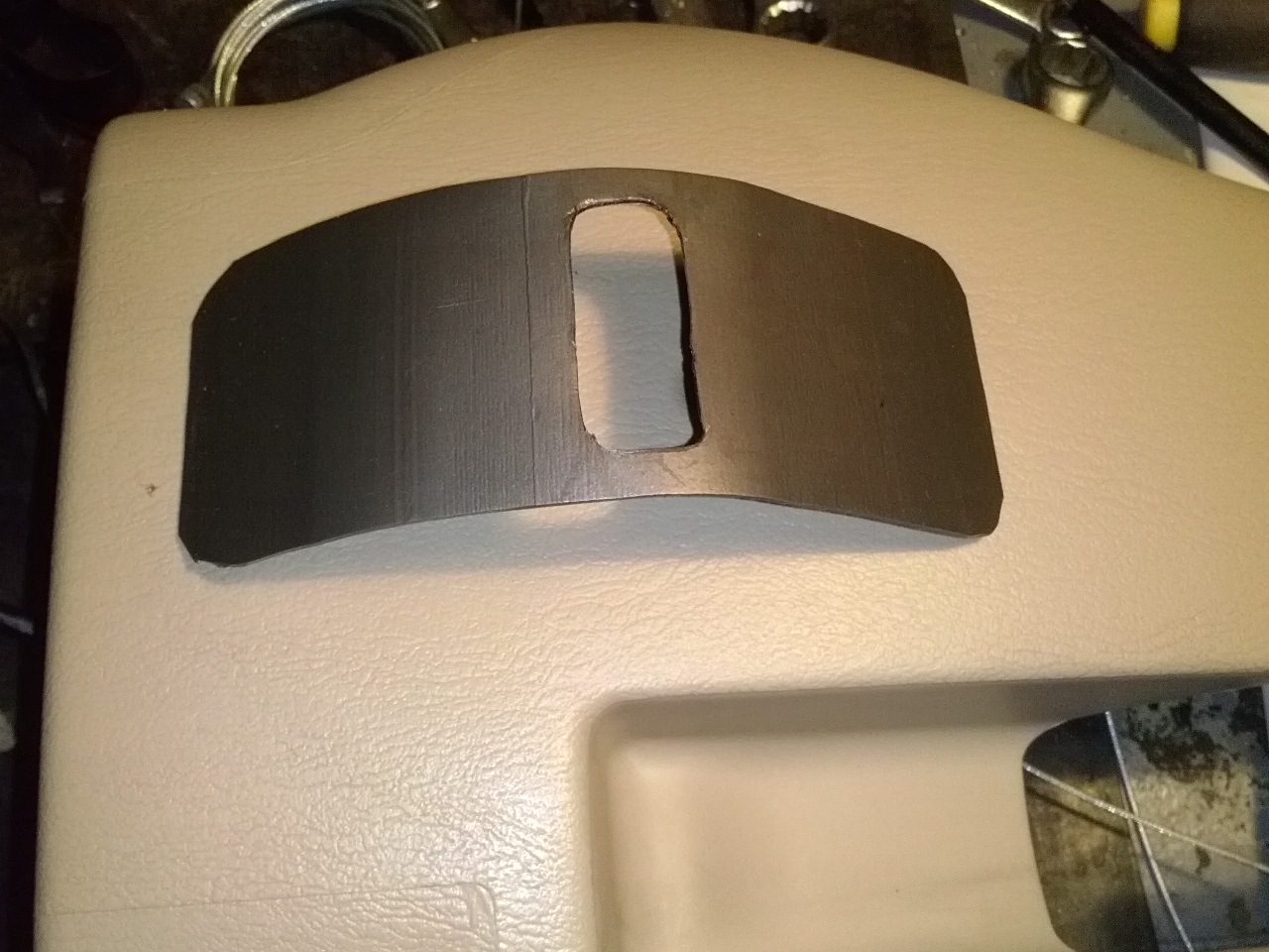

и вырезал клон шторки
CAM00238[1].jpg [ 488.77 КБ | Просмотров: 2702 ]

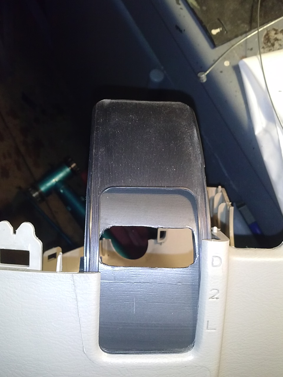

и начал собирать кожух обратно
CAM00239[1].jpg [ 433.84 КБ | Просмотров: 2702 ]
кожух в сборе стал выглядеть вот так
CAM00241[1].jpg [ 392.78 КБ | Просмотров: 2702 ]

Как родной, я б и не заметил.

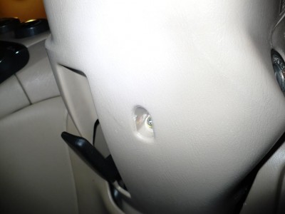

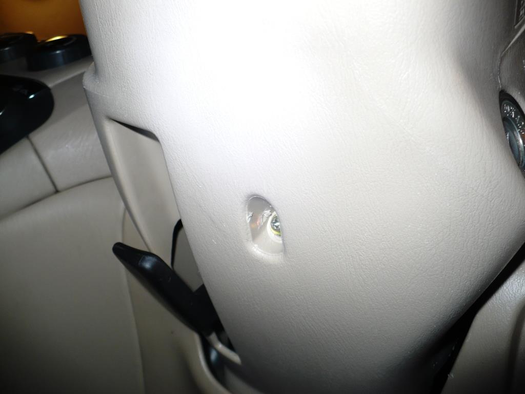

Привет! Как ты открутил кожух
 Заголовок сообщения: Re: Ремонт шторки рычага переключения скоростей
СообщениеДобавлено: 10 сен 2015, 00:22

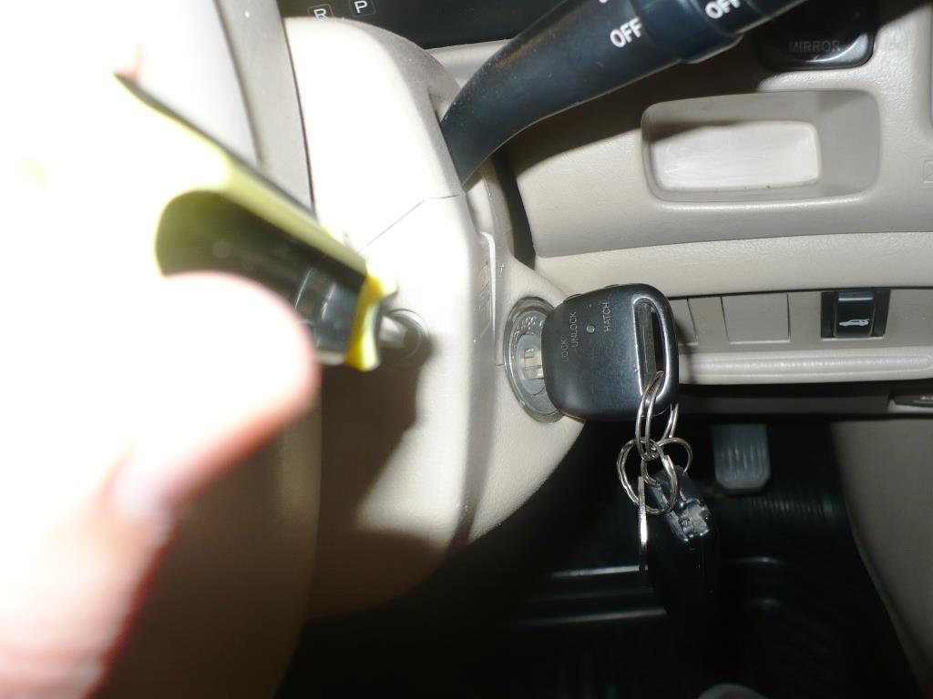

Кожух руля\рулевой колонки состоит из верхней и нижней части, скреплены они на 2 или 3 саморезика мелких, головки в нижней части, выкрутить крестовой отверткой снизу только можно, подняв руль в верхнее крайнее положение.
:smoke: ...
СообщениеДобавлено: 10 сен 2015, 02:45
Репутация: 2026

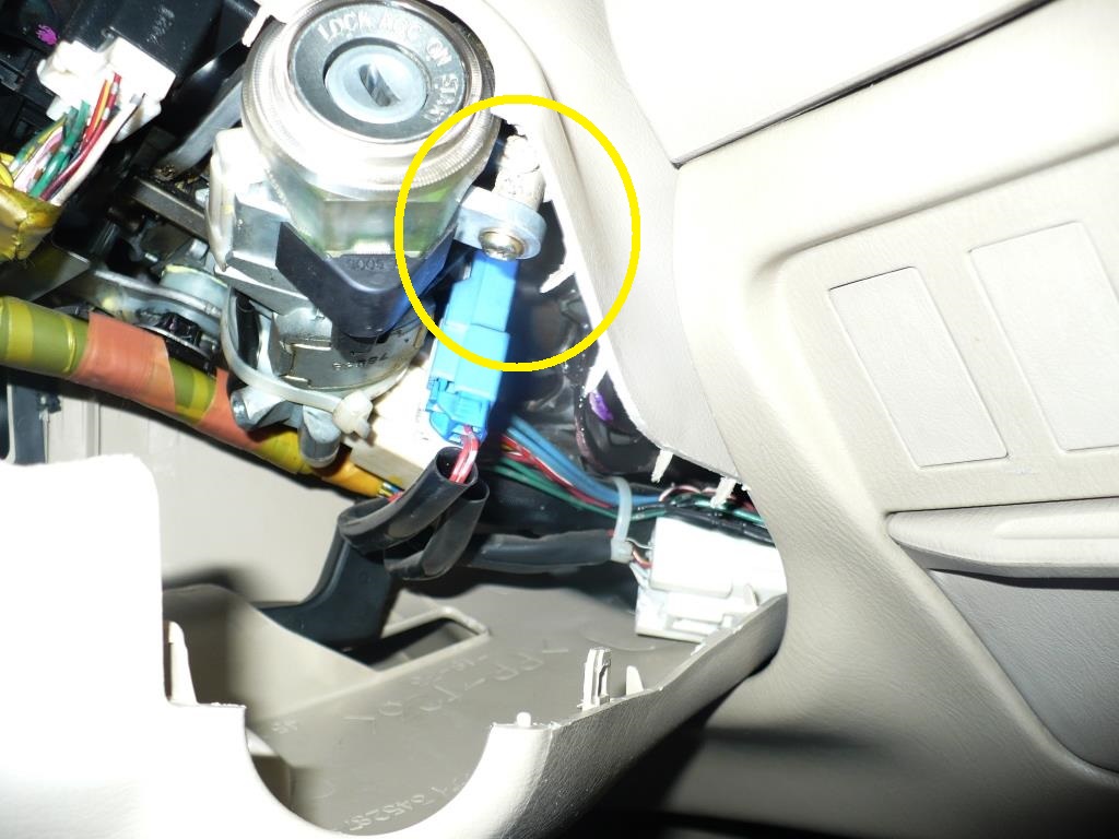

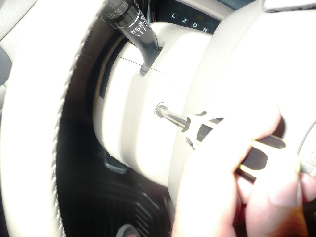

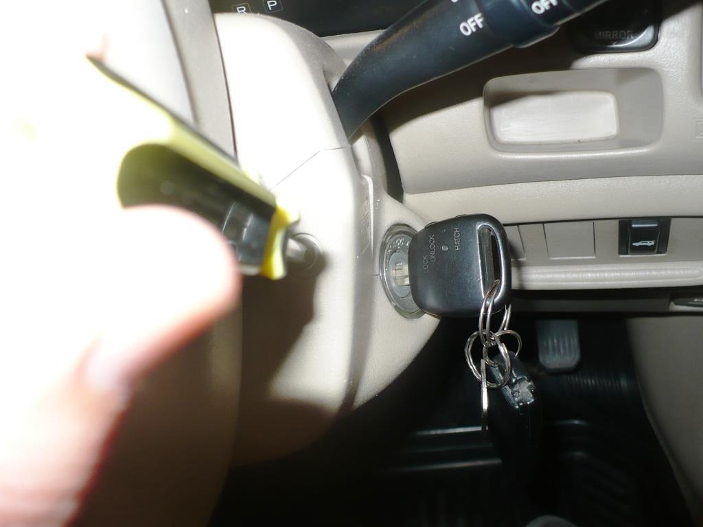

Снимается просто
1. Откручиваем винт под колонкой
2. Откручиваем поворачивая руль со вставленным ключём два самореза. Нижнюю часть можно уже потянуть вниз.
3. Над замком отворачиваем саморез, все,как мне кажется его ломают, я тоже не избежал этой участи
4. Сдергиваем вверх акккуратно верхнюю часть. Каламбур)))
P1040169.JPG [ 70.71 КБ | Просмотров: 2344 ]
P1040173.JPG [ 66.76 КБ | Просмотров: 2344 ]
P1040176.JPG [ 58.6 КБ | Просмотров: 2344 ]
P1040178.JPG [ 171.07 КБ | Просмотров: 2344 ]
