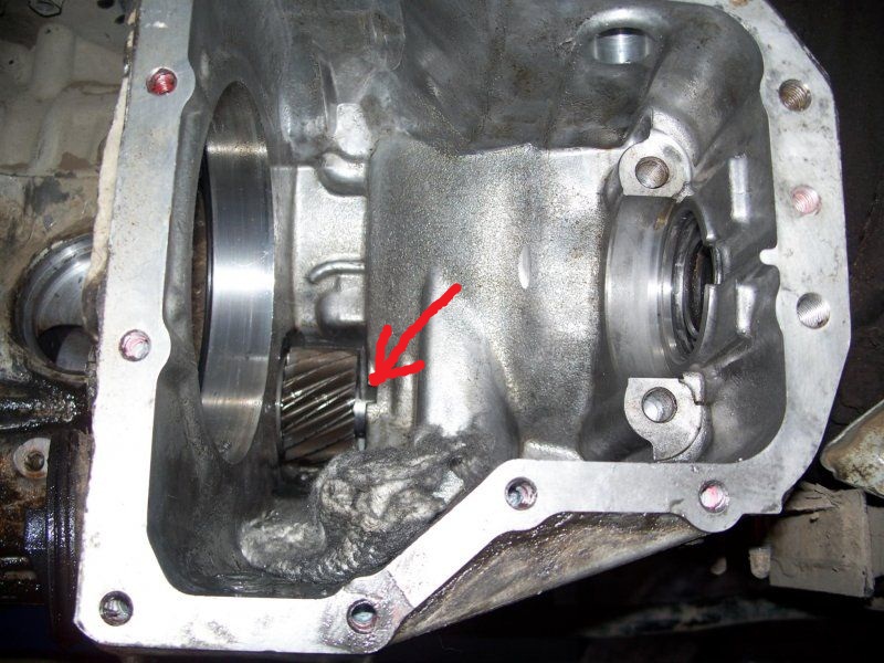

Снял короб, причины две первая разлетелся подшипник на вале как он называется я даже не знаю но обьяснить попробую- вал который крутит диференциал, там 2 шестеренки на нем одна большая и другая маленькая которая дифер крутит вот на этом вале подшипнику кердык, он стоит посередине подшипник, второй момент там все пожевало и не пойму как этот вал встает в коробку а то есть после маленькой шестерни в коробку как он вставляется интересует фото если есть пустой коробки окно маленькой шестерни в районе диференциала ну и сам привод который вставляется туда. зарание спасибо!!!
Комментарий к файлу: вот эта часть я не пойму как вставляется и держит привод по ближе бы и с описанием у меня там откалолась что то
Куда указывает твоя стрелка,ложится большая шестерня дифа,а в диф уже вставляются привода. смотри состояние дифа самого,скорее всего он тоже изношен и разбит. Стружки много было?

дифер в порядке вот где стрелка указывает вот эта маленькая шестерня болтается

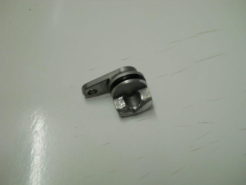

вот такая фигня
DSCN2735.JPG [ 230.65 КБ | Просмотров: 3970 ]
