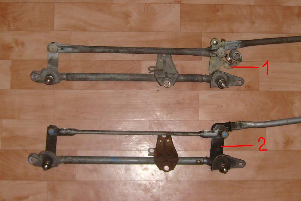

На самом механизме, вот отличия. 1я - это с переключением.
P.S.про это в "букваре" на машинку написано, есть на стр.356, в нижнем правом углу.
