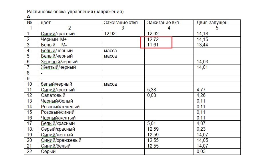

нашел распиновку ЭБУ, при проверке оказалось что нет нескольких напряжений при включенном зажигании (выделены во вложении), при вскрытии компа ничего криминального не обнаружено и дело скорее не в нем. Откуда они идут? Насчет схемы еще актуально.
