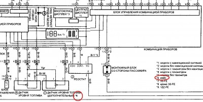

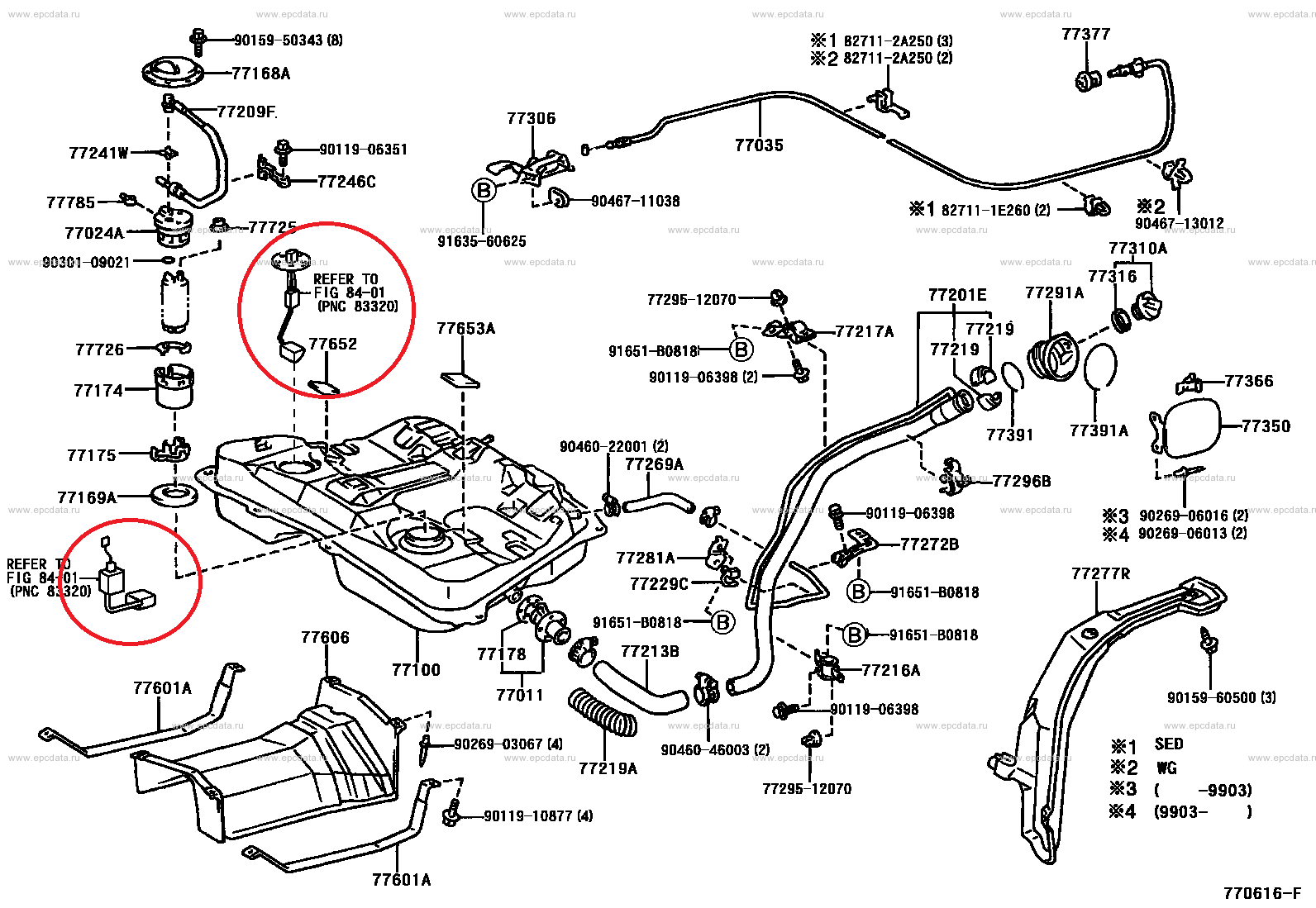

Смотри второй датчик справа. На SV-55 их два...
770616F.png [ 111.9 КБ | Просмотров: 1716 ]

Доброго времени суток. Извините что встреваю. Аналогичная проблема как у автора, тоже езжу по километражу. А за что отвечает второй датчик?
 Заголовок сообщения: Re: Датчик бензина
СообщениеДобавлено: 27 ноя 2013, 02:42
Сообщения: 878
Откуда: Иркутская обл.
Репутация: 293
??? Вопрос к кому??? За остаток топлива отвечает один датчик, именно он показывает остаток топлива в Вашем баке.
СообщениеДобавлено: 27 ноя 2013, 02:59
Зарегистрирован: 15 июн 2010, 03:00
Сообщения: 58
Откуда: Московская область
О машине: SV 55 98 г. 4 WD 3S-FE
Репутация: 47
Я так понимаю, что за уровень отвечает штанга с поплавком и резистором. И второй датчик который под пассажирским правым сиденьем, тоже за уровень отвечает что-ли?

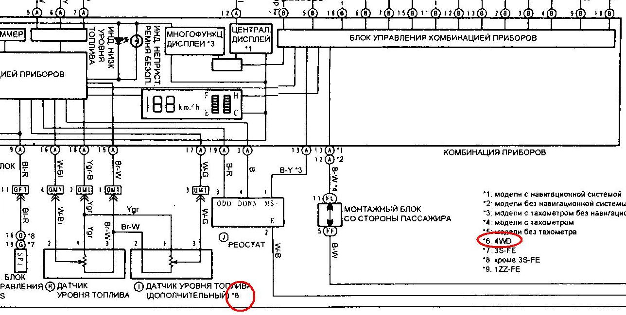

А сколько контактов на разъеме б/насоса? У меня нет дополнительного датчика уровня, и пятиконтактный разъем. Если есть второй датчик, то по логике и контактов в разъеме должно быть больше. На схеме пометка есть, второй датчик только на 4ВД, а для чего он х.з.
насос.JPG [ 160.18 КБ | Просмотров: 1605 ]
