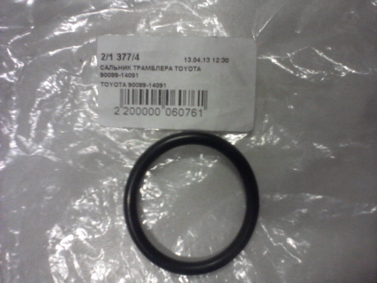

Купил себе сальник, приехал в Альпину, сказал мне сальник для трамблера, она пробила по двигателю и дала мне вот этот:
Фото-0067.jpg [ 311.94 КБ | Просмотров: 9962 ]

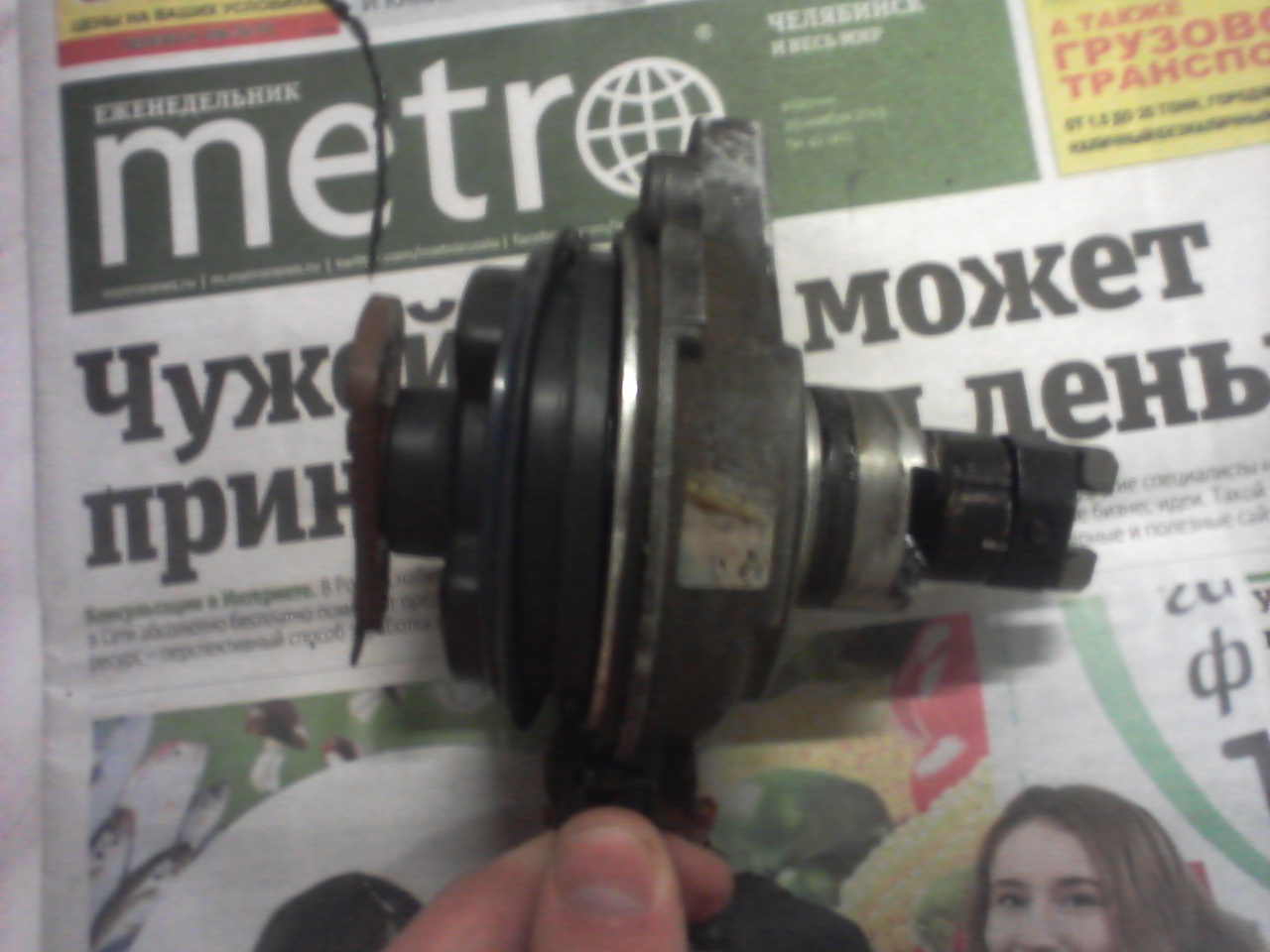

После того, как приехал домой, я сразу приступил к разбору. Не мучаясь я открутил 3 болта и снял его.
Фото-0066.jpg [ 277.76 КБ | Просмотров: 9962 ]

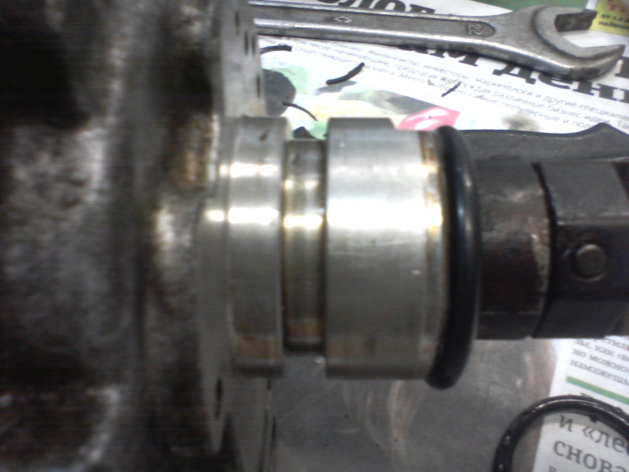

Дома хорошенько осматривая его, я увидел, что уплотнительное кольцо, которое со стороны распредвала предохраняет вытекание масла через головку, все деформированное.
проб.jpg [ 232.19 КБ | Просмотров: 9962 ]
Пробовал выбить шплинт, но что-то он не хотел поддаваться мне и в итоге я решил обойти все стороной и просто подковырнув отверткой вытащил это кольцо.

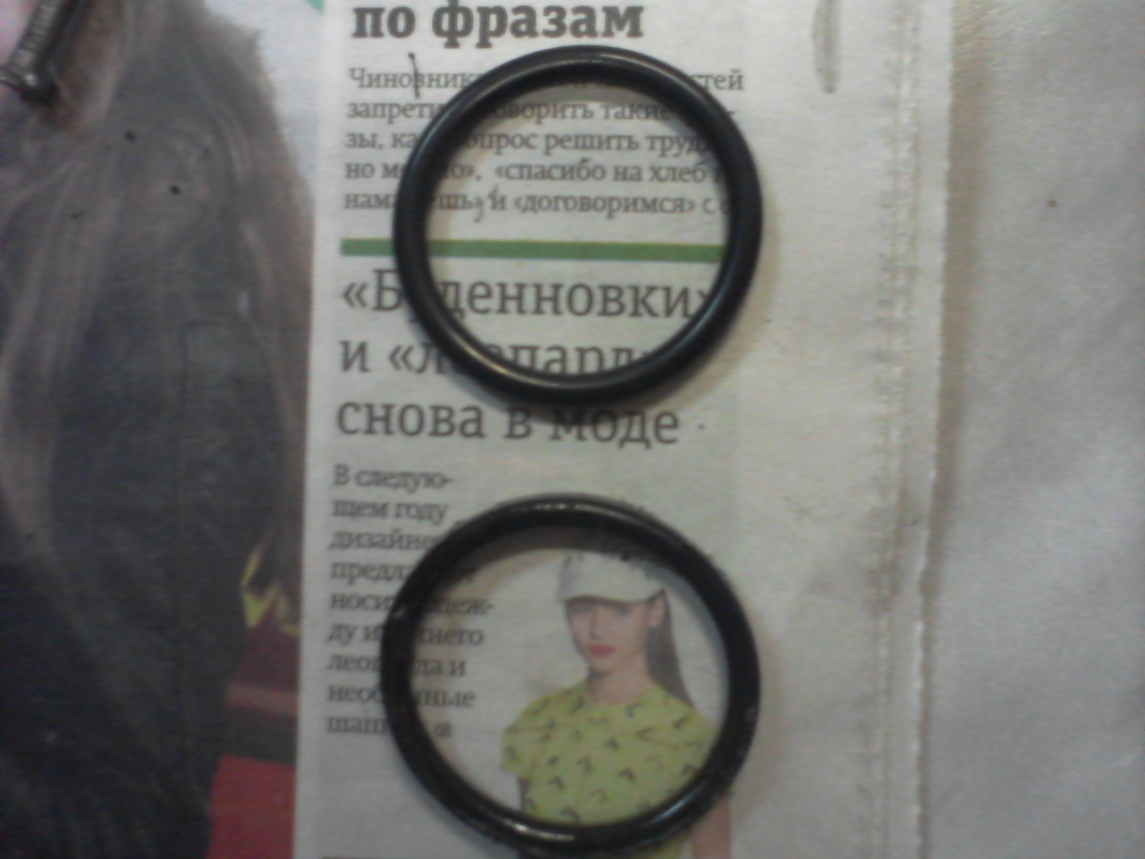

Фото-0069.jpg [ 264.93 КБ | Просмотров: 9962 ]
На фото почти не видна разница. но старое кольцо было все жесткое и кривое
Фото-0068.jpg [ 255.68 КБ | Просмотров: 9962 ]
