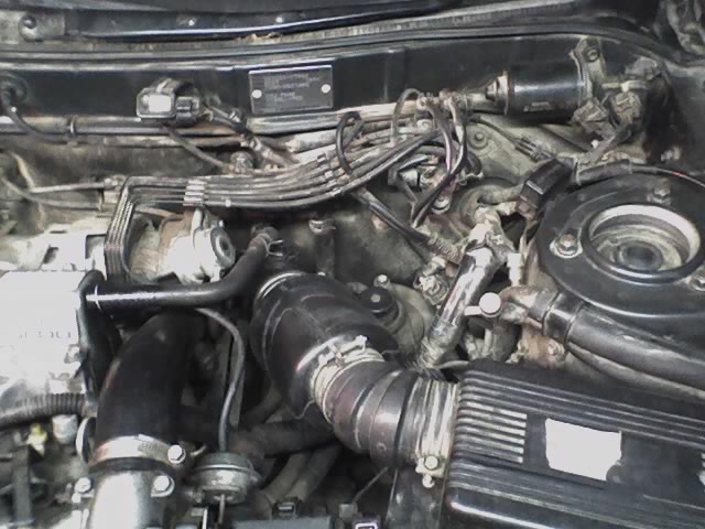

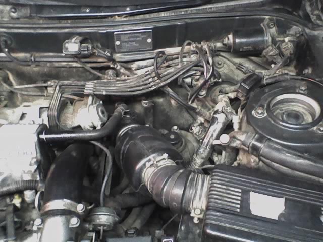

от "восьмерки" пружины вроде подходят, ну и проставки по кругу воткни. Только не больше 20-ти мм. вот так примерно:
Комментарий к файлу: проставки
25-10-10_2048.jpg [ 71.94 КБ | Просмотров: 5415 ]
