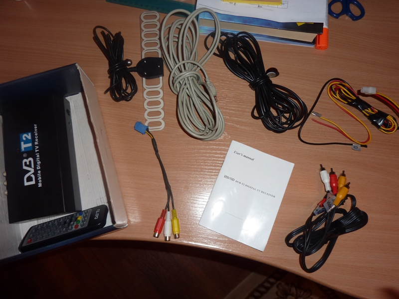

Приобрел недавно цифровой ТВ-тюнер DVВ-T2.
Комментарий к файлу: тюнер с пультом, антенна, удлинитель usb, ИК-датчик, питание, тюльпаны + переходник
P1100453.JPG [ 305.95 КБ | Просмотров: 9972 ]

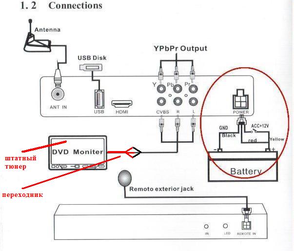

подключение.JPG [ 105.88 КБ | Просмотров: 9972 ]
Черный, понятно, на кузов. А вот желтый и красный провода нужно подключить к проводам в фишке, к которой подключен штатный тюнер.

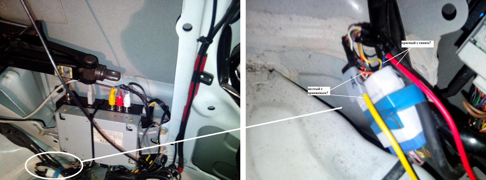

У Антона (Fenix1203) было подключено так:
общий вид.jpg [ 126.74 КБ | Просмотров: 9972 ]
НО у Антона дорестайл, а у меня рестайл. Подскажите, кто знает, цвета проводов (распиновка) на до- и послерестайле одинаковые?

Желтый АСС на белый с синим (12 ножка разъема В), красный на зеленый с черным(5 ножка), масса на коричневый с белым. А такого разъема как на последнем фото у меня нет (дорестайл), фишка с косы в разъем тюнера вставляется.

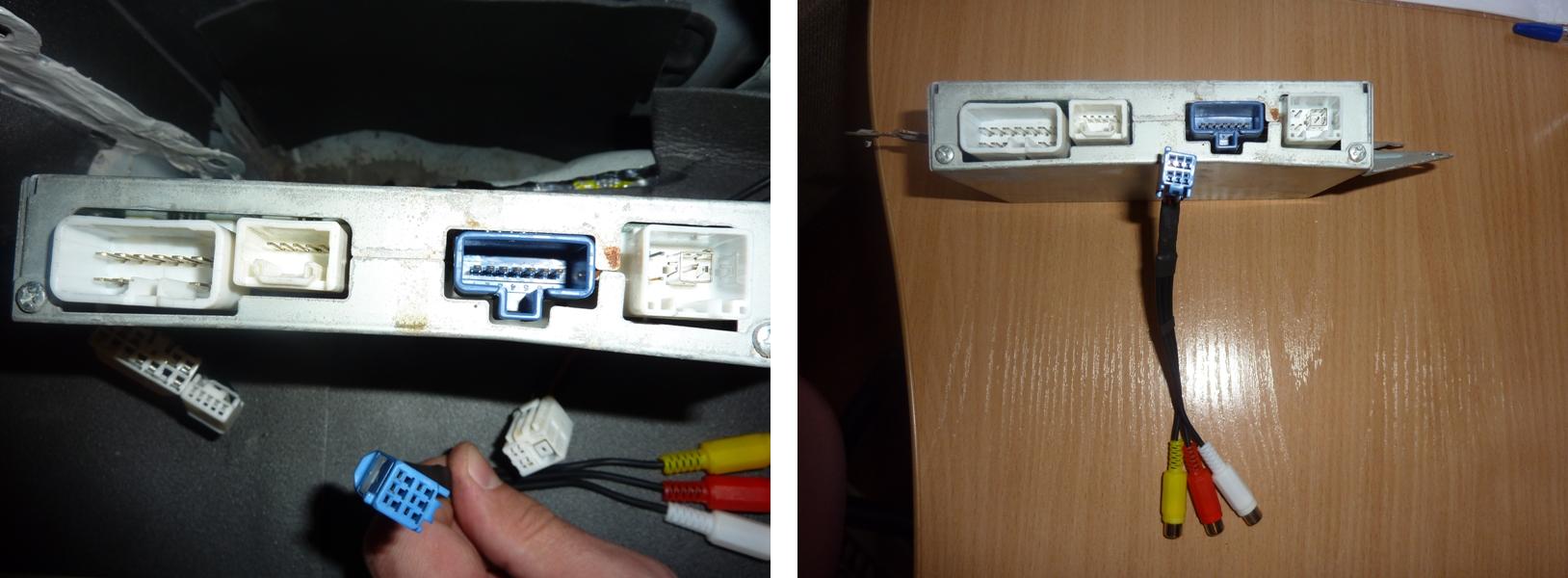

Поехал сегодня на работу (больше негде) ставить тюнер. Разобрал весь багажник, снял обшивку и... твою маааать!!!!
Переходник для тюльпанов не подходит! 8O Пришлось собирать багажник обратно и ехать домой. :dash:

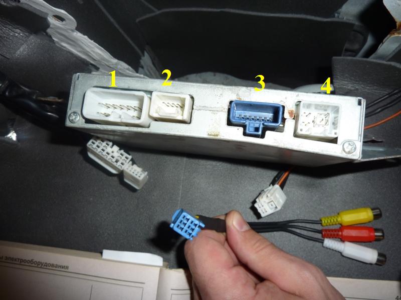

Сфотал свой тюнер. Подскажите назначение разъемов. Питание, как писали выше, врезается в 5, 12 и 8 ножку разъема 1. А куда подсоединять тюльпаны, случайно не к синему (№3) разъему?
P1100457.JPG [ 67.56 КБ | Просмотров: 9827 ]
Я так понимаю, должны быть в магазинах переходники под этот разъем (если все-таки нужен именно он). Поезжу, посмотрю сегодня.
А если паять, то есть вопрос. На переходнике (который не подошел) с одной стороны три тюльпана, а с другой 6 проводов. Три из них по цвету совпадают с тюльпанами, а другие три черного цвета. К каким ножкам (их там семь) какие провода припаивать?
P1100461.JPG [ 111.35 КБ | Просмотров: 9827 ]

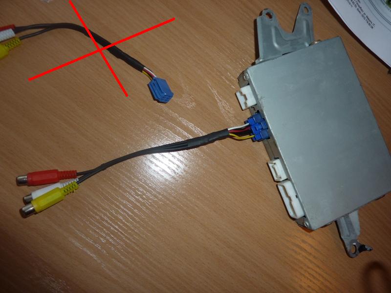

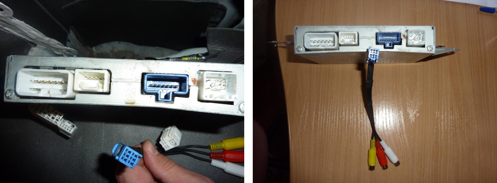

Нашел! :ta_n_cor: :ta_n_cor: :ta_n_cor:
P1100465.JPG [ 65.05 КБ | Просмотров: 9820 ]
Вот как оказывается. Машина рестайл, а разъем на тюнере дорестайловый.

Добавлено спустя 6 часов 7 минут 5 секунд:
Все подключил. НЕ РАБОТАЕТ!!!
При нажатии кнопки TV ничего не происходит. То есть штатный тюнер как и положено показывает снег. А при нажатии power на пульте от цифрового тюнера ничего не меняется. Единственное, чуть заметно для глаза изменяется рябь на мониторе. И то только на некоторых каналах штатного тюнера.
Сейчас сижу и думаю, какого черта. :(
Ошибиться с подключением я не мог. Перепроверял, когда подключал: соединил тюнера тюльпанами с переходником, питание подключил к питанию штатного тюнера, вставил в положенные разъемы антенну, и провод ИК-датчика.
Копия подключение.JPG [ 39.19 КБ | Просмотров: 9800 ]
В чем может быть причина? Раз на пульт есть реакция (пусть и очень слабая), значит питание подключено. Да и красный диодик на цифровом тюнере горит.
Что тогда? Проводка? Почтальоны пинали тюнер?... Короче депрессняк. Четыре тысячи отдал, чтобы испортить себе настроение. Теперь надо думать, где найти еще не меньше тысячи, чтобы съездить к электрикам. И руки еще раз вывернуть, разбирая багажник. Причем багажник портит настроение больше, чем поиск денег на электрика. Еще, кстати, неизвестно, какой будет диагноз.
 Заголовок сообщения: Re: Подключение ТВ-тюнера DVВ-T2 к мультивижену.
СообщениеДобавлено: 07 дек 2013, 20:30
Нужно на штатке выбрать режим VTR, а не ТВ. Для этого нужно три раза нажать кнопку ТВ, VTR появиться если активирован видеовход, что должно быть реализовано в переходнике Секам (тюльпаны-разъем).
