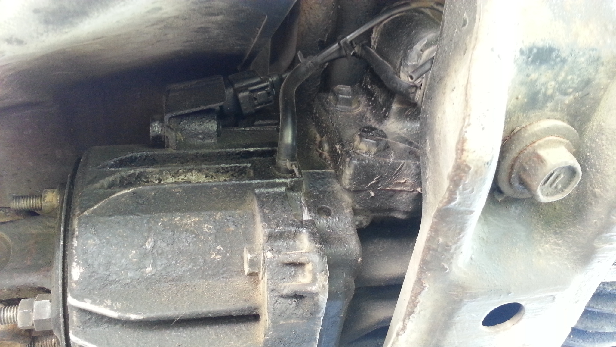

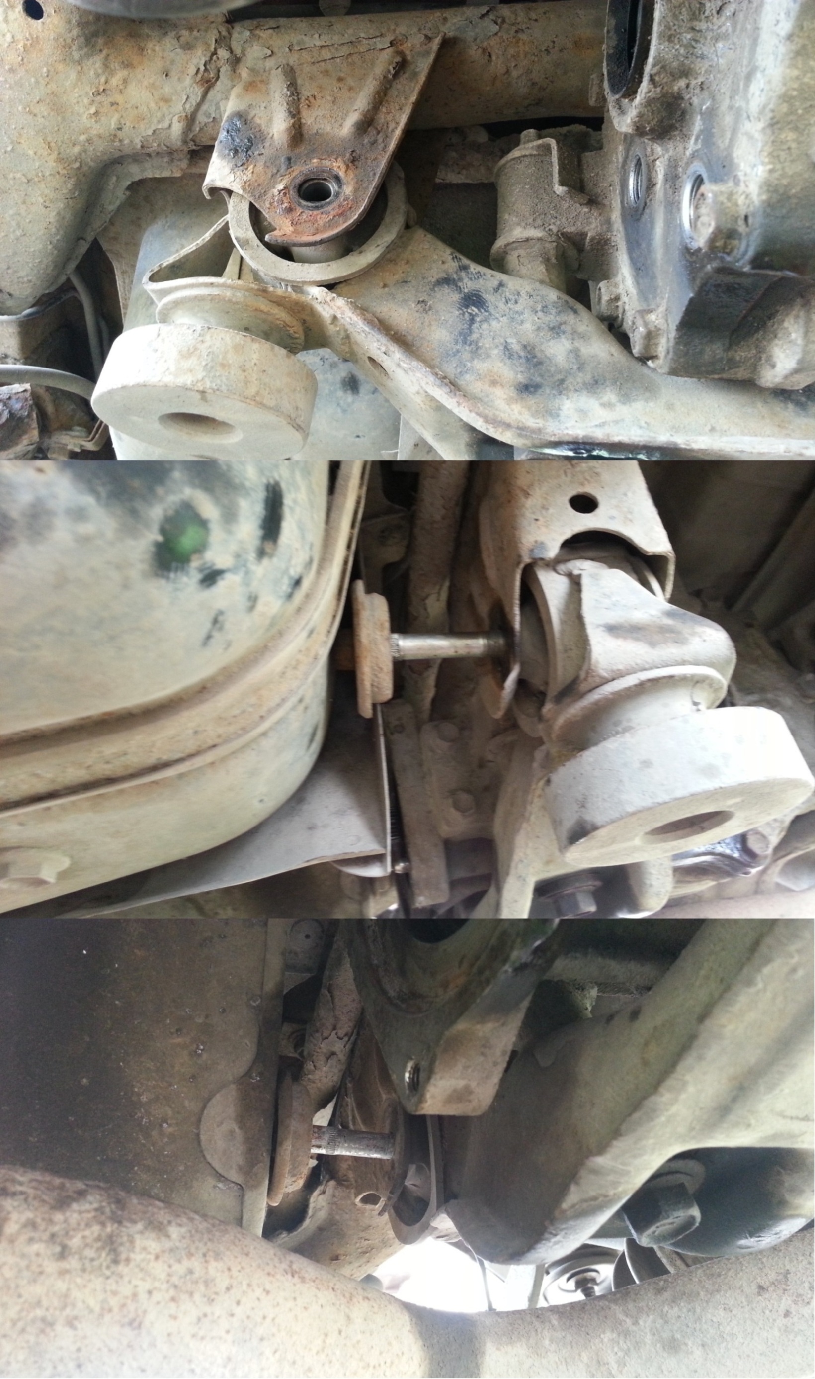

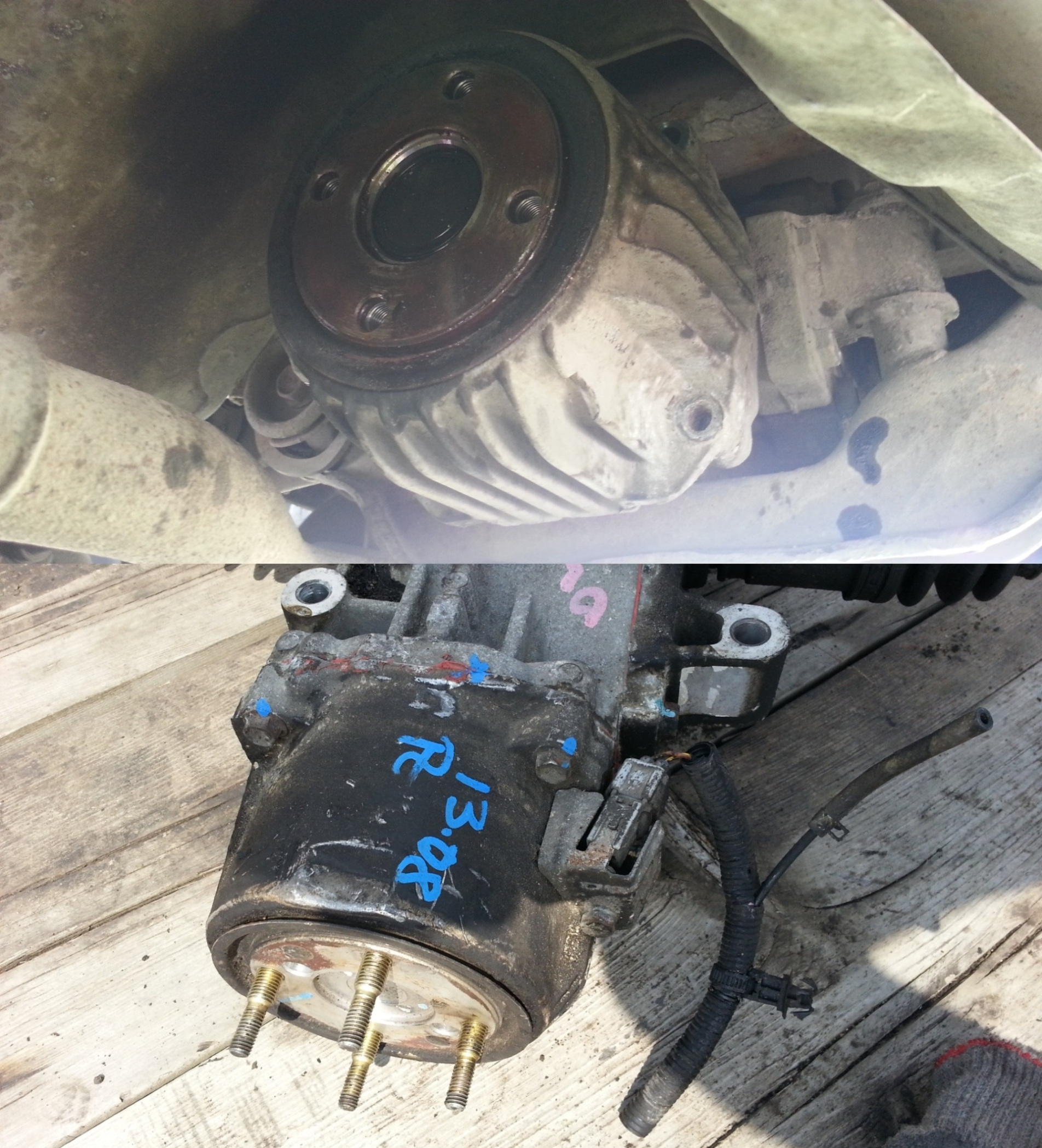

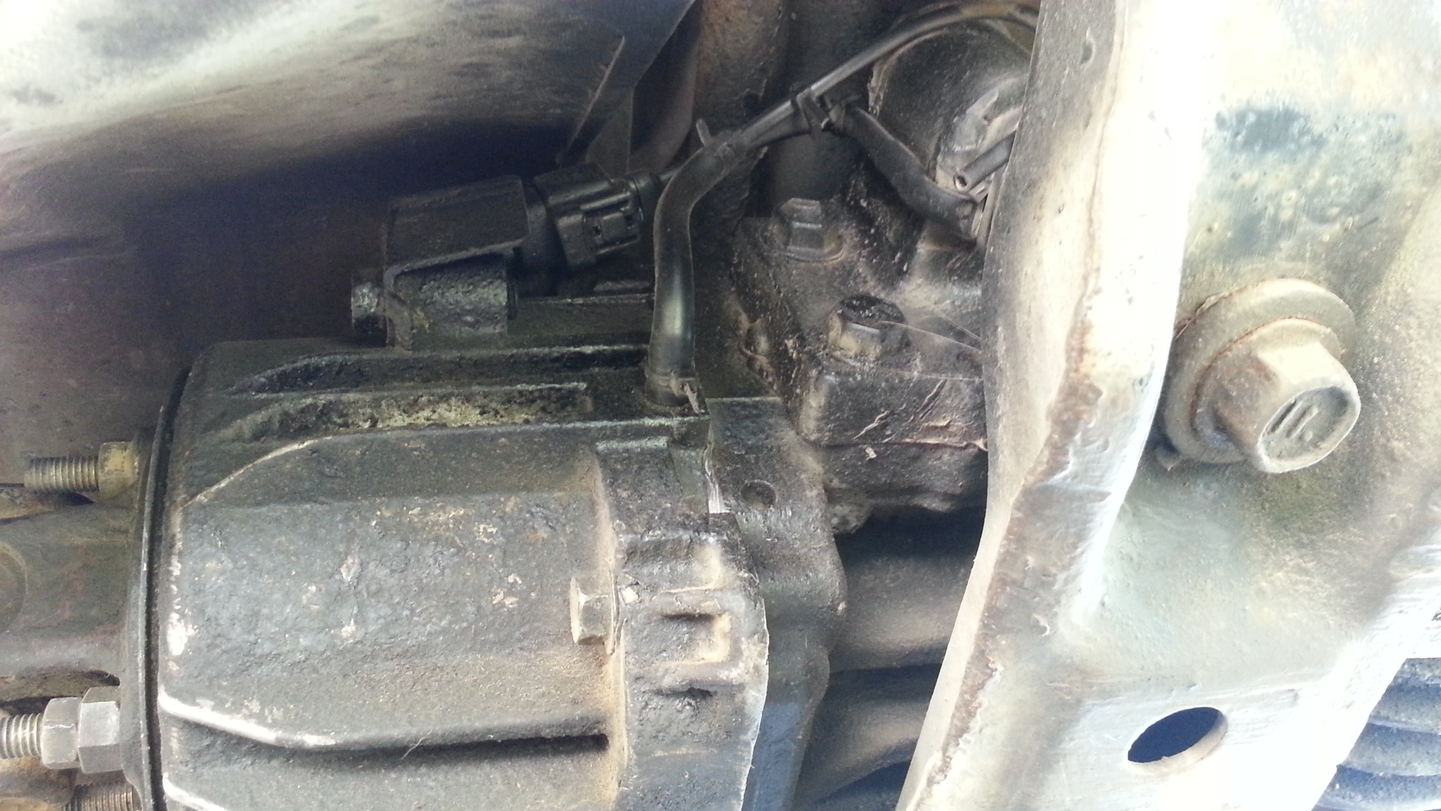

Полёт нормальный! Редуктор от виша подошёл как родной. Сначала хотел поменять только муфту, но оказалось, что в корпусе редуктора есть два углубления под провода, идущие внутрь муфты и под какое-то крепление. А внешне всё очень похоже. Ещё разница в том, что на вискомуфте от ардео для крепления кардана используются болты, а на электромуфте от виша - шпильки. Шпильки выворачивать не стали - нашли гайки. А так всё подошло в идеале, и кардан встал как надо. Так что переделывать не пришлось. Неудобство в том, что для снятия редуктора нужно опускать всю балку, так как два болта, которые держат маленькую балку, на которой лежит редуктор, упираются в бензобак и не выходят.

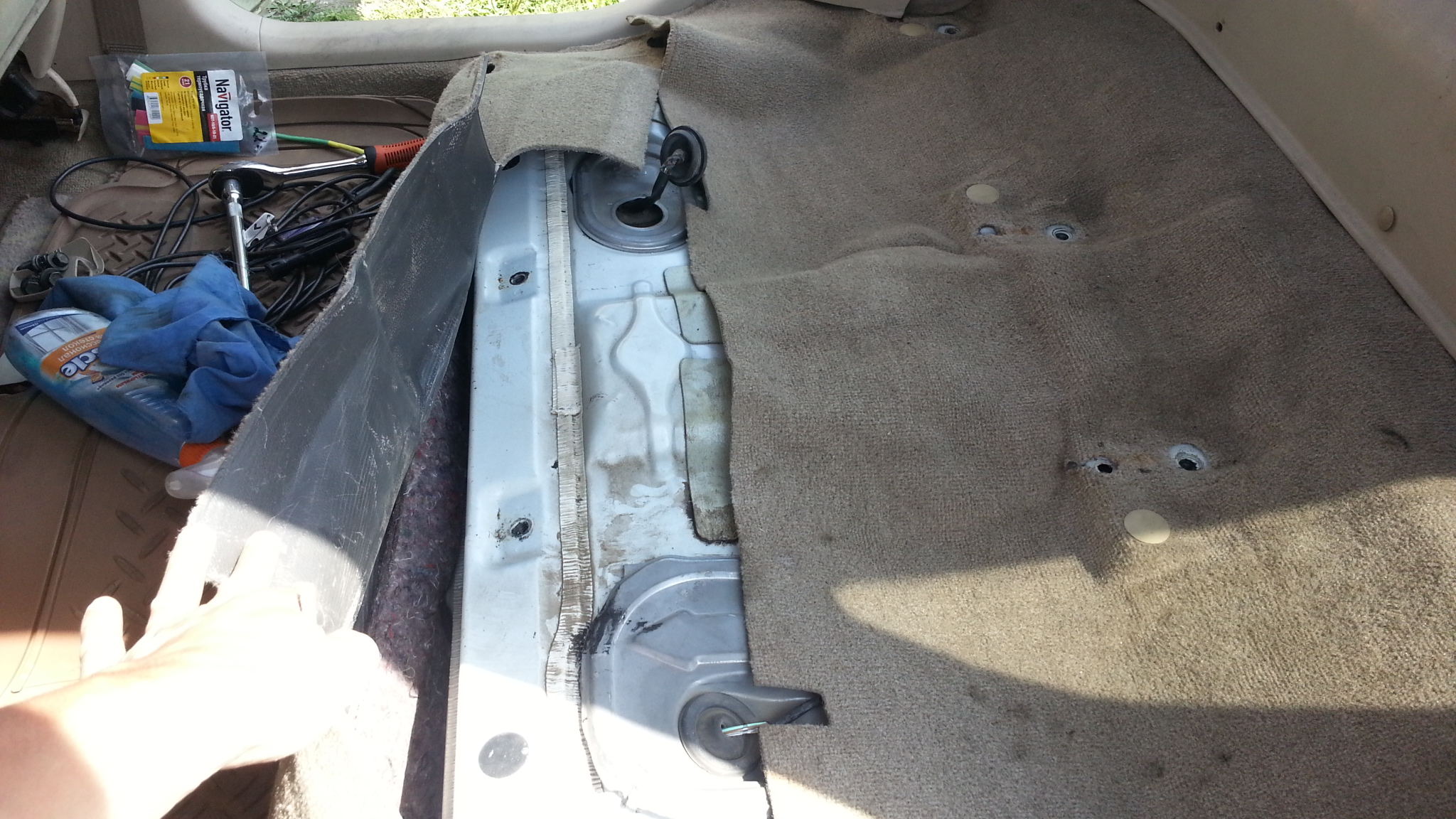

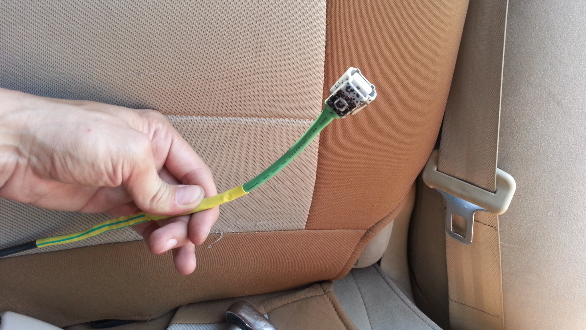

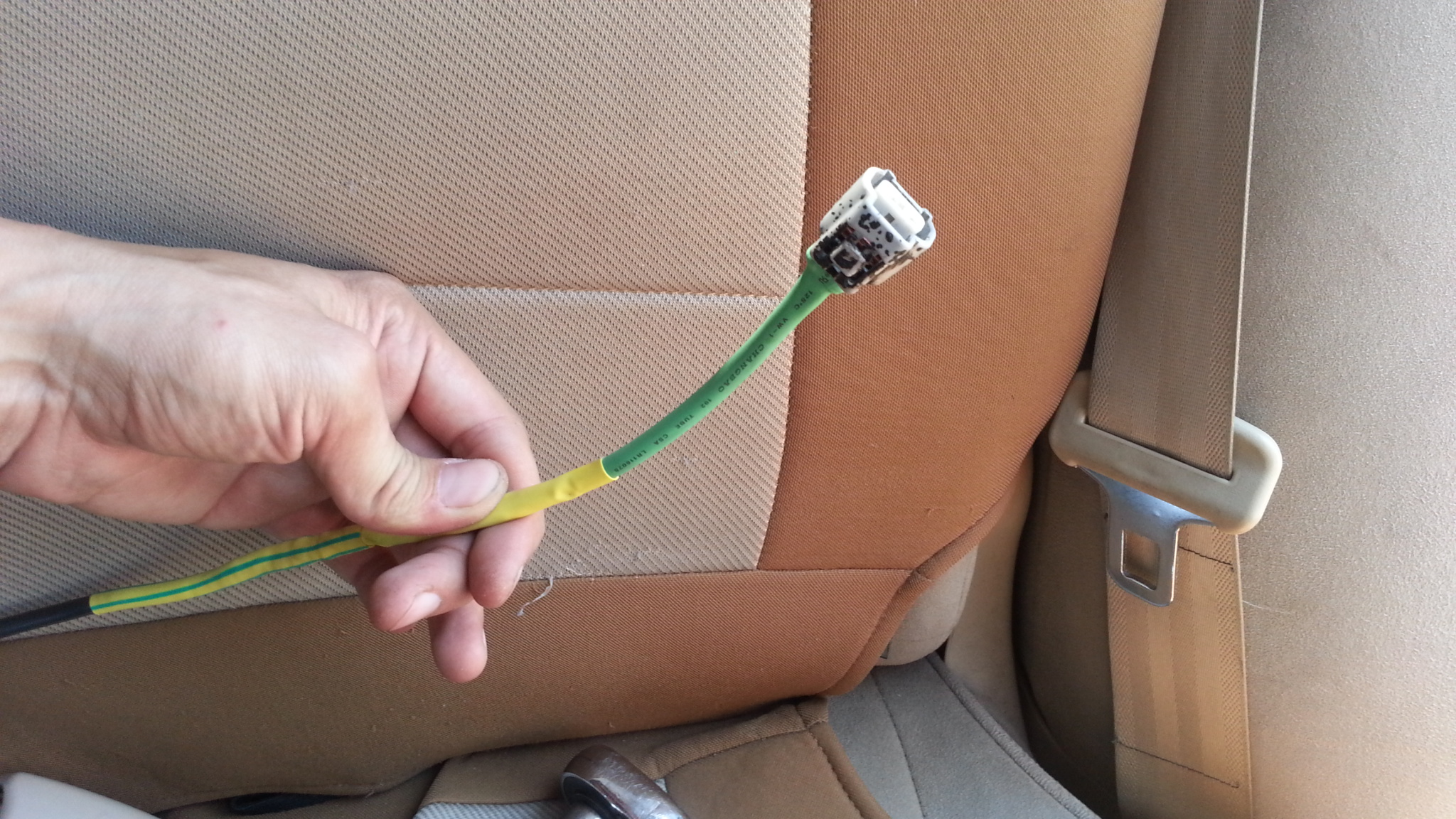

Провод я завёл через правый лючок над бензобаком(не тот, где бензонасос, а маленький под правым сиденьем). В нём есть резиновый манжет с проводами. Вот к этим проводам добавился и провод от муфты.
Ещё обнаружил, что при движении хоть вперёд хоть назад с включенным 4WD при повороте сзади раздаются громкие щелчки. Я думаю, что это из-за того, что межосевой дифференциал отсутствует, а муфта жёстко заблокирована. Передние колёса проходят большее расстояние, чем задние, и все четыре имеют хорошее сцепление с дорогой. Видимо внутри что-то проскакивает. Думаю, что на скользкой дороге такого не будет. Поэтому раз уж решили отказаться от автоматики и включать задний мост самостоятельно, не стоит это делать без надобности.
Комментарий к файлу: Старая вискомуфта и новая электромагнитная муфта на редукторе с Toyota Wish.

Комментарий к файлу: Открутили болты, но бензобак не даёт им выйти.
20140816_113411.jpg [ 973.5 КБ | Просмотров: 7763 ]
Комментарий к файлу: Припаял штекер к проводу.
20140818_142608.jpg [ 920.88 КБ | Просмотров: 7763 ]
Комментарий к файлу: Через правый (на фото дальний) лючок протянул провод.
20140818_144501.jpg [ 961.81 КБ | Просмотров: 7763 ]
