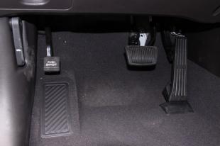

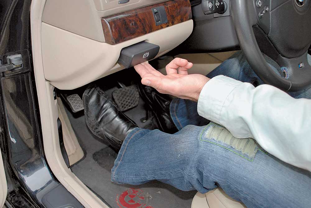

да ладно?он как педаль подвешен!!!и справа от руля есть ручка которую на себя тянешь и якобы с стояночного тормоза(ножника)сниматься должна!а для ноги там упор есть на полу слева!
Комментарий к файлу: вот типа такая ручка
ручка.jpg [ 61.38 КБ | Просмотров: 1941 ]

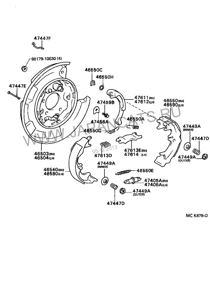

вот такая схема
только у меня на висте
ножник.jpg [ 74.29 КБ | Просмотров: 1941 ]

либо тросик примерз после мойки, либо тросики закисли под днищем. на ручник кстати сзади стоят барабанные колодки, находятся они внутри диска.

у меня диски весде
виста.jpg [ 116.15 КБ | Просмотров: 1934 ]

диск задний сними и увидешь

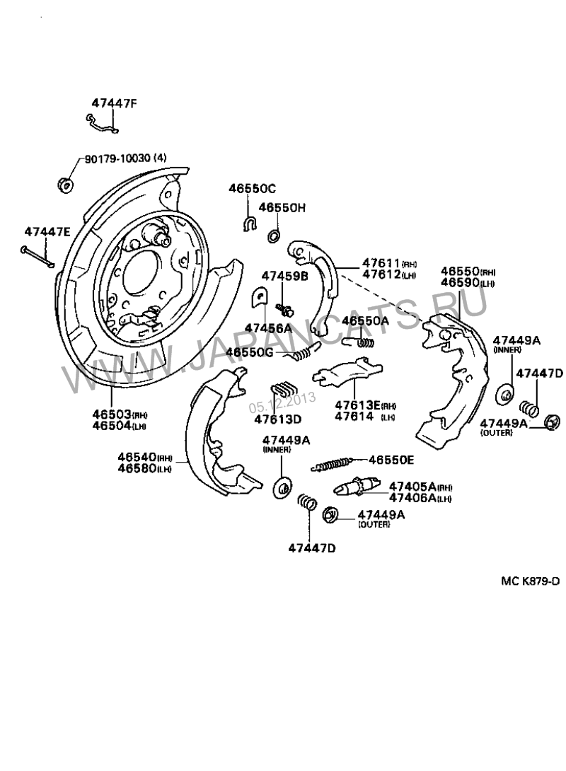

понял)спасибо
буду разбирать
CImage.png [ 130.47 КБ | Просмотров: 1928 ]
