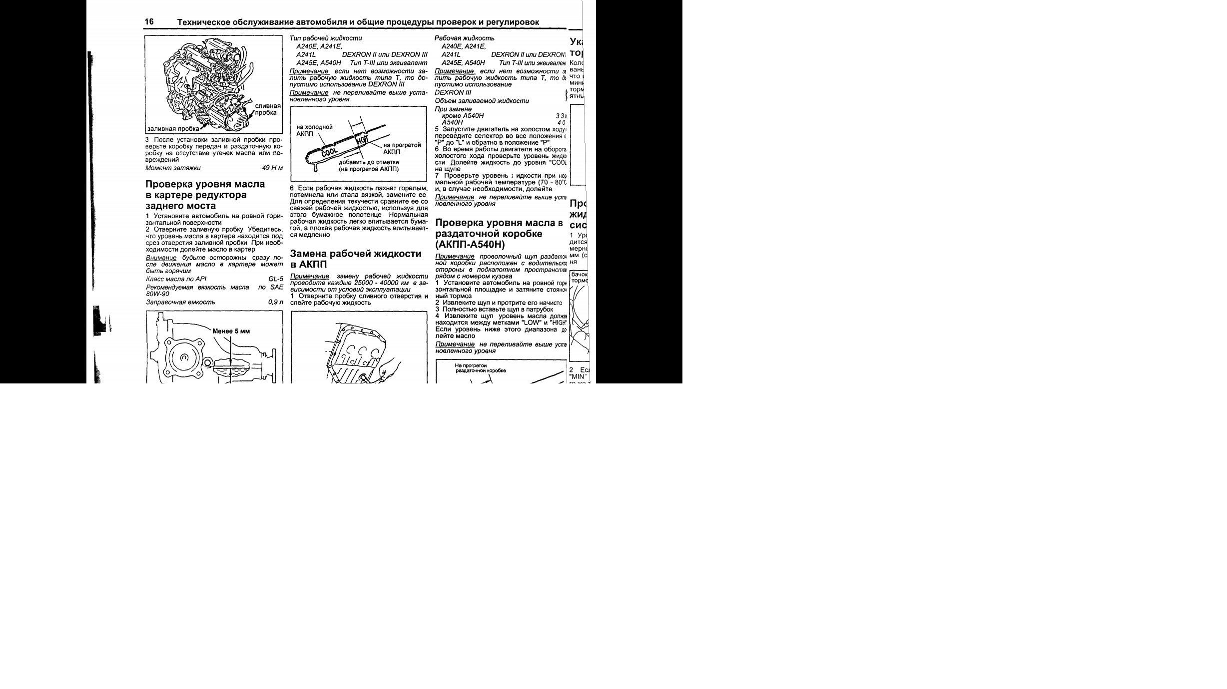

Вообщем вот картинка из мануала.
Как жижу будете менять? частично или полностью (аппаратом под давлением?)
Я менял аппаратом - у меня ушло 12 литров на промывку + 4 литра залил.
Обязательно фильтр поменяйте после замены.
