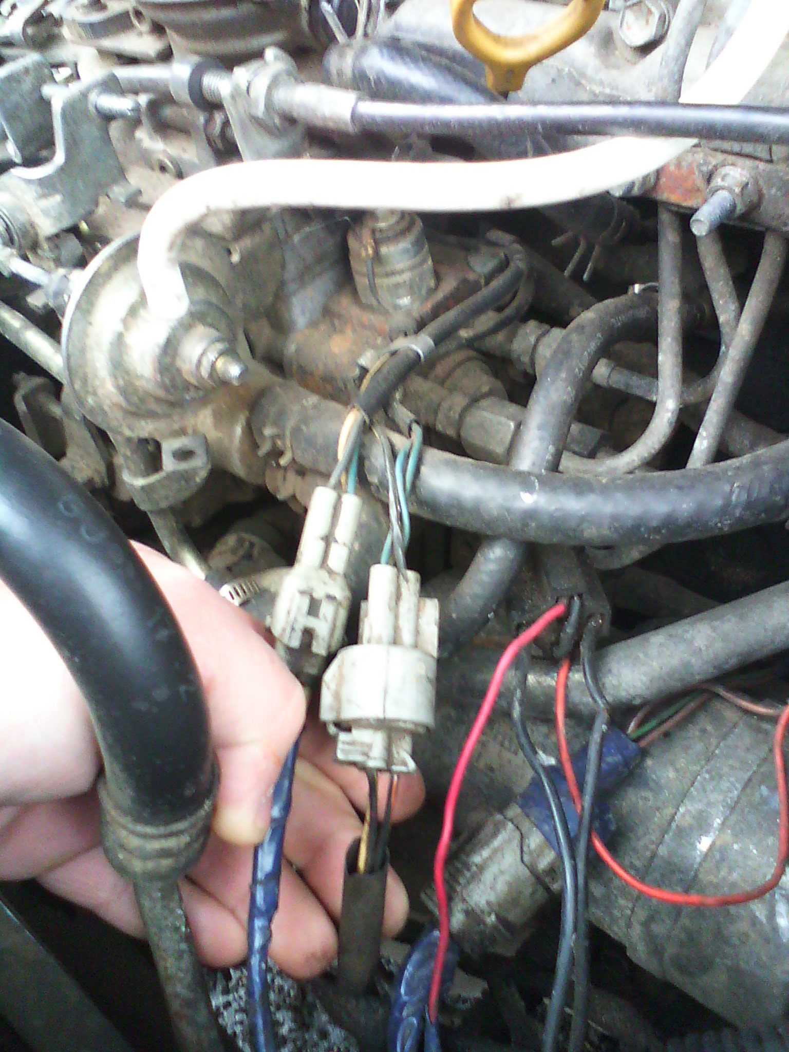

не могу понять куда подсоединить от него и провод и если он не подключен машина не заведётся?
Добавлено спустя 1 час 14 минут 40 секунд:
просто скажите его провод ( цвет голубой вроде) к кому проводу цепляется цветом
очень буду благодарен

когда ты зажигание включаешь, там должен появиться +, если без питания, то не завидётся, клапан не откроется!

спасибо) а не подскажешь к какому проводу цепляется ( цветом)

А на разъеме насоса разве не видно?

так в том то и дело что от насоса он прикреплён а дальше оторвался, от насоса он синий, а дальше 3 провода разного цвета и я не помню к какому подсоеденить

Так подключайте к ножке разъема где нет ответного провода. Можете проверить тестером - +12В при включении зажигания. Тут вроде зеленый на клапан viewtopic.php?p=254599#p254599

может мы про разное говорим
я лично про вот это
или это не клапан отсечки?
на фото клапан выделил зелёным цветом
Добавлено спустя 9 минут 31 секунду:
вот вроде как тоже он

у меня от клапана идет черно желтый провод,а в ответной части разъема он переходит в черно оранжевый

Его и имел ввиду, там на фотке зеленый провод вверх уходит.

спасибо огромное) завтра попробую подцепить
