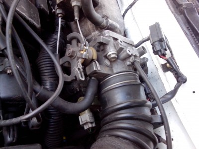

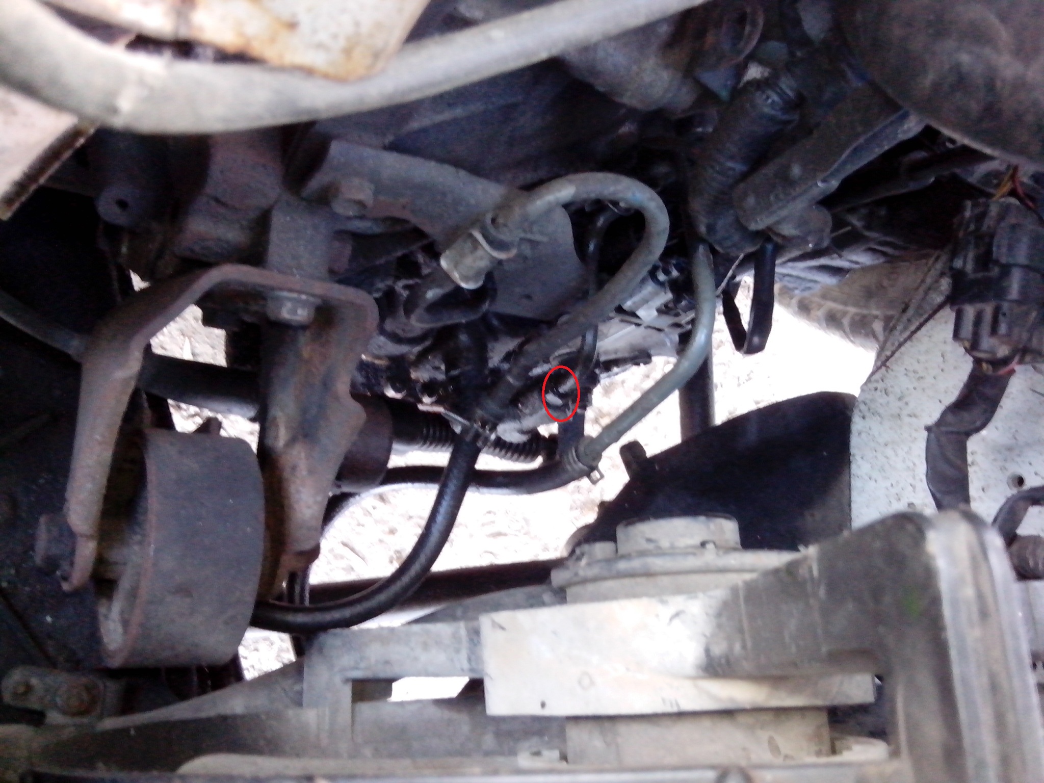

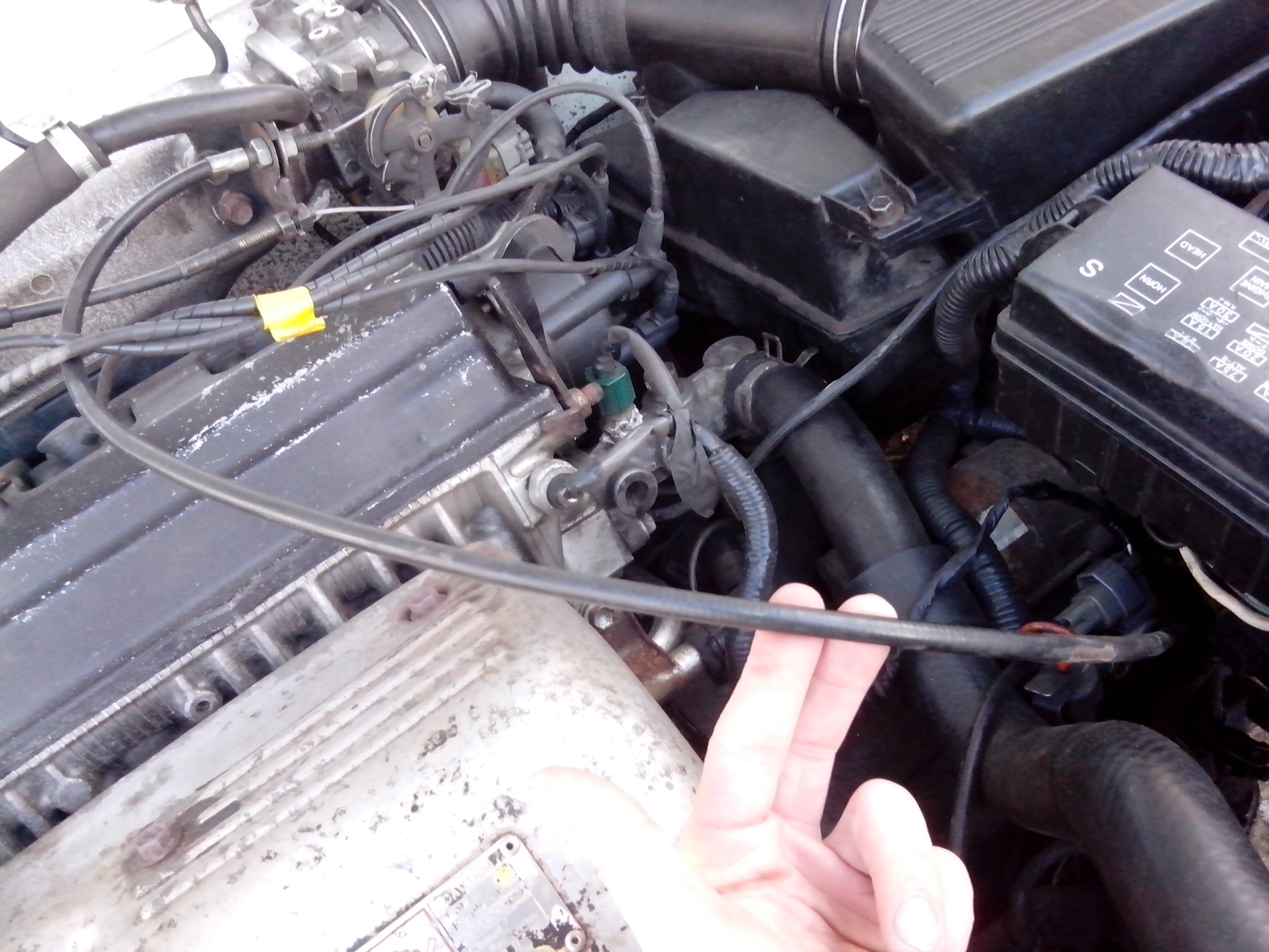

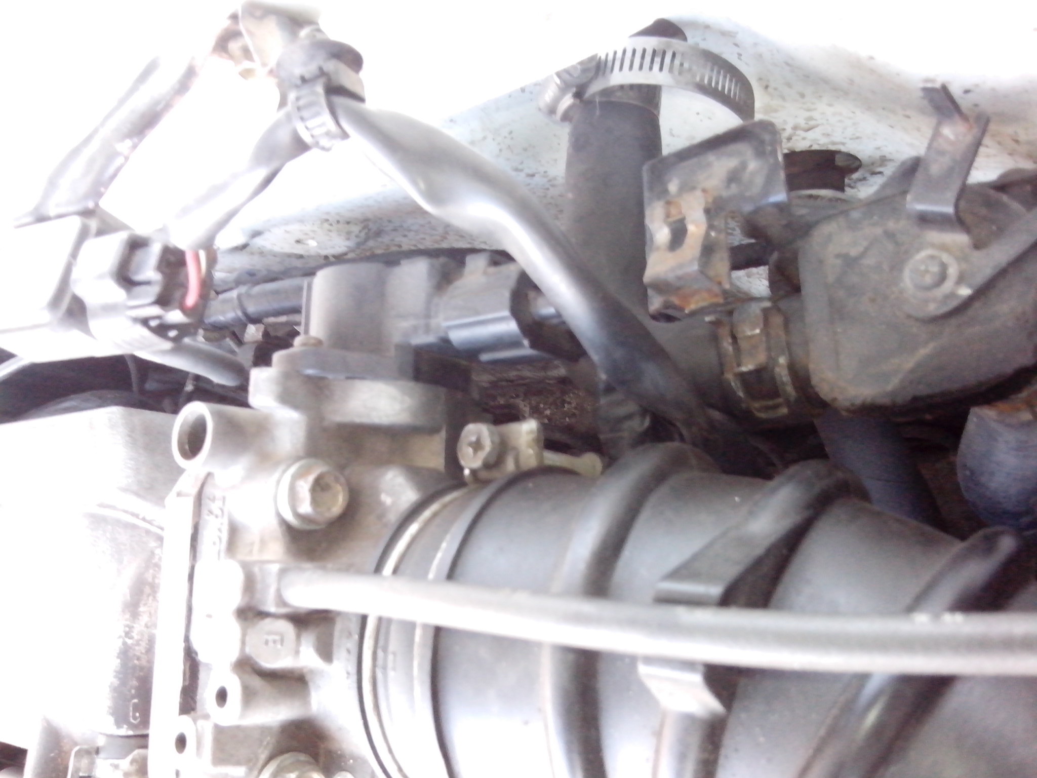

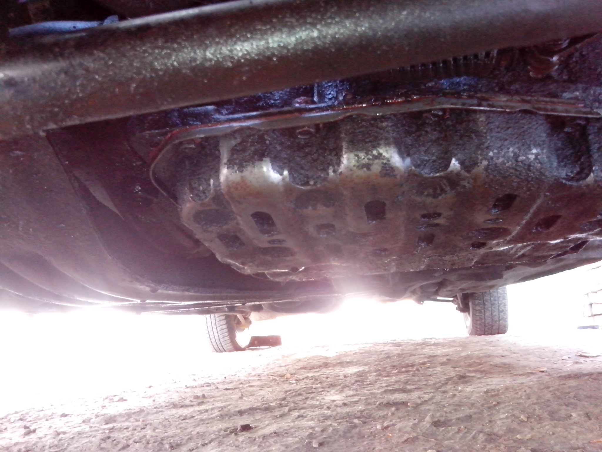

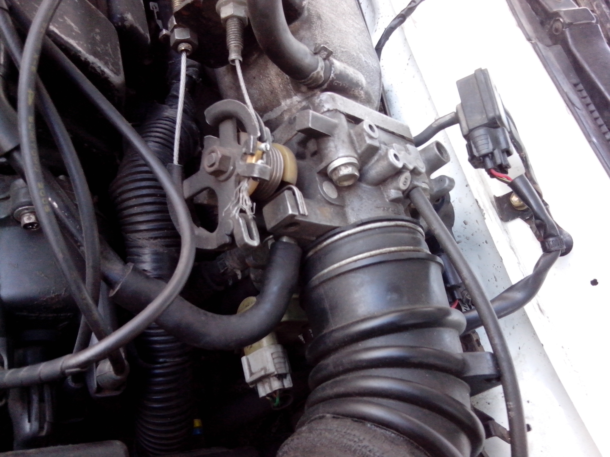

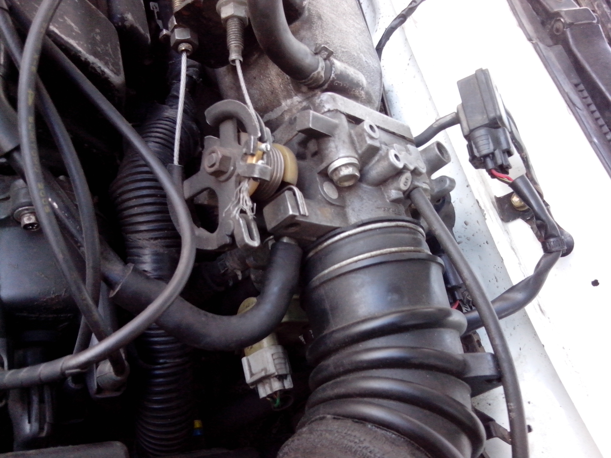

вопрос конечно странный,но все же..есть у кого фото A140E и A140L и сможет ли кто-нибудь указать на визуальные отличия? поиск в интернете результатов не дает,т.к. я просто не знаю,достоверна ли подпись под фоткой,может там совсем не то сфотано.. на коробке маркировки не нашел,подкапотной таблички нет,я в тупике :crazy:
p.s. я понятия не имею,родная ли коробка стоит.
вообще,суть проблемы в том,что вытек декстрон через шланги,машина отказалась ехать,автомат мучать не стал,на эвакуатор и домой..надеюсь он еще жив,но надо всяко поменять фильтр,и заодно прокладку поддона..вот и не знаю,что мне искать
 Заголовок сообщения: Re: SV32 помогите идентифицировать АКПП
СообщениеДобавлено: 10 дек 2013, 06:39
лучше вам вскрыть, поменять фильтр, прокладку и заправить новую жидкость.....не забыть про редуктор, там отдельно меняется.
Кидайте сюда фото своей АКПП в разных ракурсах, мы определим ее модель. Особенно хорошо зафотайте БДЗ, фишки, тросики и места, где они соединяются...

Вот фотографии,надеюсь,от них будет польза. на одной из фото металлическая трубка,наподобие тормозной,на стыке трубки с гайкой сопливит(обведено красным). чем заменить? извиняюсь если вопрос глупый,первая иномарка просто,еще не знаю,где запчасти искать :oops:
