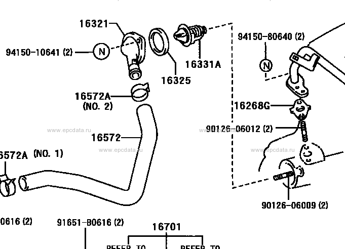

купил термостат, не могу понять где он стоит, прошелся по верхнему шлангу, цельная крышка с блоком, по рисункам в экзисте вообще как бы с лева, но там то нет ни чего, откройте глаза мне други
 Заголовок сообщения: Re: Крышка термостата 1 zz
СообщениеДобавлено: 23 янв 2014, 23:32
Репутация: 2079
Посмотри здесь...
161046.png [ 20.08 КБ | Просмотров: 1699 ]
