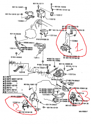

Не могу найти, на новую денег жаба давит. Может у кого есть в нормальном состоянии и не очень дорого. :) Нужна та которая на схеме под цифрой 1.
Подушки1.png [ 77.78 КБ | Просмотров: 782 ]

Я себе тоже её менял,там от старости пластина железная с креплением от резины отстаёт.

Вроде она же новая недорогая, мне на сервисе сказали что впринципе эта подушка ни на что не влияет
...Они пошутили.
 Заголовок сообщения: Re: Ищу подушку нижнюю на 4S-FE
СообщениеДобавлено: 18 дек 2013, 23:29
Она коробку держит и толчки смягчает.
Они не пошутили они наверно забыли а еще и не знали :roll:

Сервисмены поглумились. Одна опора сдохла. нагрузка возрастет на остальные.
