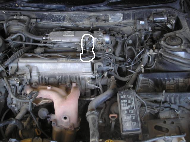

Evgenyslik писал(а):
И промой клапан вентиляции картерных газов.
Как он выглядит? Сегодня после работы сделал бы...

 Заголовок сообщения: Re: 4s-fe SV-30 Дым при пуске на холодную
СообщениеДобавлено: 24 дек 2013, 15:22
Вот он с шланчиком я обвел.
Только все снимать на теплый движок аккуратно а то можно сломать пластмассовый носик.
