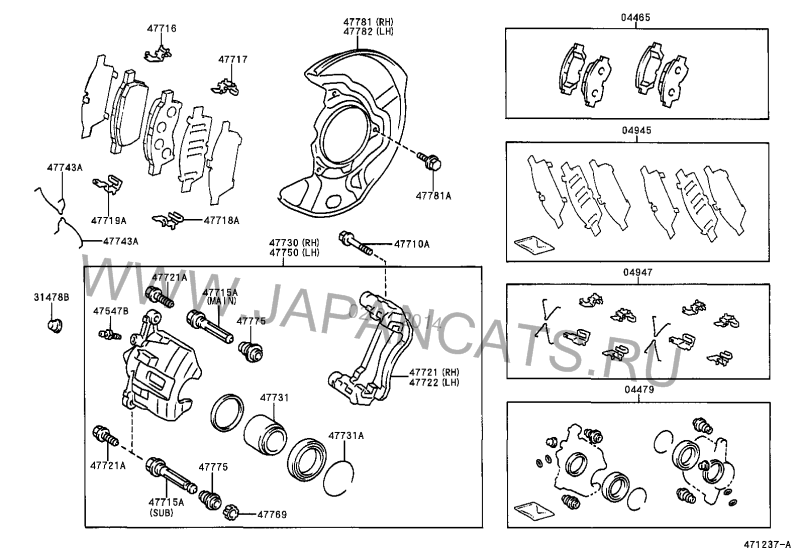

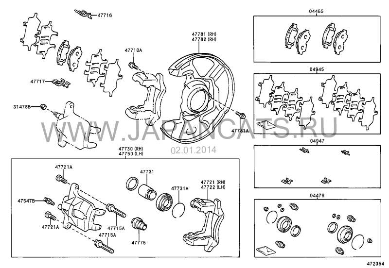

всем доброго времени суток такая ситуация плохо расходятся колодки на переднем правом колесе
изначально летом стало скрипеть так назойливо думал колодки плохие купил давай менять а они маленькие в магазине продали такие поехал менять (тут же вопрос что рестаил и до рестаил чем то отличаются или продавец что то перепутал)
ну вобщем стал менять и заметил что внутренняя колодка практически стёрлась а наружная ещё совсем в порядке да и на левом колесе также всё хорошо
сейчас порой проедешь встанешь на стояку из машины выхожу и такая вонь с колеса идет прям чувствуется что колодки горят на колесе не расходятся и греются наверное
да и ещё лазил на экзисте по тормозной системе там две схемы почему то разные номера одинаковые запчастей одинаковые а для примера противо скрипные пластины разные да и много чего теперь сижу и голову ломаю :dash:

Скорее всего суппорт подклинивает, купи ремкомплект, он в районе 900 рублей стоит, я когда диски тормозные менял, поменял и все резинки, на правом колесе была сильно подзакисшая была
Пы.Сы. Таким образом еще можешь и диск угробить

Если 1zz, то у вас детали со второго рисунка, а по проблеме - заклинили направляющие суппорта 47715А по рисунку.

да двигатель 1zz а первый тогда рисунок на какой двигатель я вообще ставил по комплектации своего автомобиля а тут какието непонятки

да да, 47715А. им смазочка нужна. киснут и не расходятся колодки

Первый рисунок для 2-х литрового двгателя.

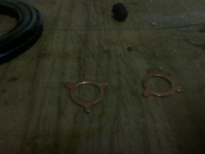

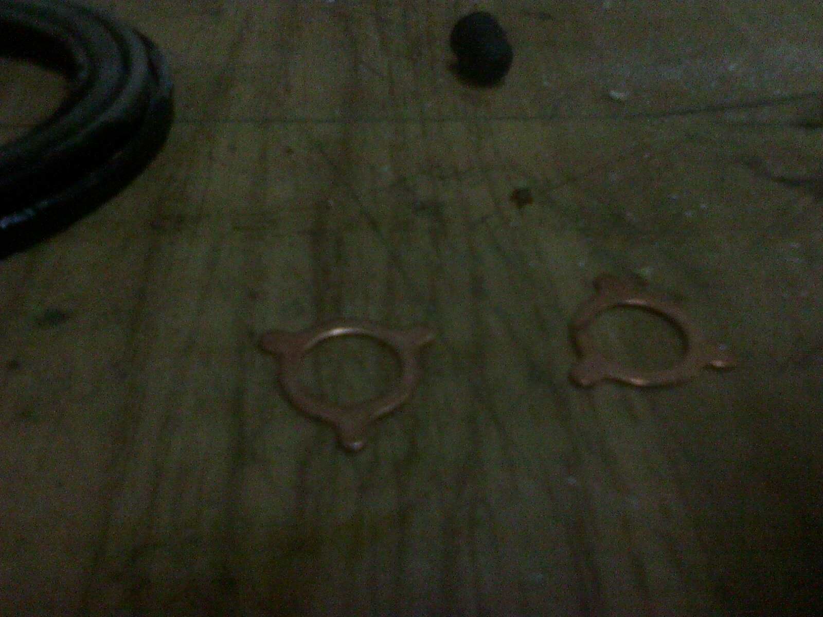

ну всё поменял все резинки всё смазал тормозуху тоже поменял только я не понял в ремкомплекте шли 4 медные шайбы када они ставятся
да и ход педали стал немного больше при торможении
Задние колодки разведите.
