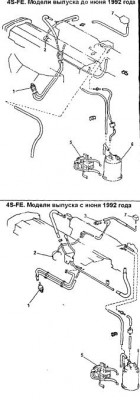

Проблема: Расход примерно 25-30л на 100км, закидывает свечи, плавают обороты на холостых, дымит темным дымом.
Я грешу на слишком обогащенную смесь. Для более ясной подачи информации сделал фото с подписями.
1 фото — Что за датчик? MAP? На нем написано toyota vacuum sensor. прозванивал тестером, при включенном зажигании показывает 5В. (по мануалу в пределах нормы). Этот датчик попал под хорошее количество воды осенью, так что боюсь может не работать.
2 фото — Что за сопло? (1) и (2) не должны ли они быть к чему нибудь подключены?
3 фото — Что за шланг? Для него есть отдельное крепление, но опять же возникает вопрос должен ли он просто висеть или соединен с чем либо? например с соплом на фото 4?
5 фото — расположение остальных фото под капотом.
Буду очень благодарен за помощь.

с 1-го рисунка где подписано - МАР? это дадчик абсолютного давления. подцепи при помощи шланчика с коллектором. влево от датчика где то 15 см на том же уровне по высоте, там штуцер. вроде у тебя там шланчиг болтается. хомутики не забудь поставить, что бы не слетал)
Добавлено спустя 4 минуты 48 секунд:
со второго рисунка под цифрой 2 шланчиг с разрядника помоему. ищи его между гофрой воздухозаборника и опорой стойки вглубь, возьми фанарик) про остальное хз) но если есть свободный шланчиг и рядом с ним свободный штуцер то одень, посмотришь что изменится, так сказать опытным путем)

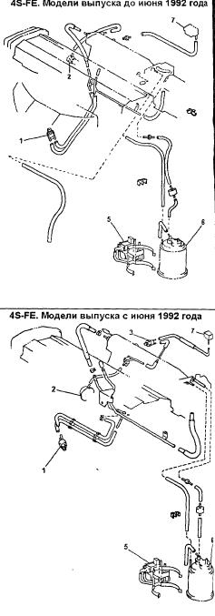

Как то так
Вакуум.jpg [ 30.09 КБ | Просмотров: 3093 ]

Всем спасибо. Тему можно закрывать.

Что было то?

да вот то что написали то и было = )
