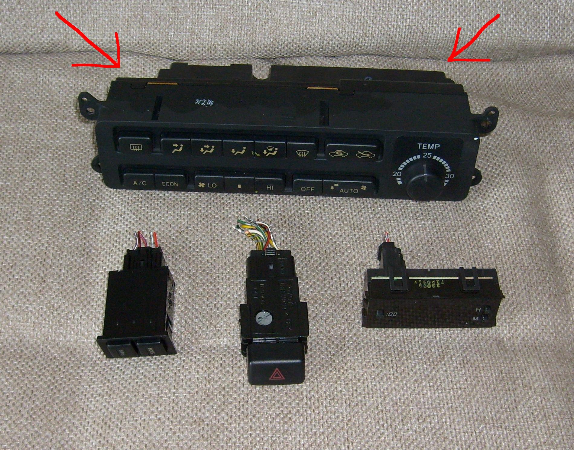

Просто скинь фото блока,если тип не знаешь.(я тоже свой не знаю :oops: )
 Заголовок сообщения: Re: Проблемы с печкой SV40
СообщениеДобавлено: 12 янв 2014, 20:29
По внешвиду такой??
Л. :smile: ...
40 КК, часы и кнопки.JPG [ 565.2 КБ | Просмотров: 6255 ]

Да, такой.Поставил предохранитель на 15А, все заработало)
Спасибо за советы и что откликнулись)
Добавлено спустя 1 минуту 58 секунд:
Есть вариант купить такой блок? У меня температура не регулируется, то ли крутилка регулировки сломалась, то ли сервопривод. Электрики недоумевают... Тросик под капотом не двигается (краник печки не открывает и не закрывает)
