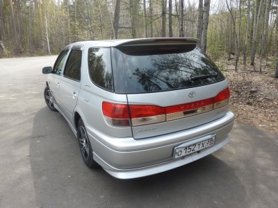

Никак в толк не возьму что за лампы, там только габариты, тормоз,и они заднего ходжа вот и все, может фото сделаете и стрелкой покажете а то так не ясно по крайней мере мне:-)
 Заголовок сообщения: Re: Что за оптика сзади ВИСТА АРДЕО ??
СообщениеДобавлено: 19 янв 2014, 12:02
Нарисуйте стрелку, куда смотреть. :roll:

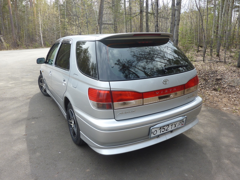

P1050679.JPG [ 521.15 КБ | Просмотров: 3302 ]

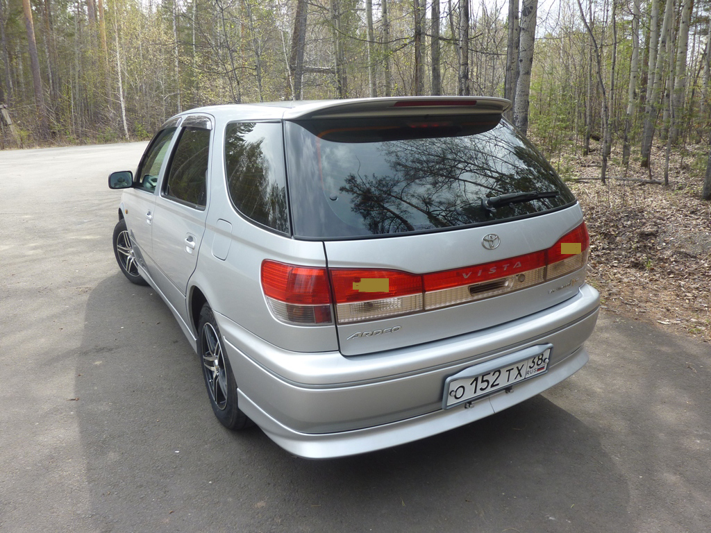

Вот эти фонари
P1050679.JPG [ 720.32 КБ | Просмотров: 3278 ]
СообщениеДобавлено: 19 янв 2014, 13:28
Это габаритные огни! Переведите рычажок света в первое положение если они не загорятся значит лампочки перегорели. :wink:

Габариты, что по краям светоблока, естественно, горят. А эти тоже габариты ??И тоже должны увеличивать яркость горения при нажатии на тормоз??
СообщениеДобавлено: 19 янв 2014, 14:35
Экспериментатор
Сообщения: 693
Тем: 23
Репутация: 297
Это только габариты, к стопам отношения не имеют, там всего одна спираль в лампе.
