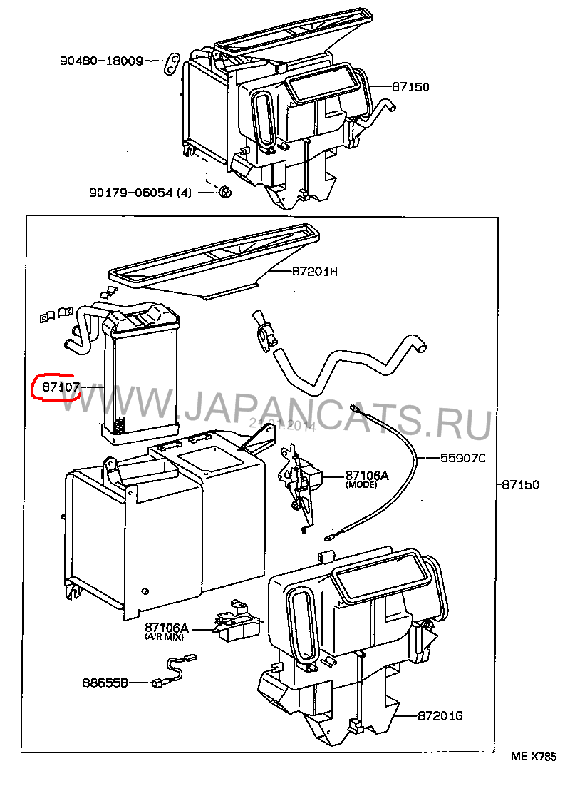

Надо в букваре глянуть крепление и порядок установки\замены. Есть букварь по машинке??
Вот тебе для начала схема из каталога, может поможет.
Радиатор печки.png [ 72.4 КБ | Просмотров: 3355 ]

спасибо конечно,но все в таком случае печально...придется снимать торпедо...по схеме она вынимается вверх...поэтому и текла из под руля...блин.
Подожду пока морозы спадут чтоб пластик не потрескать.
И пока у меня есть время может кто подскажет какие нюансы или хитрости при выполнении демонтажа торпедо
на данной модели.
Благодарю.

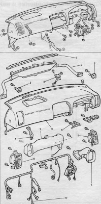

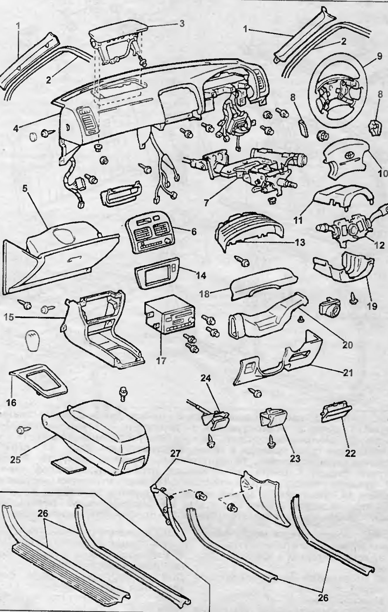

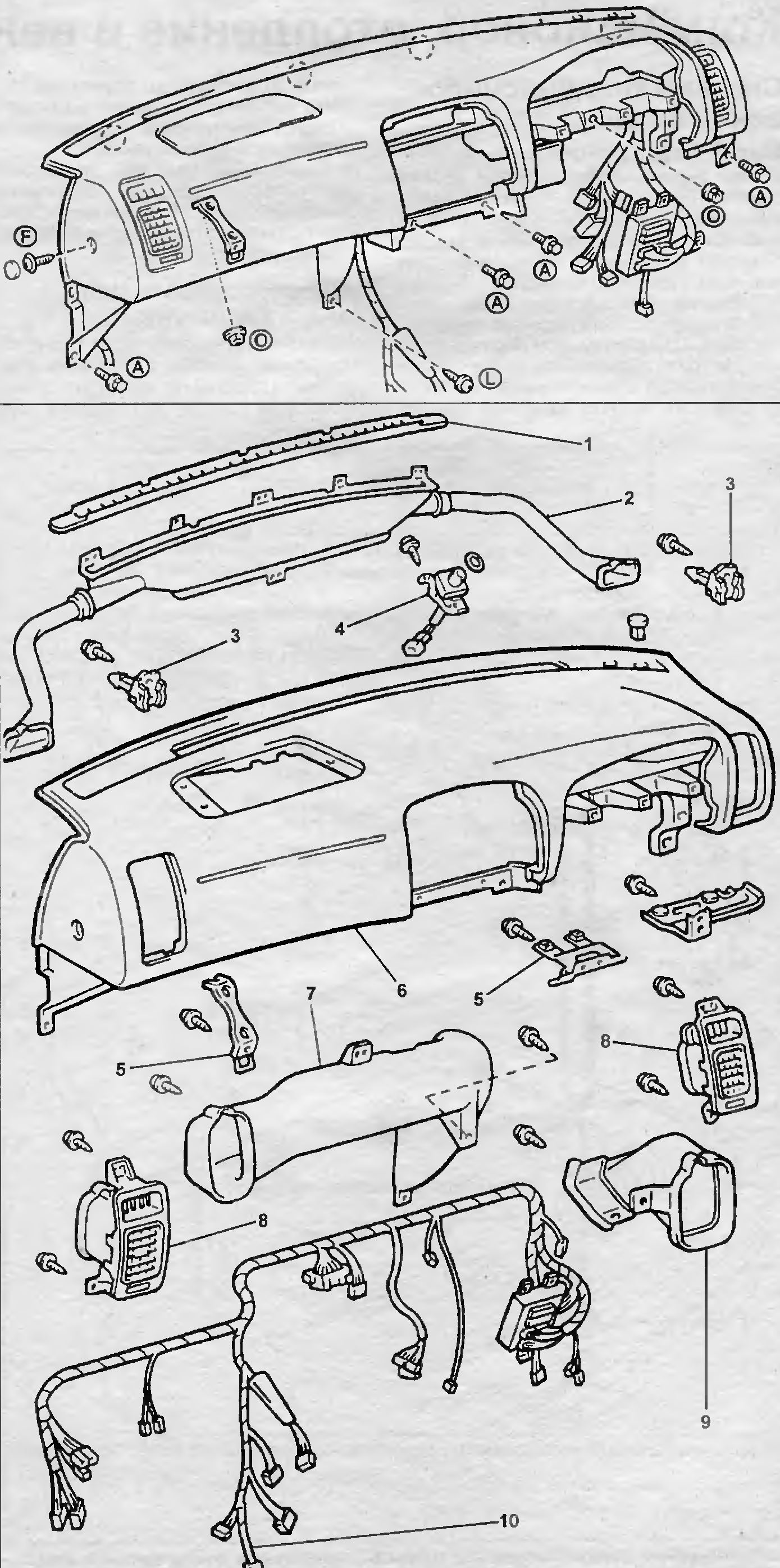

По схеме немного непонятно, возможно нужно будет снять подушку безопасности пассажира.
панель.jpg [ 498.11 КБ | Просмотров: 3347 ]
панель1.jpg [ 606.43 КБ | Просмотров: 3347 ]
