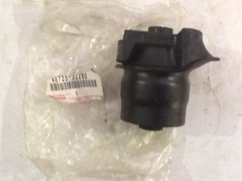

Есть пара новых задних салейтблоков, брал себе, но в итоге воткнул балку контракт. Брал на экзисте по 1300 кажется, отдам подешевле.
Добавлено спустя 11 минут 40 секунд:
И , кстати, посмотри не гнута ли балка, а то из-за этого может подъедать резину.
