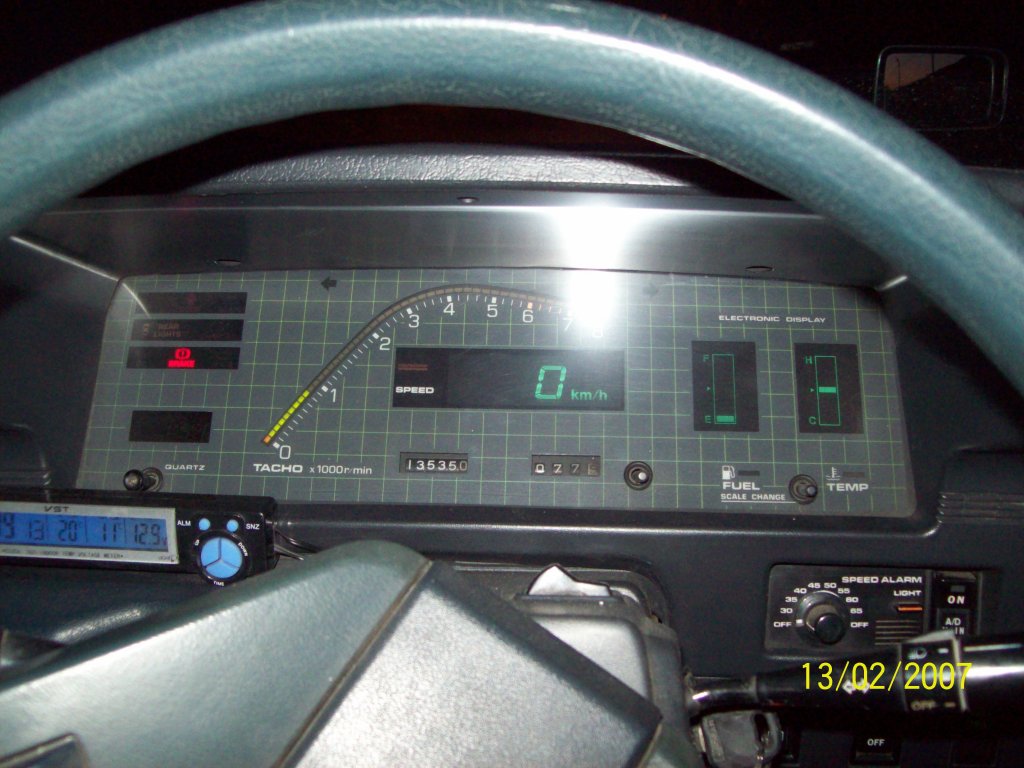

Она только по креплениям подойдёт и всё, фишки там по-моему другие, но точно не скажу т.к много машин переделал на электротабло, топливо точно показывать не будет т.к аналог и цифра имеют разные датчики топлива, спидометр тоже возможно будет врать если там тросиковый привод, если же электронный датчик то надо и его и провода кидать.

Все фишки там другие свои,надо менять датчик топлива в баке,скорость она по другому снимает,нужен датчик скорости другой. Не так всё просто поставить.нужен полный комплект.

Привод тросиковый (на фото одометр механический), датчики одинаковые 100%, на счёт фишек не уверен, но думаю это не проблема, с электрикой дружу . Всё сравнивал на идентичной машине с установленным с завода электронным табло .Вот само табло очень проблематично найти, ищу уже давно и безрезультатно, хотя машина не редкая .
