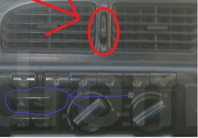

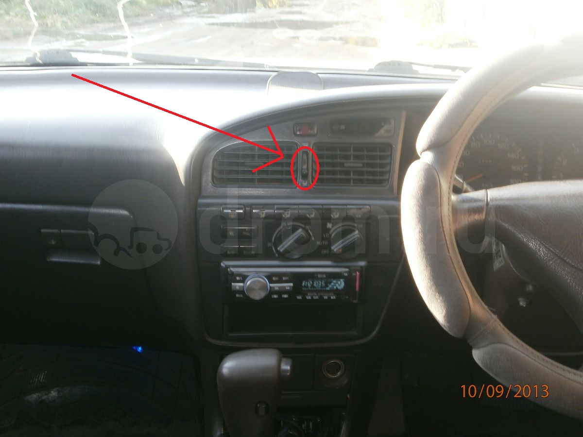

что именно этот рычажок переключает . у меня с него походу тяга слетела =) просто плавает ничё не двигая как в пустоте туды сюды =)
Добавлено спустя 51 секунду:
фото не моё.у меня виста в 33 кузове
Комментарий к файлу: что он переключает?

По-моему это изменение циркуляции воздуха (улица-салон)
Свободный полёт.
 Заголовок сообщения: Re: Что это за переключатель.?
СообщениеДобавлено: 26 янв 2014, 21:32
В верхнем положении подает напрямую воздух с улицы, в нижнем подает воздух с печки. Хотя может и наоборот.

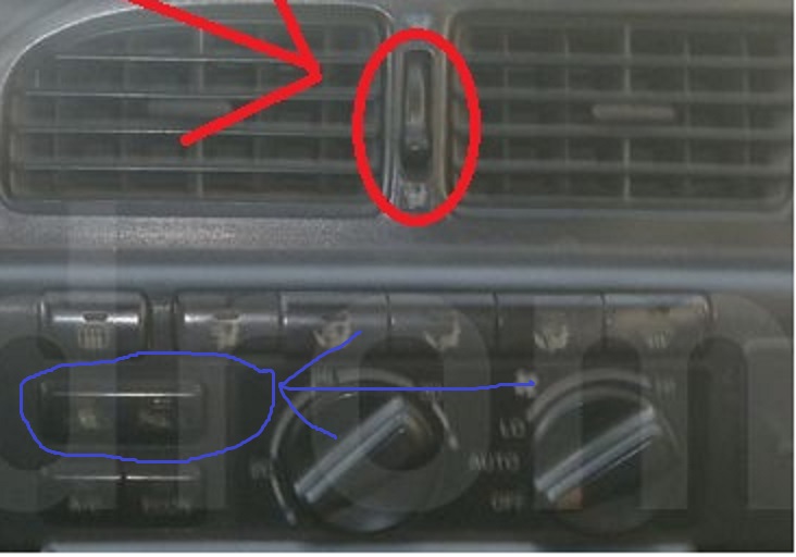

ЭТО ТОГДА ПО ВАШЕМУ ЧТО ????
Добавлено спустя 5 минут 59 секунд:
Этот переключатель несет ту же смысловую нагрузку что и те которые находятся по бокам торпеды и все они просто перекрывают подачу воздуха

и это тоже, но те электроникой управляются, а этот рычажок только ручками) у меня прикол был, когда не знал, что он делает. зимой в машине холодно было. оказалось он вверх стоял и с улицы воздух забирал, хотя и переключал на режим внутреней циркуляции. опустил вниз и в машине потеплело)

вот все так и говорят у кого не виста =)только какого тогда там тяга кудато уходит ближе к печке =)
кстати там и рисунок типа дует в лицо и дует в лицо на синем фоне!
а то что ты показываеш это рецеркуляция =) типо с улици и из салона забор воздуха в печку!
Добавлено спустя 50 секунд:
я так понял что не рецеркуляция а в верх мимо радиатора печки идёт!

Эту хитрость придумали японцы, так называемый свежий воздух, с улицы, поступает тебе в лицо (если заслонка открыта) тем самым ты не перегреваешься, а если закрыл то отсекаешь подачу кислорода мимо печки, как вариант когда окна тянет она иногда выручает, при морозах

Разбирал печку на 30м кузове, поэтому смело могу сказать что это рычажок "подача свежего воздуха", заслонка открывается прямо на корпусе печки, рециркуляция воздуха в салоне совершенно другое - закрывает подачу воздуха с улицы в салон и заслонка перекрывается в корпусе моторчика печки
