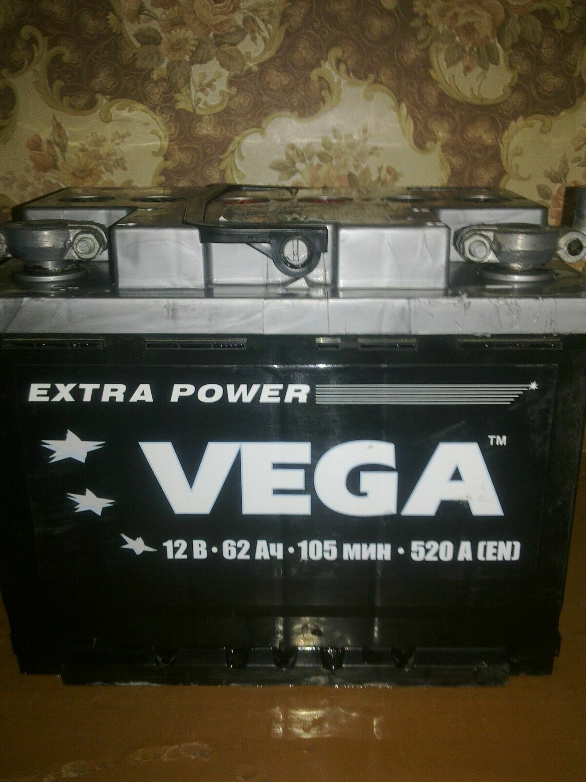

До -25 заводится с пульта без всяких проблем.Когда холоднее стараюсь поставить поближе к дому, ближе к розетке. Сейчас три дня -40 , от дома поставил далеко, не стал мучить снял аккум домой ( вторая зима на нём ).
