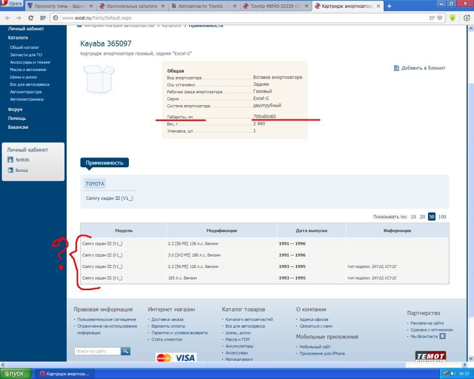

Здраствуйте, у меня возникла такая проблема решил заменить задние амортизаторы, заказал в экзисте по каталогу Kayaba 365097, но возникла проблема эти амортизаторы длиннее старых сантиметров на 5, точно не замерили в сервисе собрали обратно без меня, а номера там никакие не найти, от времени уже ничего не видно. Так подскажите какие подойдут? или прийдется все таки брать картриджи(а это подороже будет)
Габаритные размеры этих картриджей есть, можно было предварительно уточнить станут или нет.
Вместе с тем, каталоги дают информацию, в какие стойки они предназначены.
Вопрос:
Есть вариант, что предыдущий хозЯ машинки поставил задние стойки от CAMRY седан III?, т.е. стойки уже не родные??

Есть задние стойки Tokico от SV-40, ставил на свою - SV-32, проездил немного, без проблем только показалось зад чуть повыше штатных и жесткие. Себе поставил вкруг контрактные стойки, эти лежат без дела, могу за недорого продать
PS: кстати по номеру пробиваются именно картриджи, а не стойки. Экзист кстати может тут и не причем.. может стойки уже не родные стоят. кстати как то ставили на висту 30ку вместо задних картриджей картриджи от передних стоек 2110 - они там как раз короче см на 5 от родных были (пришлось подкладыши делать). Поэтому как вариант можно размеры русских картриджей посмотреть
