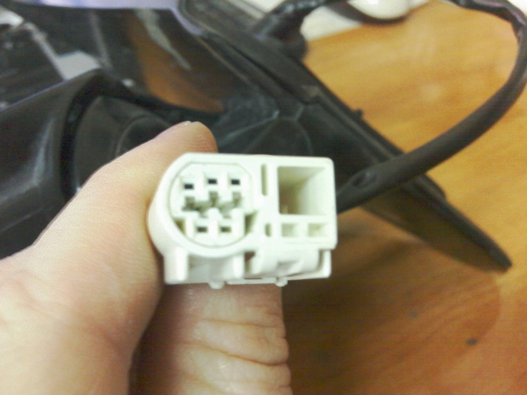

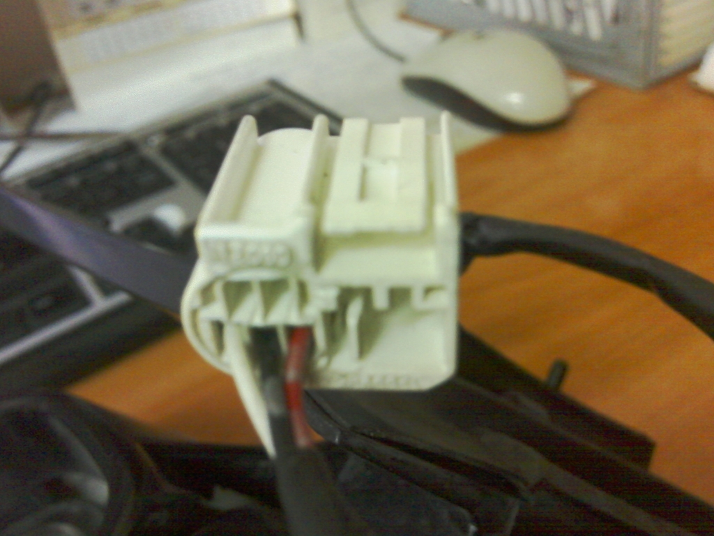

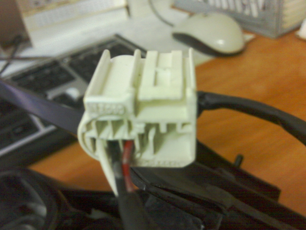

Добавлено спустя 17 часов 48 минут 12 секунд:
Фото разъема с моего родного зеркала (3-контактное). Пустая квадратная дырка - это под часть разъема, на которую идет два провода в 7-контактных (для подогрева зеркала). В круглой части на фото - 3 провода, т.к. у меня 3-контактное родное зеркало. Видно, что если еще 2 свободных дырки для 4 и 5 провода (для моделей со складывающимися зеркалами). Эту круглую часть можно вообще вытащить из общего корпуса и втыкать в разъем в двери отдельно.
Кстати, у меня в машине в двери подходят все 7 проводов. Так что если приделать кнопку (и, возможно, поставить реле), то будет зеркало со складыванием и с подогревом.

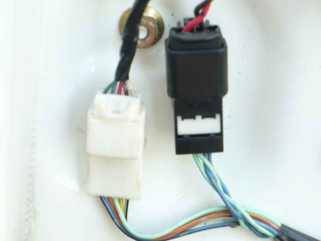

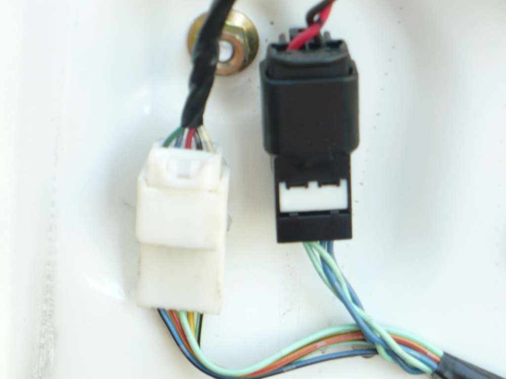

СообщениеДобавлено: 24 янв 2012, 12:51
Репутация: 2026
У меня так... Черная фишка - на пищалку...

 Заголовок сообщения: Re: Срочно!!! На зеркале в висте сколько контактов 5 или 7 ???
СообщениеДобавлено: 24 янв 2012, 16:39
У меня так же, хочу проапгрейдить до "+обогрев". :good: ....

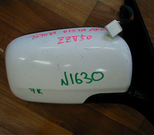

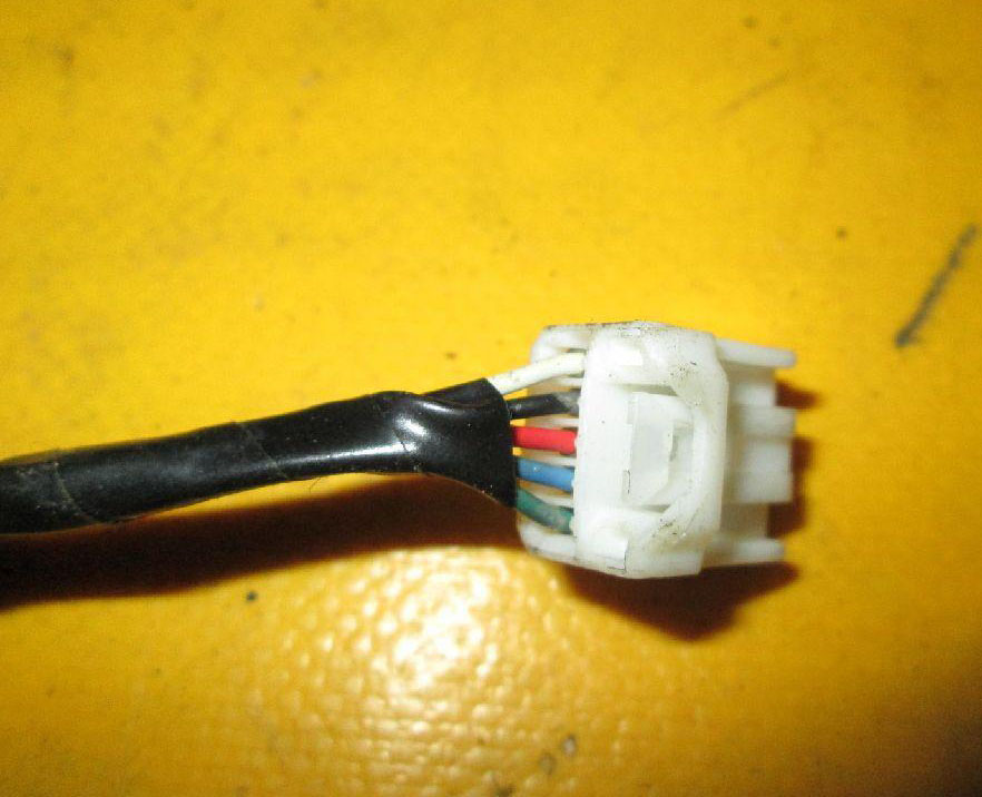

 Заголовок сообщения: Установка зеркал с 7-ю контактами (овальная фишка)
СообщениеДобавлено: 30 мар 2013, 13:12
Экспериментатор
Сообщения: 693
Тем: 23
Репутация: 297
Суть вопроса - у меня на зеркале фишка прямоугольная. Попало мне в руки зеркало с овальной фишкой (вроде- как там 7 контактов). Скорее всего, оно с подогревом. Так вот, как установить это зеркало вместо моего. Есть полный комплект проводки из двери под такую фишку. Этого достаточно, или нужно что-то еще? На фото первая - моя фишка, на втором - новая.
Комментарий к файлу: моя фишка

Комментарий к файлу: фишка нового зеркала
7k.jpg [ 55.69 КБ | Просмотров: 5127 ]
