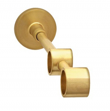

подскажите пожалуйста
держатели в фотке образец
выдержит крепление держателя 3 отверстия 3 самореза 3 дюпеля 6*35мм(длину точно не помню по-моему 30 -35 мм ) в стене кирпичного дома
шторы и тюль высотой 328см(это на 1 этаже) и 275 см(2 этаж)
окна 220 см шириной(это самое большое) 3 держателя на каждое окно.
выдержит крепление держателя не оторвется от стены когда шторы повесим?
Добавлено спустя 4 минуты 35 секунд:
прошу Вас не стебаться, потому что вешаем карнизы у сестры в доме. сам же буду к ней приезжать на выходные на шашлыки и если что то не так. не приятный осадок получится. до этого ни когда таких больших штук не вешал. вешал маленькие шторы, телевизор на стену, но такое количество штор на такой высоте впервой

6"35 мне кажется маловато надо отдельно дюбиля купить 6"60 или 6"100 стена не из одного керпича сделано а из нескольких и вероятность обрушения мала. Сам вешал на подобии такой на штатные дебюля сделал через 2 дня кошка обрушила гардину. Поставил 6"100 и не каких проблем уже весит с лета))

В бетонную стену хватило бы таких дюбелей, а кирпич крошится, нужно подлиннее. И саморезы нужны не тонкие чёрные, которые по металлу, дереву или ГВЛ, а потолще, с мощными шляпками, потому что вся нагрузка ляжет на шляпки верхних саморезов.
И саморезы располагать нужно так, чтобы весь вес лёг на два самореза.

Существует разница между креплениями к потолку и стене. У автора держатель работает как рычаг и нагрузка на крепление увеличивается.
А саморез лучше брать с пресс шайбой (или металл-металл) ,у них диаметр больше чем у черных по дереву, а по длине сами определите

Да на 60 мм длинной дюбеля бери и миллиметров 8 диаметром, на трех точках опоры каждый кронштейн запросто шторы и тюль выдержит, с кратным запасом.

у меня такие же карнизы, на приблизительно ту же длину. как раз по длине будет 3 кронштейна, так что переживать не надо. прислушайтесь к советам по размеру саморезов и их расположению, и всё будет ок.

Юзал такие карнизы. Конструкция шляпная. Откуда вы взяли что каждый будет крепиться на три самореза? Крепится каждый на один. На схеме в центре. Чопики были длиной где-то 80 мм. Держаться будут, но сами карнизы ломаются будь здоров. Женщинам не объяснить, а крайним, автор, ты окажешься. Удачи)))

есть разные конструкции. есть и на одном центральном и на 3-х точках.

шурупы на этих окнах штатные 30 мм вроде пока держится но шторы реально тяжелые
остальные окна уже по Вашим советам дальше стал делать дюпеля 60 мм
