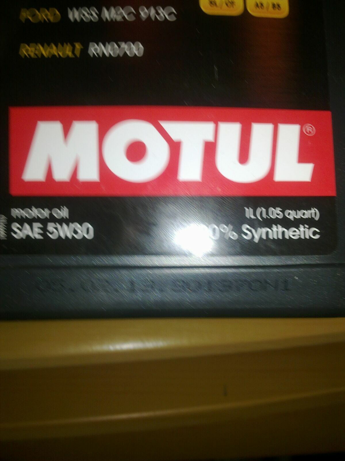

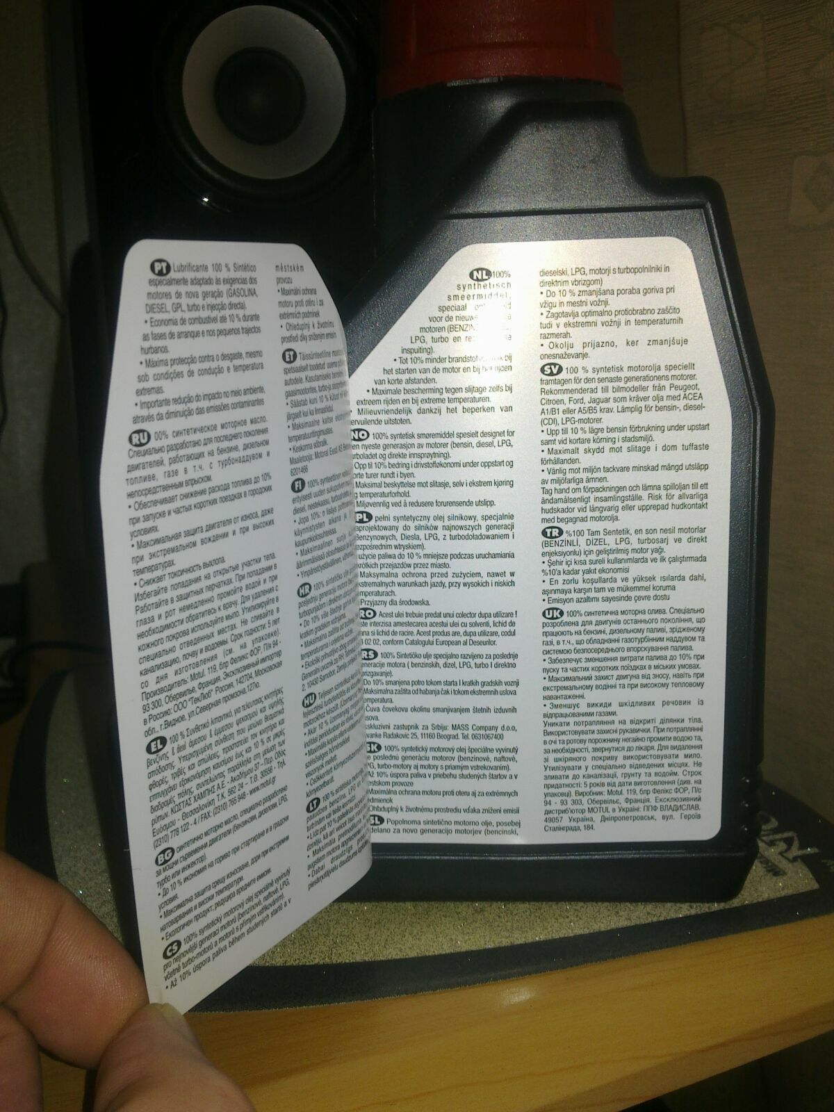

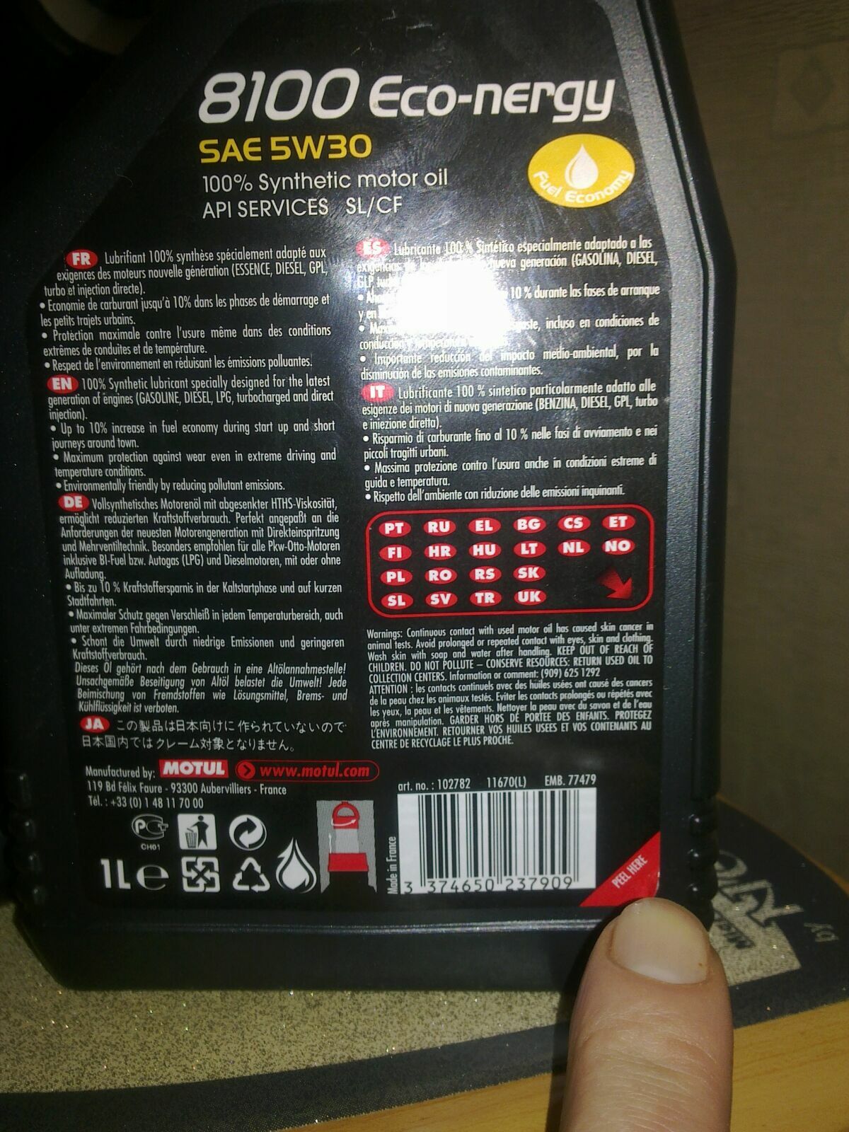

Видимо большой пробег и выработка в поршневых пальцах. Большая вязкость масла для вас была лучше, да и холодов в Калуге больших я думаю нет. А не могли вы элементарно купить явную подделку? К примеру я тоже лью MOTUL 5w30 , обратите внимание на канистру
Дата должна быть нанесена таким образом.jpg [ 164.28 КБ | Просмотров: 1814 ]
Когда тянем за язычок.jpg [ 336.88 КБ | Просмотров: 1814 ]
Получается такая книжка.jpg [ 289.47 КБ | Просмотров: 1814 ]
На подделках сзади канистры не замарачиваются и делают просто наклейку. ENIOS 10W40 в железных банках их тяжелее подделать. Я лично советовал бы лить MOTUL в свежие двигателя , либо после хорошего кап.ремонта.
