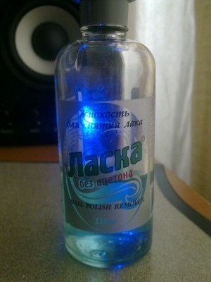

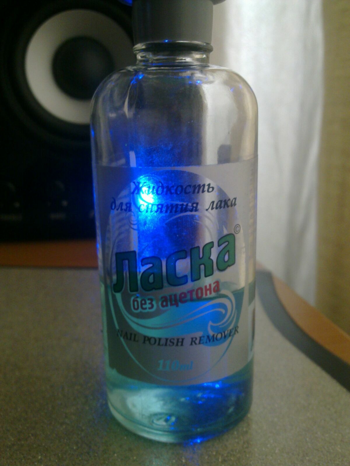

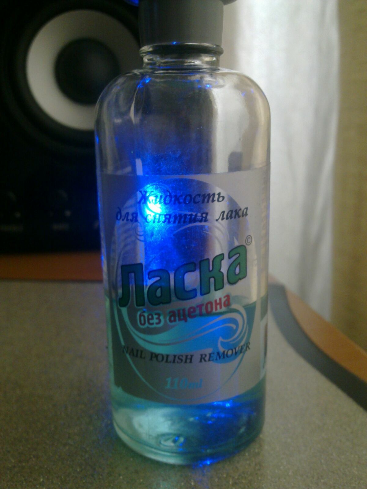

Если не краска а лак, ХОТЯ НАПИСАНО ЧТО КРАСКА, можно очистить женским средством для снятия лака с ногтей без ацетона ЛАСКА.

Ну не знаю,....
всё что возьмёт лак- также возьмет пластмассу фонаря, приезжал один, отмыл не то что до помутнения, до микротрещин
То что не содержит ацетона - еще не панацея , может содержать какой-нибудь трибутилометан которого хватит для помутнения.
