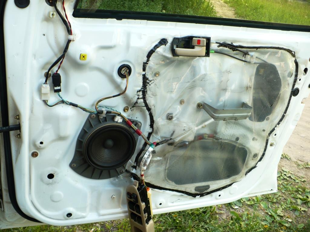

Вот этот салафан на мастике на месте? Двери до тебя кто-нибудь разбирал?

Не давно добрался до фильтра,что идет на печку(за бардочком), выбил толстый слой пыли, после установки при включении воздуха на максимум, из дверных ручек(снаружи) не слабо начал дуть воздух, и сидя внутри слышен легкий свист из двери, но зато печка задула как надо. Добавлю, что до этого делал шумо-вибро изоляцию, и клеенку на мастике содрал, и обклеил битопласт и сплен, под задним бампером венеляцию залепил пакетом, так как летом куча грязи и пыли.

так надо ее открыть и вернуть пленку на место и будет счастье. вы закрыли выходы воздуха и он пошел по пути меньшего сопротивления.
