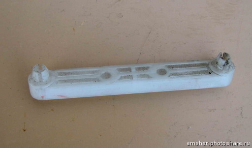

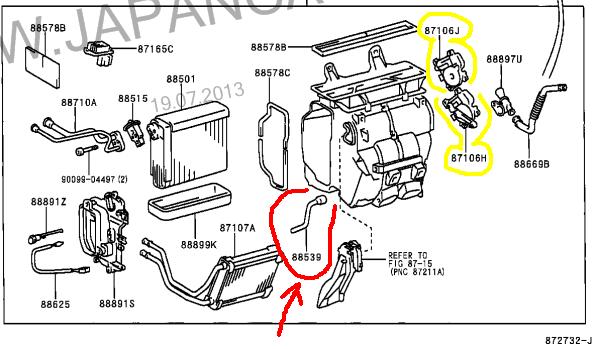

Тогда 2 варианта:
1. У тебя просто слетела или сломалась вот такая тяга (фото), или еще какая-то пластмасска.
2. У тебя сгорели\отсутствуют моторчики\серводвигатели на печке (схема из каталога), которые переключают положение ракных шторок\перемычек на самом корпусе печки, чтоб дуло куда надо. Их там 2 (жёлтым отметил), стоЯт вот так, вот схема.
*Если их там нет или реально сгорели, то надо менять, если сломаны\пореряны тяги или рычажки - найти оч.проблемно будет - дифицит реально.

Имеете в виду это только сервопривода могут быть
Добавлено спустя 3 минуты 46 секунд:
Я нашёл схему там их два нижний нашёл за 2500-3000
а верхний ещё дороже около 7000
Интересно а можно от других моделей подобрать?
Добавлено спустя 2 минуты 9 секунд:
там больше не чему ломаться?
