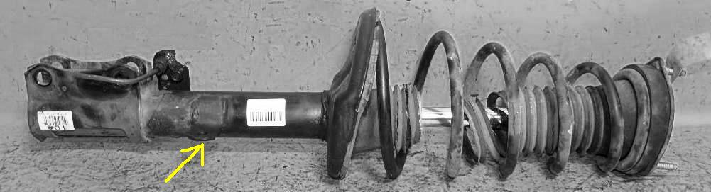

Есть такой момент:
Задние стойки могут быть с "ухом" или без него, это такой кусочек плоского металла, на конце с отверстием приваренный прямо к корпусу стойки перпендикулярно, вот как на фото. Он предназначен для крепления линков заднего поперечного стаба.
Если на машинке задний стаб есть, то значит и стойки надо искать с "ушами" и наоборот...
P.S. Есть еще говорят отличия, по длине хода, по толщине штока...

стаб есть и "уши" тоже присутствуют на стойках.
если в сборе ставить зад.стойки от sv40 подойдут?

Наверное самое простое и верное будет, если снять и сравнить. Если по внешним размерам\габаритам\креплениям совпадает, то ставь смело.

у меня от sv40 стоят, знач подойдут
