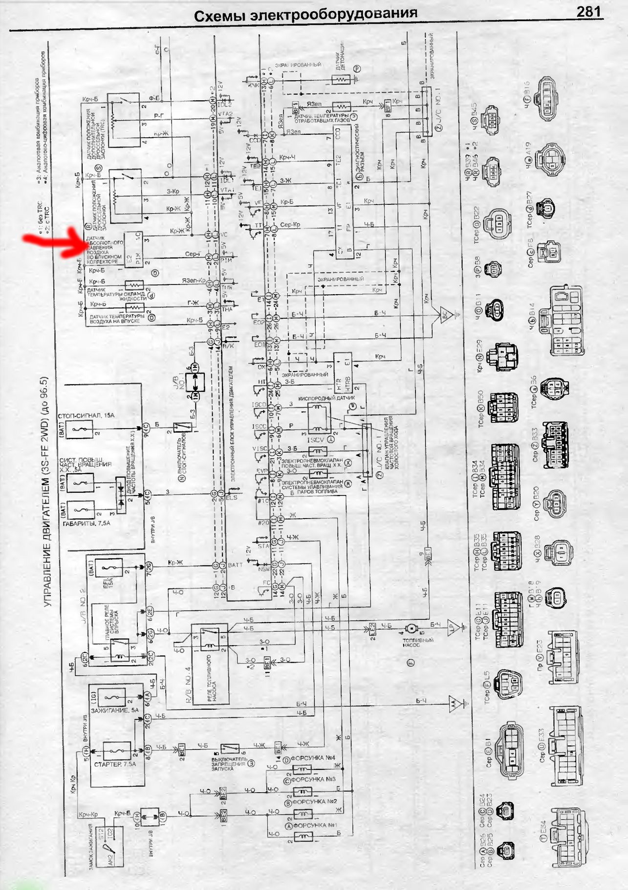

Toyota_Camry_Vista_1994-1998_270.jpg [ 40.72 КБ | Просмотров: 4732 ]
Toyota_Camry_Vista_1994-1998_270.jpg [ 413.16 КБ | Просмотров: 4731 ]
Последний раз редактировалось pavanik_27 18 фев 2014, 07:07, всего редактировалось 1 раз.
Схема подключения и проверки топливного насоса SV4#

СообщениеДобавлено: 17 фев 2014, 21:41
Зарегистрирован: 06 фев 2014, 23:49
Сообщения: 29
О машине: SV-40 3S-FE Touring
во все разьемы втыкал пробовал нету напряжения и все еще когда заводил не докрутил что бы завелась такой шелчек как будто что то перегорело как предик 1 только перегорел который идет во втором ряде с левой стороны четвртый на 10Апосмотрел вроде как за магнитолу отвечает хотя она и без него работала ну поменял ноль эмоций

Так и непонятно куда по схеме подключал лампочку? Возьми лампу помощней 55-60 Вт.
Один конец лампочки посади на корпус. Другим концом иди по контактам разъёма топливного насоса под задней сидушкой при этом прокручивай стартером. Примерно по памяти ( не уверен) на средних контактах разъёма с одной стороны плюс с другой минус.
