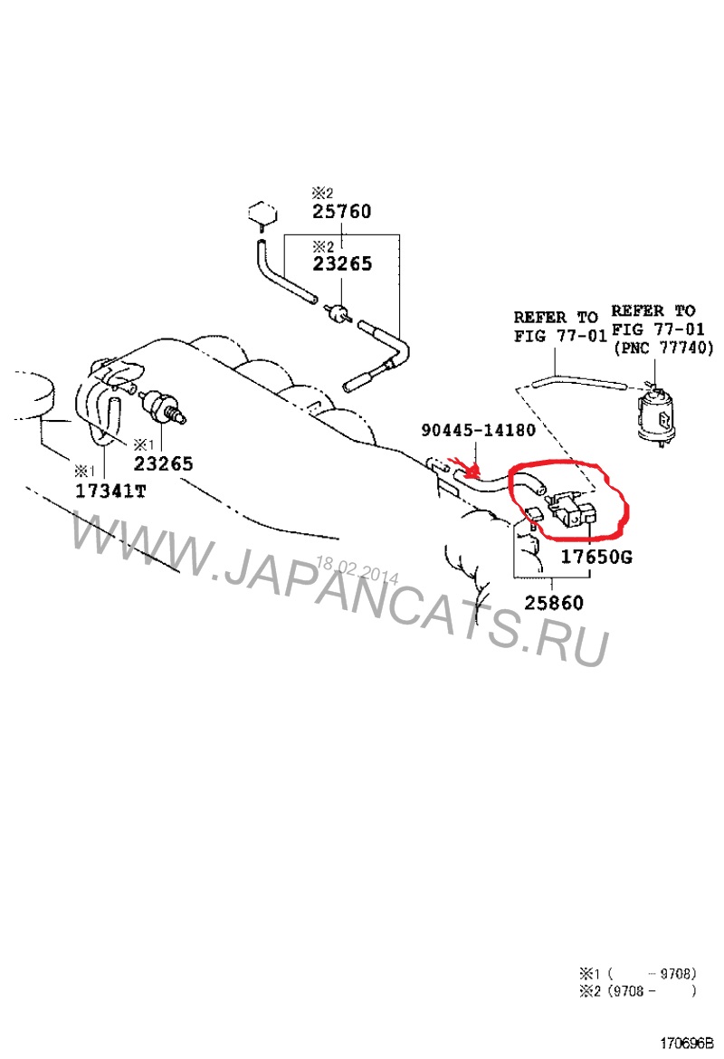

Привет всем. После разборки головы мотор завелся но потом пропали обороты. Если не давишь газ- трясется и глохнет. Включаешь передачу она детанирует и не едет-потом глохнет. скрепка показала аж 3 ошибки 97, 21,13.(Форсунки, кислородный датчик, Датчик положения коленвала). Что это может быть, неужели сразу 3 неисправности???

А что это за датчик, к чему ведет его неисправность. Снял шлангу которая стрелкой отмечена обороты поднялись, немного поровней работать стала.

Проверяйте для начала все разъемы, массы и трубки, возможно что-то не подключили. Что делали с головкой? На рисунке это клапан продувки абсорбера, обороты увеличились из-за подачи воздуха.
