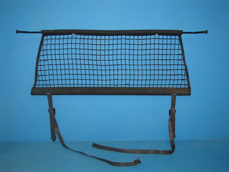

Доброго дня всем !!!
Мой вопрос к владельцам универсалов: у кого-нибудь стоит сетка собачатник в машине? Где покупали? Или от какой машины подойдёт на Ардео? Есть сложности с установкой? Что то типа такого:
shtorka-bagajnika-toyota-corolla-fielder-nze121-1nz-2003-25040-57230[1].jpg [ 69.55 КБ | Просмотров: 8012 ]
Кто - как обходится без сетки?

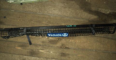

Серёга, она помойму на IPSUMах свеженьких идёт :oops: ...

А как она крепится?

если см. на фото: на самом верху две в разные стороны "палки", которые внутри на пружинах (как на ремешках часов-сжал их, поставил на место, и отпустив, они разжались). Они крепятся в дырдочки, которые закрыты пластиковыми крышечками. Они (дырдочки) расположены сразу за задним сидением в багажнике сверху. Снизу крючочками. Можно использовать не только как собачник, но и чтоб доверху забитые вещи в багажнике не падали в салон. На практике -ни разу не пригодилась, ставил, че-то не понравилась.

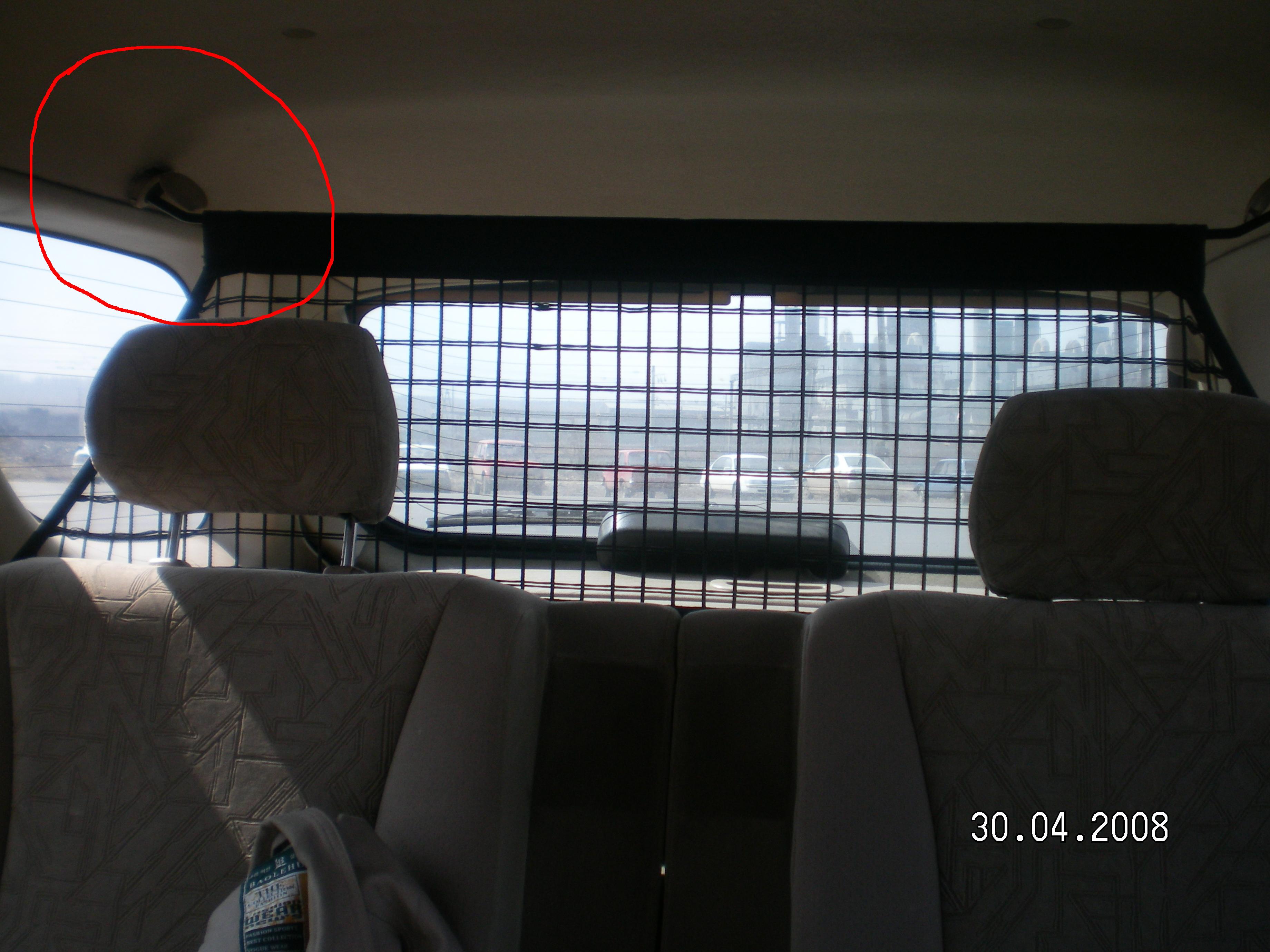

О, нашёл фото! В поставленном виде -
5 (167).jpg [ 54.86 КБ | Просмотров: 7843 ]
, ее можно использовать и с полкой багажника.

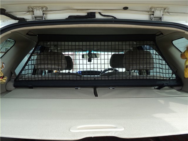

У вас в потолке на уровне средних кузовных стоек и в районе задних спинок сидений в потолке есть пластиковые отверстия с крышками то можно установить а если нету то нет. крепления сквозь потолок за кузов препятся

вот так вот она крепится с верху
