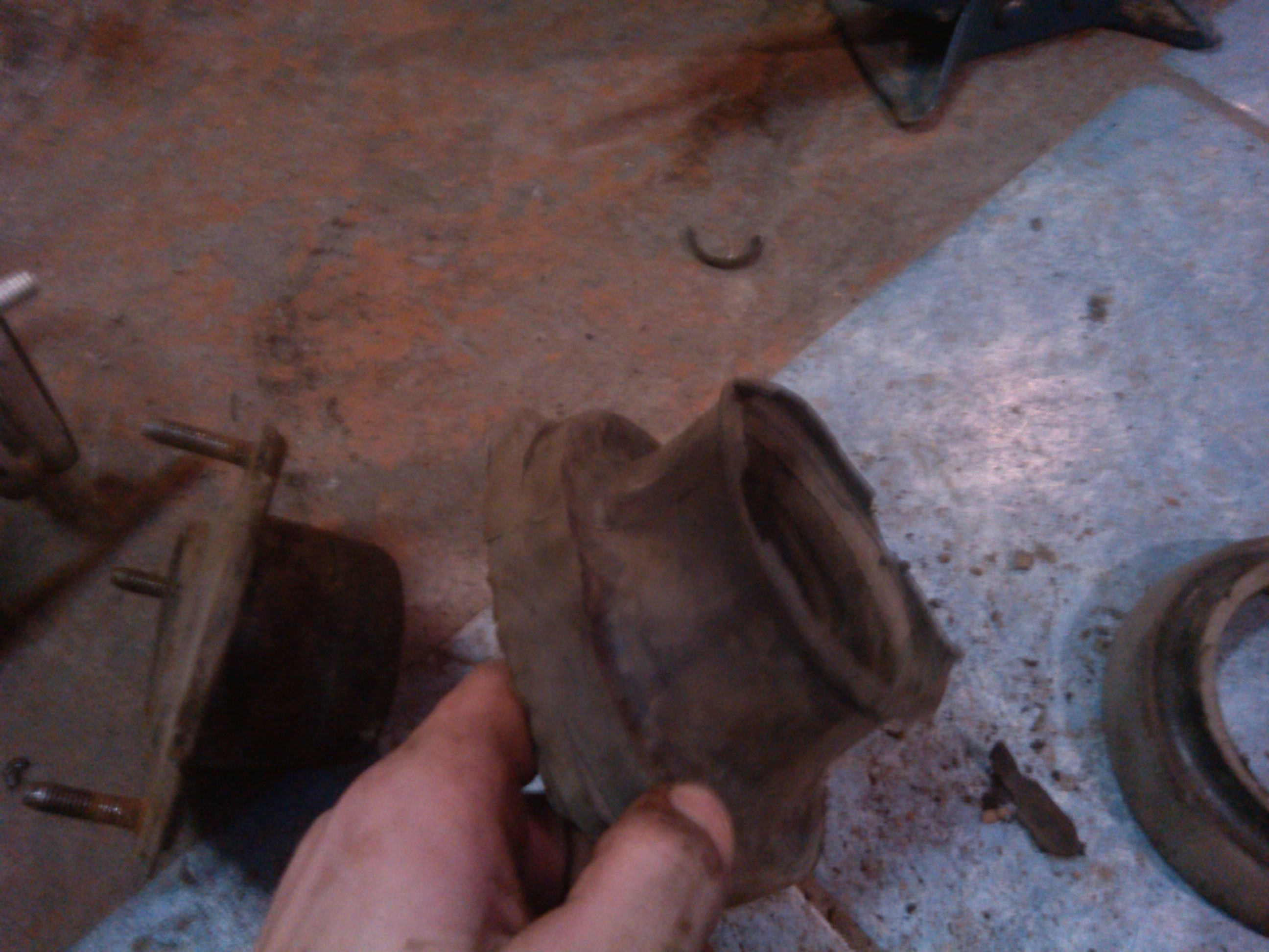

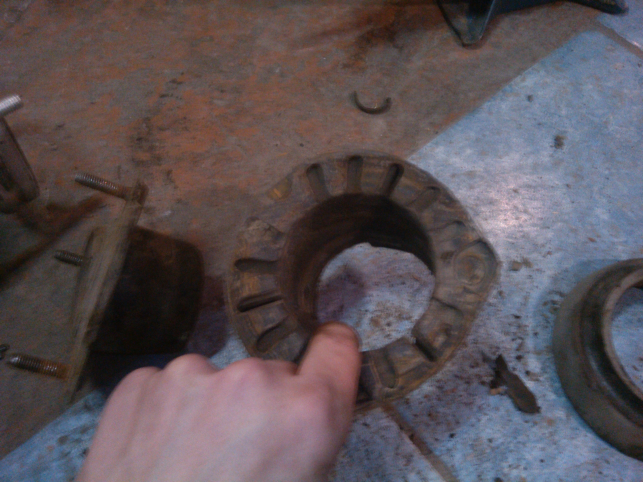

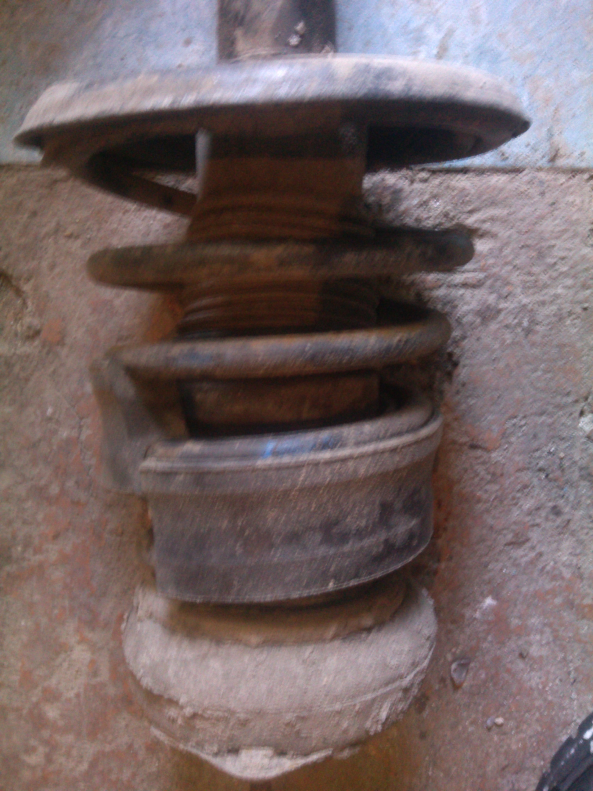

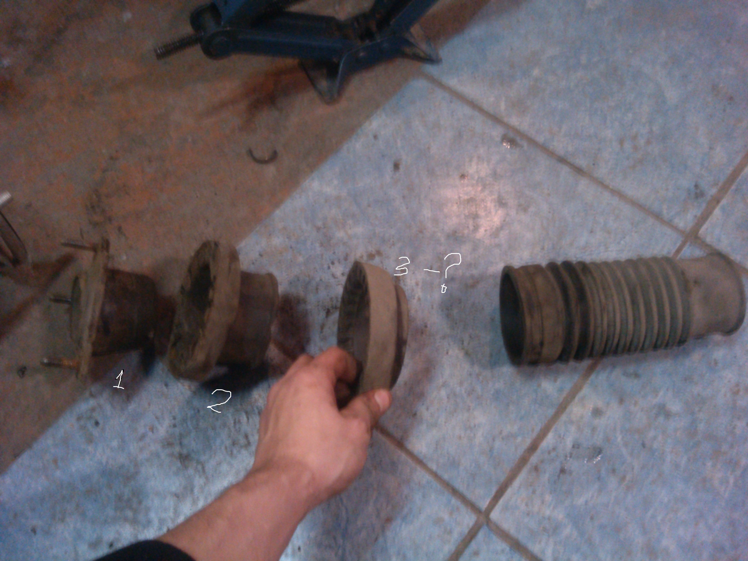

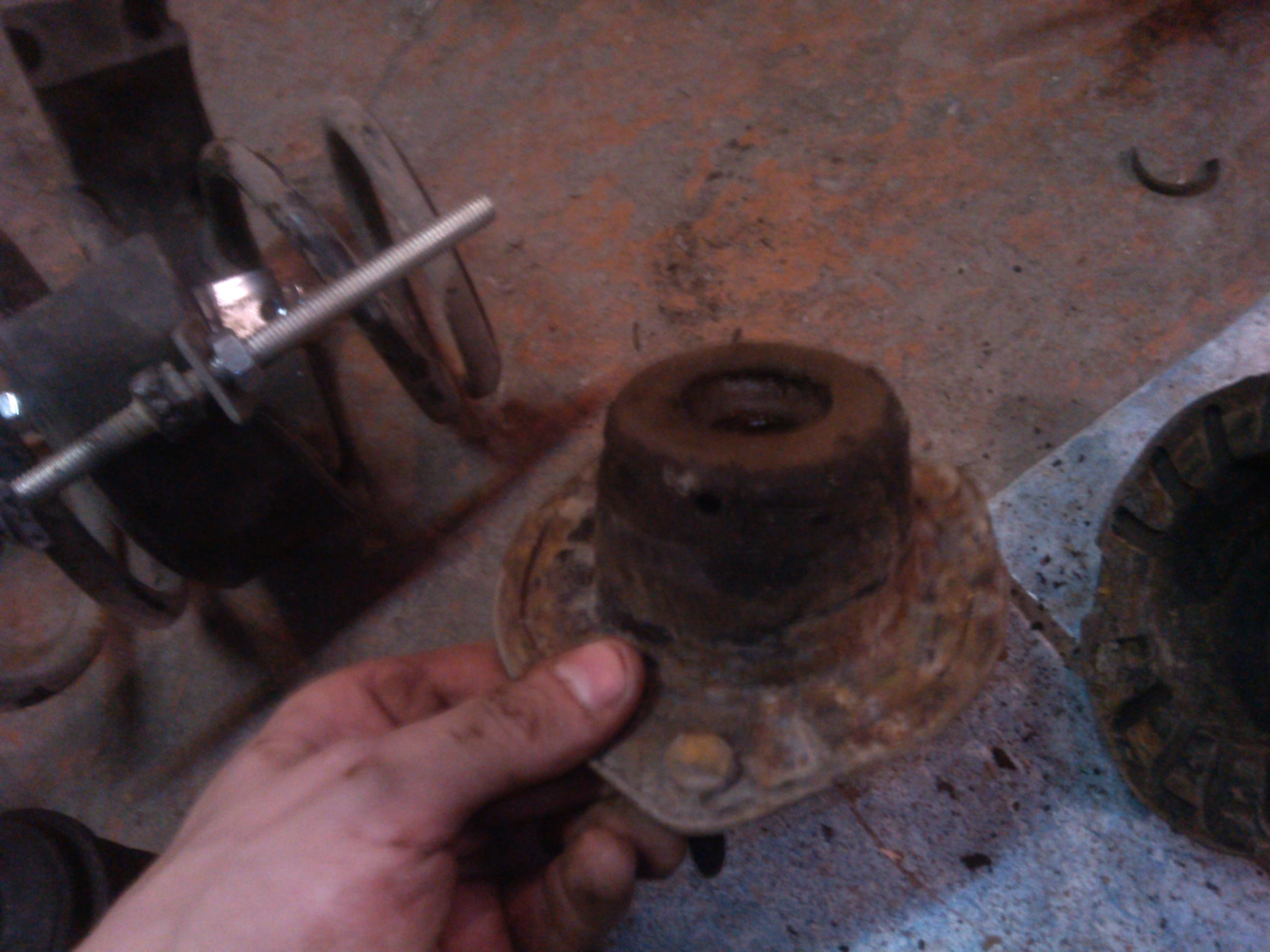

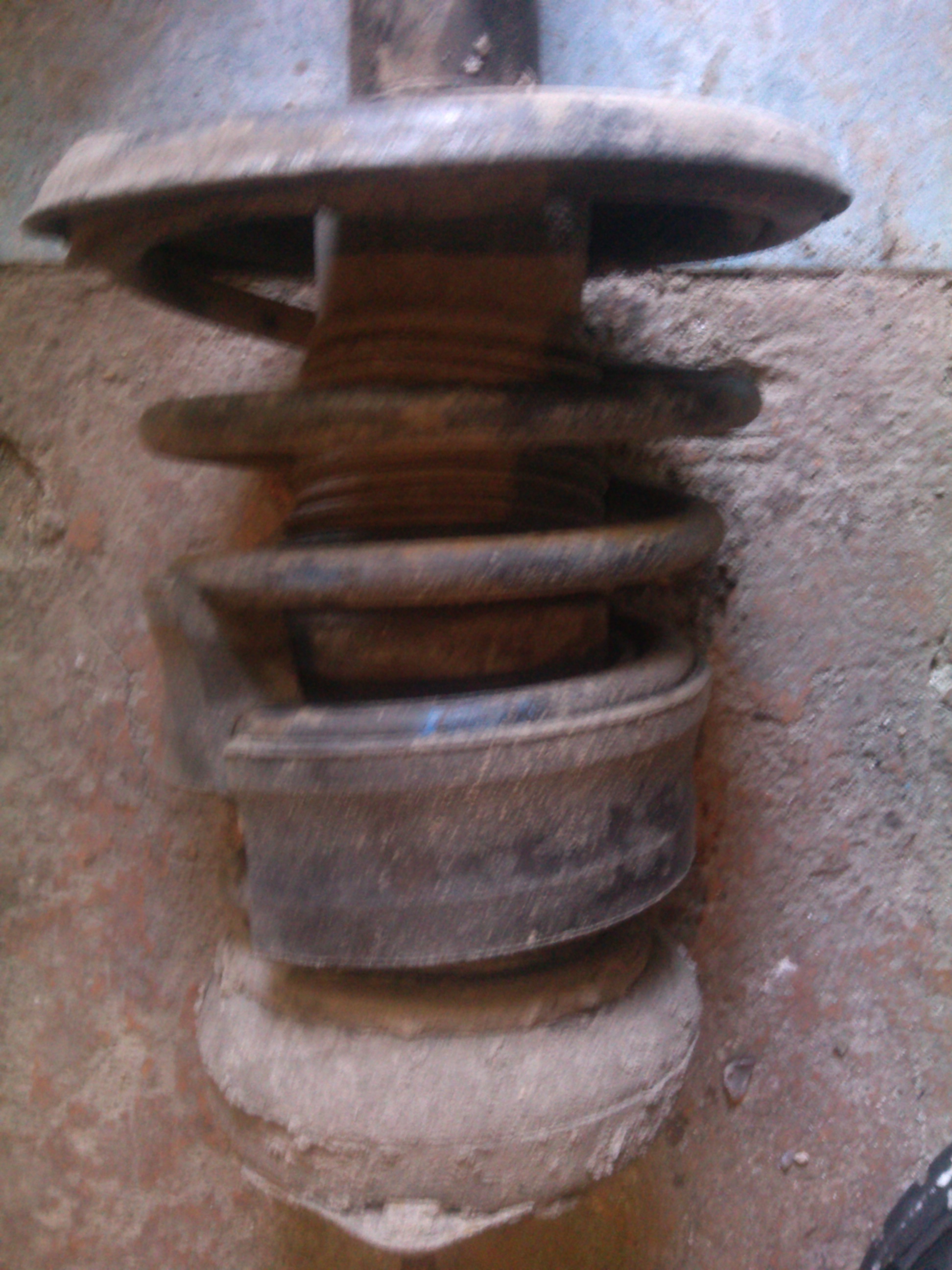

снял заднию стойку и непонял нефига =)
где тут опроный подшипник.(фоты прикладываю)
пружина опирается в чашку стойки ,при этом чашка жостко приваренна к стойке,при повороте колеса чашка а и сама пружина поворачиваются!
в верху ... не знаю как правильнее назвать ну короче упор пружины который к кузову крепится на него просто резинка и на неё пружина,причём железка к кузову тремя болтами,резинка просто лежит на железке и на неё пружина .... которая при повороте поворачивается вместе со стойкой...
итог при повороте стойки + пружины,вторая таки наровит повернуть резинку вместе с упором.
может тут колхоз какой!

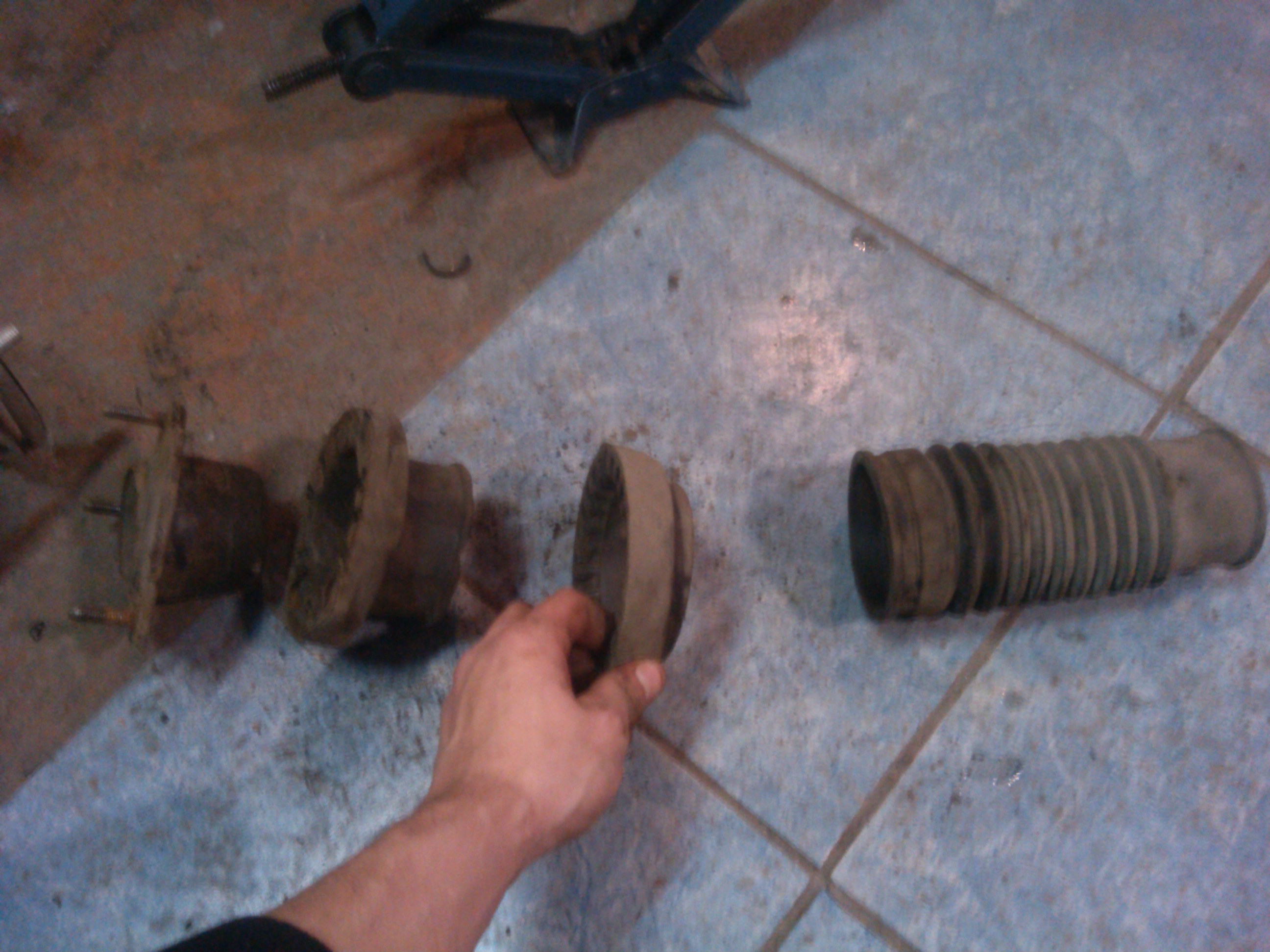

вопрос номер два нафига у меня две резинки над пружиной.причём верхняя с останками бывшего пыльника с которым она являлась одним целым,а вторая просто типа проставки. так вот должна ли она там вообше быть?
Комментарий к файлу: стойка
1.jpg [ 981.44 КБ | Просмотров: 1528 ]
Комментарий к файлу: 2
2.jpg [ 930.15 КБ | Просмотров: 1528 ]
Комментарий к файлу: сама железяка опора с верху
3.jpg [ 926.01 КБ | Просмотров: 1528 ]
Комментарий к файлу: первая резинка с остатками пыльника
4.jpg [ 955.45 КБ | Просмотров: 1528 ]
Комментарий к файлу: вот вторая накой она тут?
5.jpg [ 957.05 КБ | Просмотров: 1528 ]

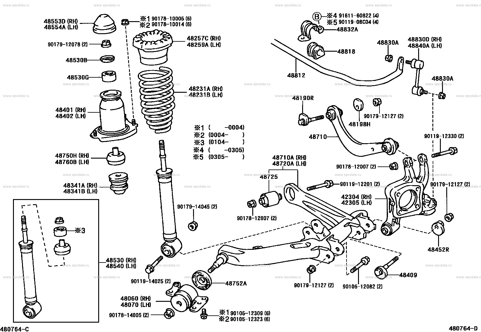

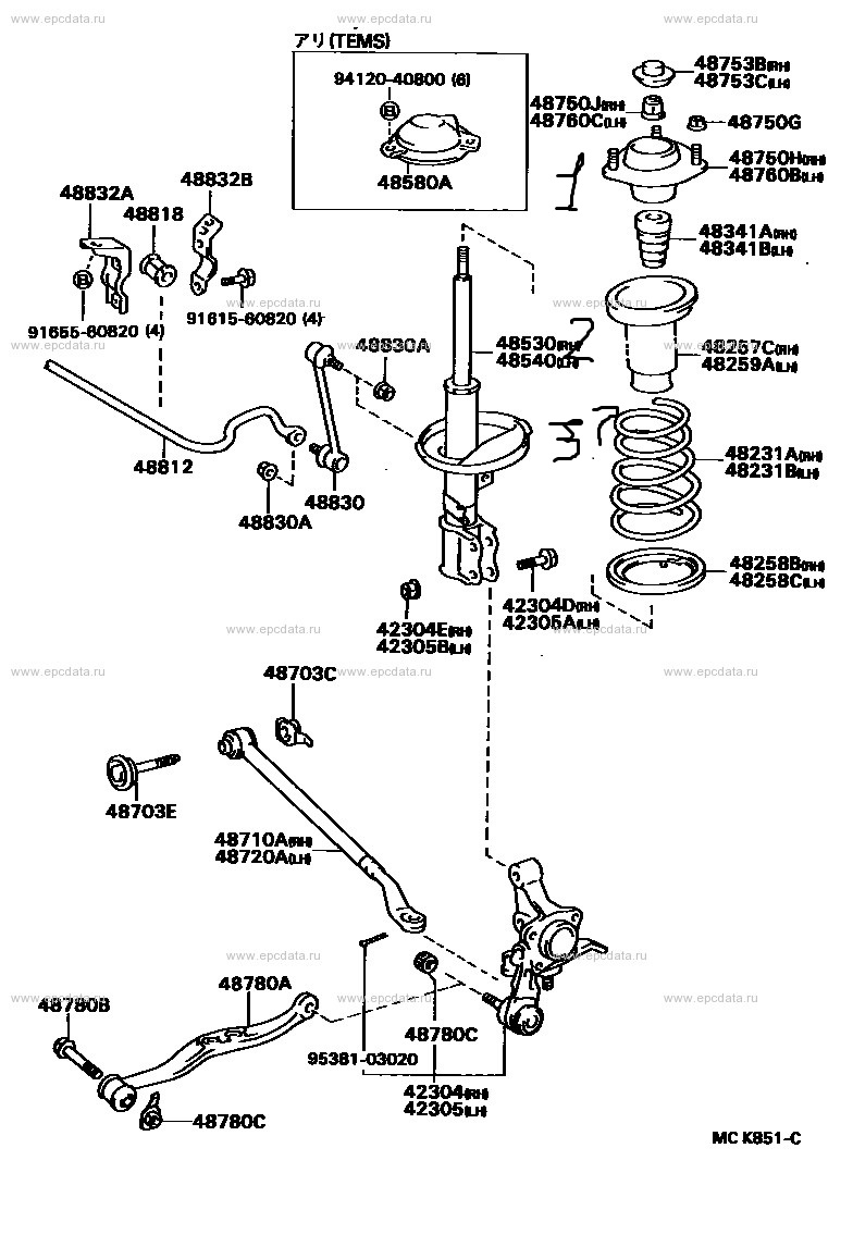

По идее должно быть так.
Сорри. картинка на 55й кузов.
Вот теперь правильная картинка...
задний аморт и подвеска.jpg [ 333.86 КБ | Просмотров: 1516 ]
sv33.jpg [ 150.14 КБ | Просмотров: 1516 ]

Все правильно,в чашку стойки ставится резинка(проставка под пружину что бы не соскользнула и не брякало)
Потом на шток отбойник надеваешь.
Потом ставишь пружину и сверху пыльник,он сразу под посадку в чашку верхнюю и шток закрывает.
Все стягиваешь гайкой и :good:
Хоть у тебя и все резинки в плачевном состоянии,но колхоза нет,все как надо.

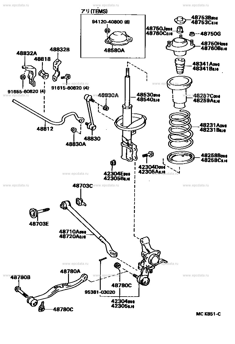

так вот по идее на рисунке три детали чашка отбойник пыльник(прокладка под пружину) а у меня четыре =) чашка отбойник пыльник(прокладка под пружину) и ещё резинка
Добавлено спустя 27 минут 15 секунд:
вот както так
на фоте три резинки на схеме две
Комментарий к файлу: 123
вот что это за 3
5.jpg [ 896.26 КБ | Просмотров: 1502 ]
тут нету её
sv33.jpg [ 199.09 КБ | Просмотров: 1502 ]

Ну значит этот элемент левый,у тебя так сильно продавлена верхняя резина на опорной чашке что может кто до тебя поставил туда резинку какую левую.

а может это типа чтоб стойка могла поворачиваться не повреждая верхнею прокладку. 4 вс всётаки

На передней стойке есть проставка мод резиновый пыльник,а тут нет на схеме.
Значит не должно быть,еще как вариант попробуй отмой эту резинку и поищи на ней номер.
Я когда стойки задние перебирал,случайно наткнулся на номер на огрызке пыльника(пробил и узнал что он цельный,раньше даже не думал :lol: )
Вот если номер есть то можно пробить,все ясно станет запчасть это от твоей стойки или самопал какой.
Я склоняюсь к тому что это просто сам кто то поставил что бы грязь меньше летела или из за того что верхняя резина сильно продавилась вот и сделали подложку.

стойки не родные =) на одной sv40 написанно было а вторая с ухом которое не используется! кстати проставочки такие на обоих!
