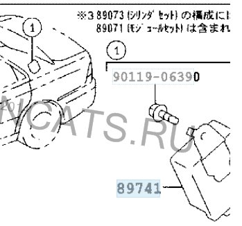

Откликнитесь пожалуйста кто устанавливая беспроводной центральный замок "89741-32060 Приемник управления двери" (закрытие дверей с кнопки на ключе), дело в том что комплектация (ZZV50-BESMK, 06.1998-07.2003 ,SEDAN) без такой опции, вскрытие обшивки,задняя левая стойка, показало отсутствие блока и проводки.
место установки блока .jpg [ 26.31 КБ | Просмотров: 2436 ]

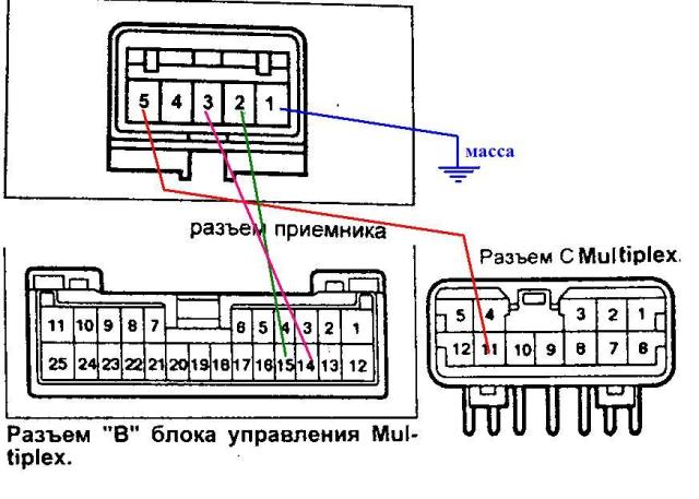

В чем затруднение? Я не ставил, но по схеме все просто. К приемнику всего 4-е провода подходит, два из них питание (масса и +), массу на кузов в месте крепления приемника зацепить, остается три провода протащить до блока Multiplex (два сигнальных и "+").
Добавлено спустя 1 час 34 минуты 54 секунды:
Труднее все необходимое приобрести, чем установить. В разъемах Multiplex возможно будут отсутствовать нужные контакты, тогда придется еще и разъемы на доноры искать, контакты доставлять, ну и разъем приемника соответственно необходим.
ДистЦЗ.JPG [ 54.4 КБ | Просмотров: 2398 ]

Огромное спасибо за ответ, теперь есть смысл искать блок :)
