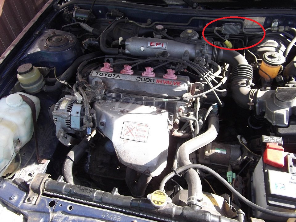

книги про 20 кузова наити наверное невозможно так что есть только по 30 а по поводу инфы для размышления если смотреть со стороны капота на стенке рядом с МАП сенсором есть какойто радиатор не знею для чего и грешим на ЭБУ т.к. сами не знаем уже что делать и еще как вариант проводок отгнил где то к электрику думаю отогнать может быть поможет
Добавлено спустя 1 минуту 7 секунд:
по поводу радиатора с него выходит 3 провода и уходят в косу
bd87a23b.jpg [ 241.65 КБ | Просмотров: 5535 ]

вдвоем проверяете?)
Стукните в личку, вышлю книжку по V20. Проверять надо еще.
у вас колпачки свечные гламурные))
