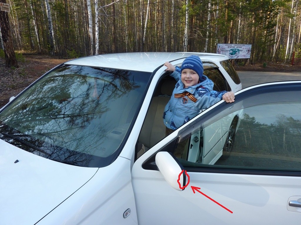

Куплю корпус левого зеркала. Сам зеркальный элемент целый, нужен только корпус с ободком.
Цвет белый перламутр, желательно в очень хорошем состоянии, чтобы не красить.
19.JPG [ 305.8 КБ | Просмотров: 4452 ]
Подскажите, кто сталкивался. Ведь можно же просто корпус заменить без замены всего уха? Зеркало с подогревом (на всякий случай, вдруг имеет значение).

Корпус меняется. Не очень удобно - возможно пол дня убъёшь (НУЖНО БУДЕТ ПРОВОДА из колодок вытаскивать, а потом правильно вставлять. Может, проще купит ухо? Если удастся найти целый корпус, от варианта с подогревом - проблем никаких - выдернуть зеркальный элемент со старого и воткнуть в новый. Но - полагаю не найдёшь. Разбить-утратить зеркальный элемент на порядк (в 10 раз) сложнее чем сам корпус - ты уже в этом убедился

Да там все меняется за двадцать минут, сам менял уже кучу раз! И цветной корпус, и саму черную рамку, потроха все вытащил (проблем нет 5 минут отверткой покрутить). Геморно панель снимать и ухо от двери откручивать (легко, просто надо ваккурат чтоб ни чего не повредить), а само зеркало разбирается на ура! У меня в блоге посмотри я перекидывал с контрактного зеленого уха, на родное серое, 20 минут на все заняло!

Панель снимать не страшно - снимал уже, только водительскую.
Значит будем искать все-таки корпус. Спасибо за инфу. :beer:

Ну тем более, и в районе зеркала черная заглушка под ней болт (один из трех).
Вот ссылку глянь там вроде я попытался в фотографиях все подробно показать! Делал все в минус 15 градусов))))

Все никак не въеду. Крашенная часть уха держится на четырех саморезах. Тут все понятно - снял и заменил. А вот черный ободок - одно целое с корпусом (который складывается-раскладывается). Его же можно отделить от треугольника? Там, вроде, снизу болтик имеется...
Если так, то подойдет и 5-контактное зеркало. Да, в общем, и не важно в этом случае, сколько контактов.
