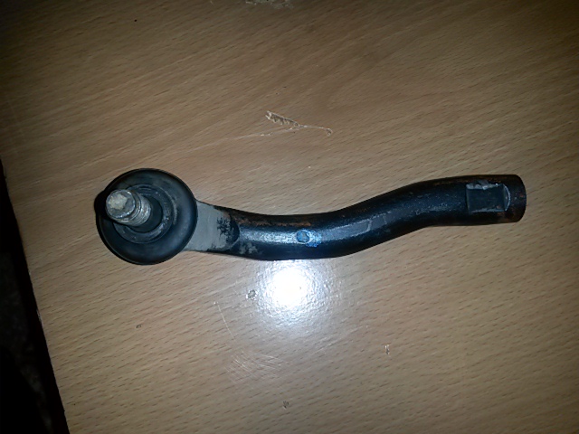

Здравствуйте. После диагностики определили что пришел конец рулевым наконечникам, купив новые начал ставить, но они абсолютно разные. Подскажите от какого авто у меня могут стоять наконечники sv50 3s fse 1999г.
1395885019658.jpg [ 121.49 КБ | Просмотров: 1952 ]

а на них цифр никаких не выбито? посмотри внимательно, по фотке сложно сказать

Таких наконечников по форме очень много. надо смотреть номер, наверное под шарниром он.

А что не так? На фото правый рулевой, возможно один из аналогов, точно можно сказать зная его католажный номер. И номер нового какой?

В магазине дали аналог ctr, он короче моего сантиметра на 3. Цифры на моем наконечнике 22
07
на пыльнике er0658mo NOK
больше ничего не написано.

Новый такой CTR CET-126R?

Да такой

Может тяги стоят не родные. Сними свою рулевую тягу, попроси в магазине новую тягу и сравни

Подобрал CTR CET-115
