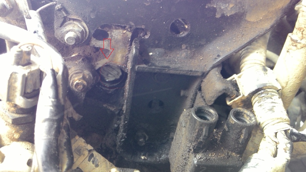

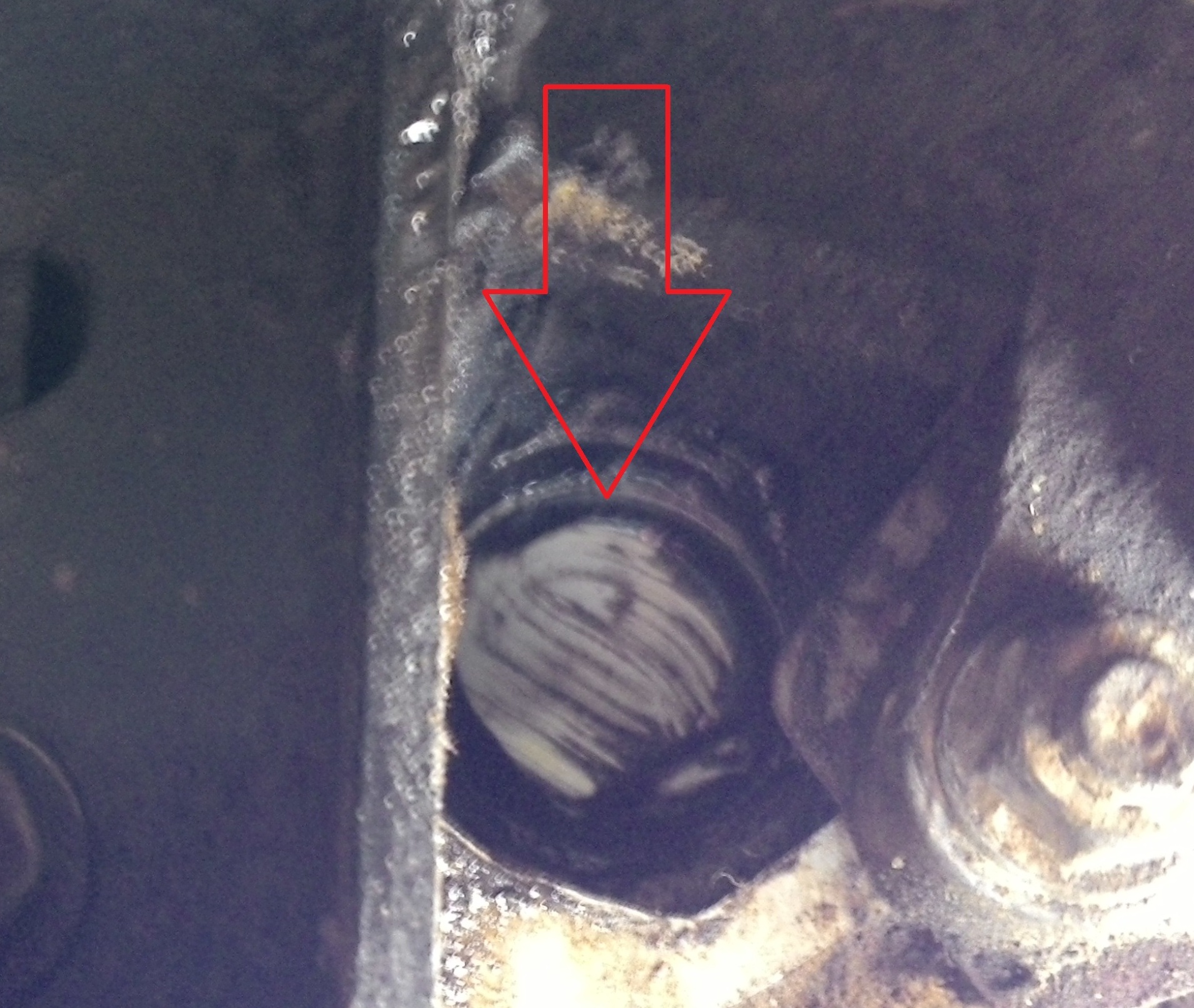

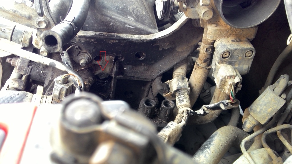

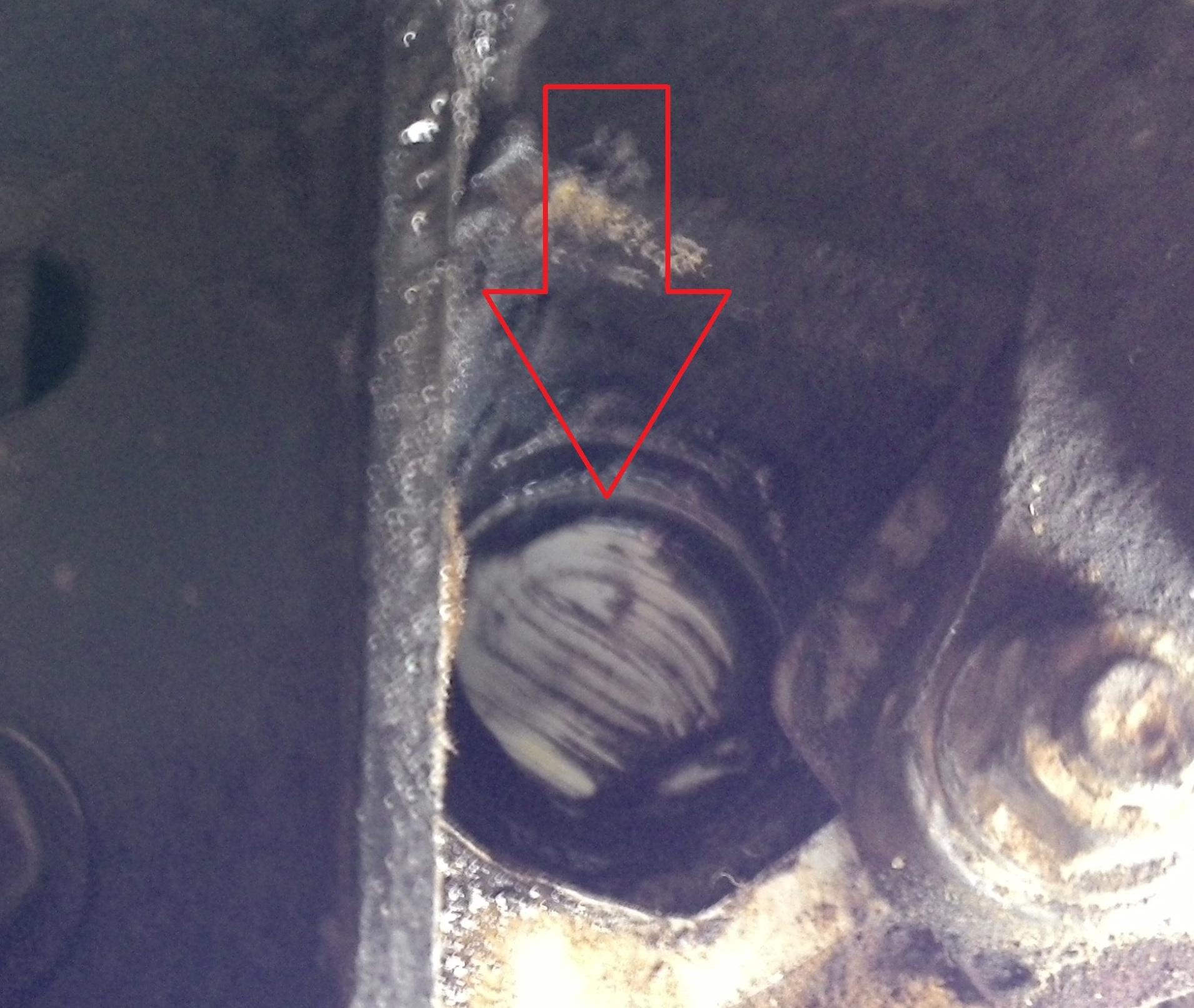

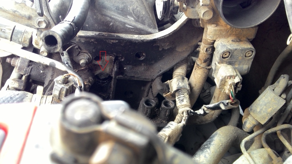

Подскажите пожалуйста.Сегодня менял бронепровода, и заодно снял катушки, что бы посмотреть откуда сочится масло, закидывает всё вокруг.Обнаружил это отверстие, почистил, а там свежак, да ещё и на глазах масло появляется.Что это, какую функцию это выполняет и как лечить данный недуг, что покупать? Если возможно то номер в каталоге.
Добавлено спустя 3 часа 50 минут 39 секунд:
11116A ,кажется сам нашёл,стоит меньше 100 рублей.Только вот теперь интересно как её вытащить.

у меня тоже в этом месте масляное пятно по пыли ползёт.
Я катушки не снимал, трудно подлезть.
Что там такое? Что за номер?

Заглушка головки блока цилиндров 96411-42800. Как мне рассказали, покупаешь новую, старую выкавыриваешь и запихиваешь новую.

Я тоже искал по каталогам.
И пришол к выводу что точно крышка.
По номеру совпадает...

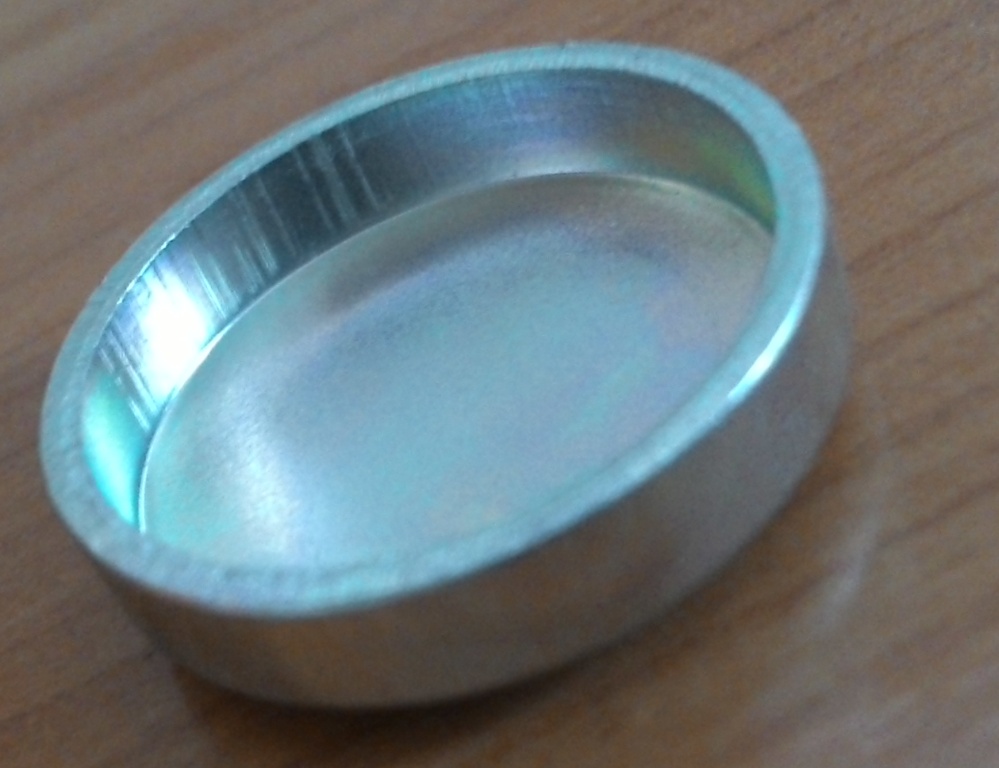

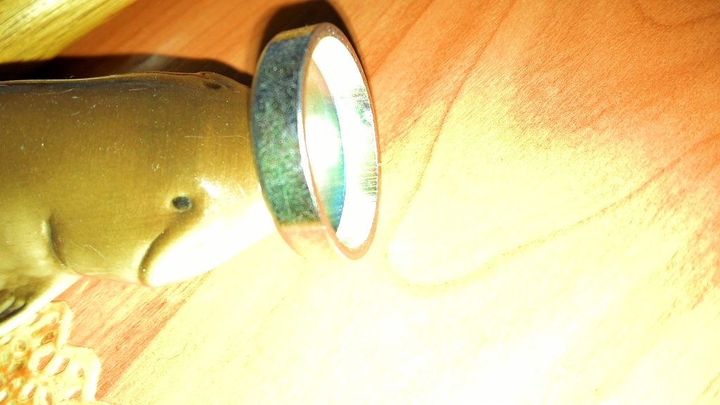

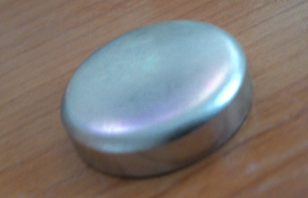

Привезли эту заглушку, я разочарован. Как выкавыривать старую? Как новую вгонять? Она на ребре не стоит, значит есть маленькая конусность, т.е. новую вбивать надо.У кого есть опыт,подскажите.

Старую выбиваете путем перекоса, а новую подходящей оправкой забиваете обратно.
 Заголовок сообщения: Re: Сочится масло из за катушки
СообщениеДобавлено: 10 апр 2014, 20:14
Ну она и сделана так(края сферой)что бы забить можно было.
