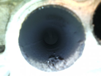

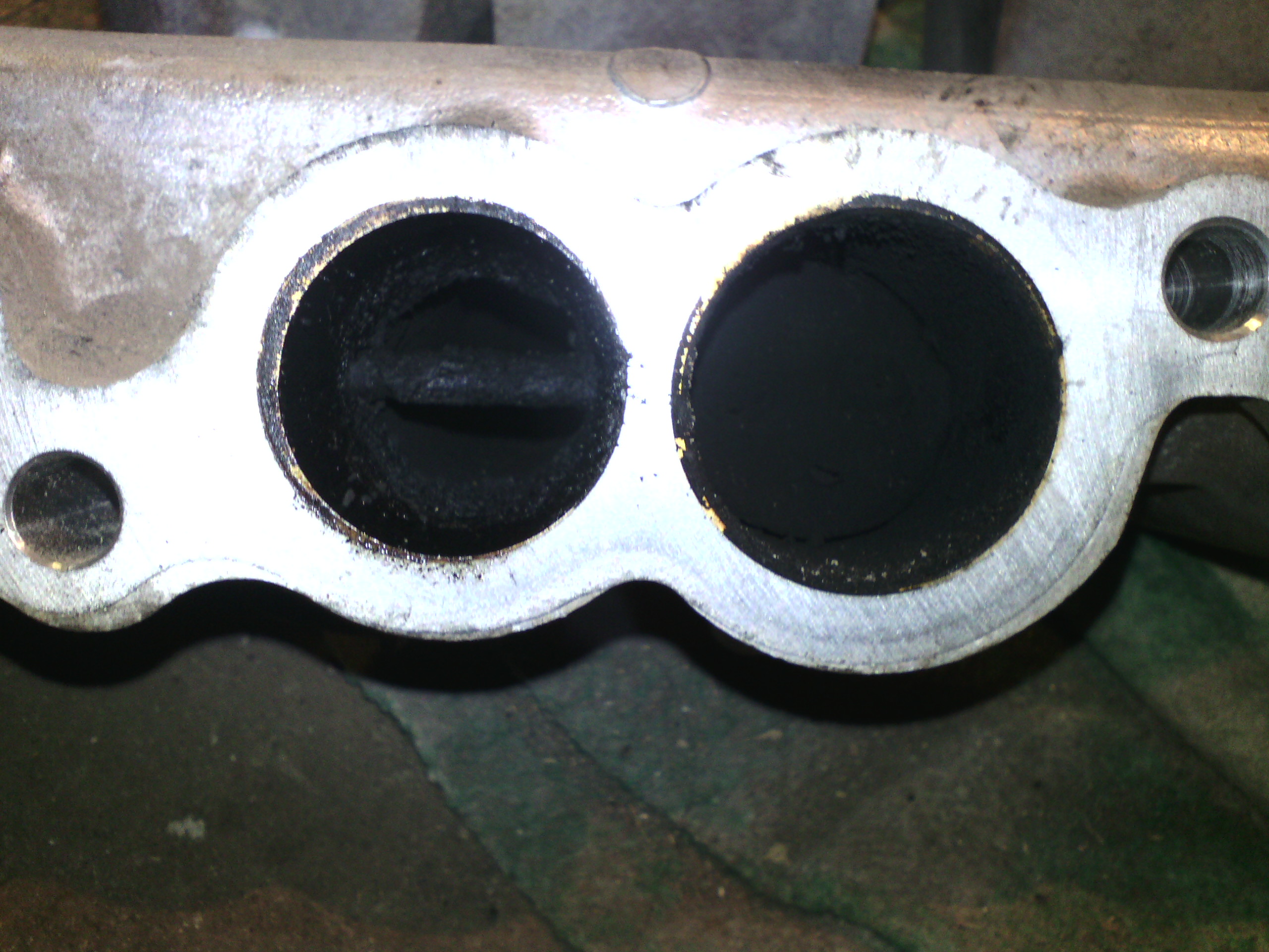

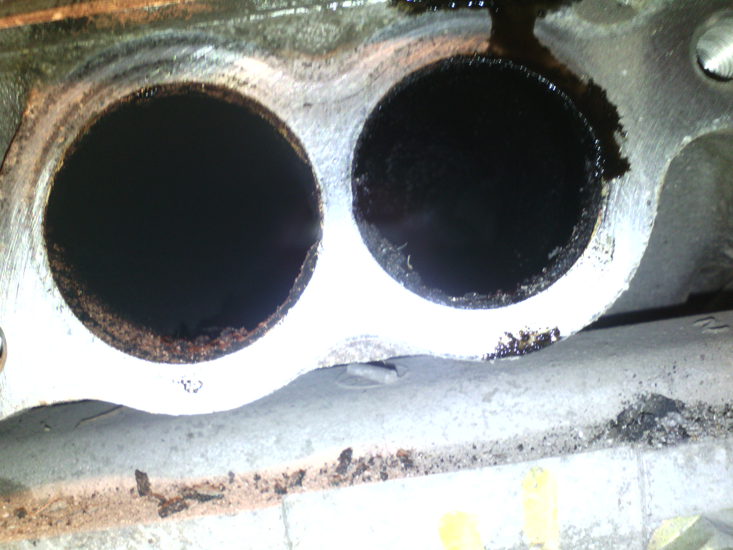

Добрый вечер, уважаемые виставоды!
Требуется ваш совет.
Снял коллектор. Естественно, он весь черный от нагара. Заслонки заклинило. При этом канал, где заслонка, покрыт черным сухим нагаром, а другой, который без заслонки, весь в черной липкой мазуте.
Тоже самое и с впускными входами в головку. Коллектор-то я отмою, а вот как быть с головкой? Понятно, что сначала чистить механическим путем и продувать. А вот как почистить пространство вокруг клапана? Может залить чего и пусть отмокает?
Кто как чистил? Подскажите, пожалуйста.
Буду признателен за любые советы.
Комментарий к файлу: Два входа в головке на цилиндр, слева - сухой в нагаре, справа - липкий в мазуте

Комментарий к файлу: Коллектор
IMG_20140409_213329.jpg [ 843.21 КБ | Просмотров: 4821 ]

В моем случае состояние было печальнее , не только ГБЦ , но и сам впускной коллектор был забит . Помимо механической чистки вряд ли что придумаешь , а жидкости попадут и в цилиндр . Придумывай приблуды чтобы залезть смог везде , за основу возьми проволоку стальную. Удачи в благом деле !

Самое ужасное с крайними цилиндрами. Там вообще засрано так, что через отверстие даже клапана не видно.
Блин, а машина ведь еще и ездила в таком состоянии. Однозначно после чистки буду глушить ЕГР. Катализатор тоже уже выбил.

Два из четырех будут открыты , либо надо крутить коленвал и поочередно заливать , но не факт что клапан будет полностью закрыт .

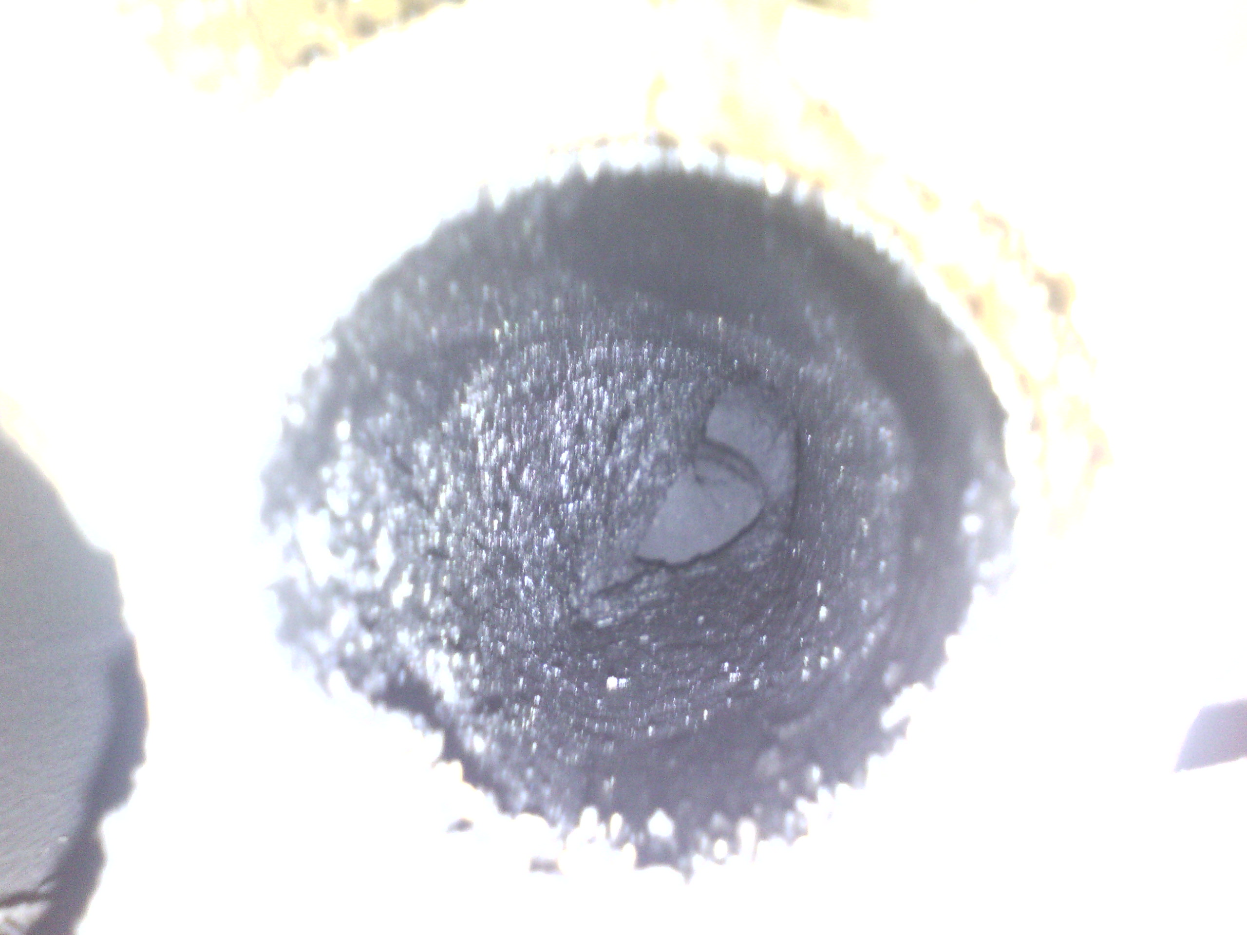

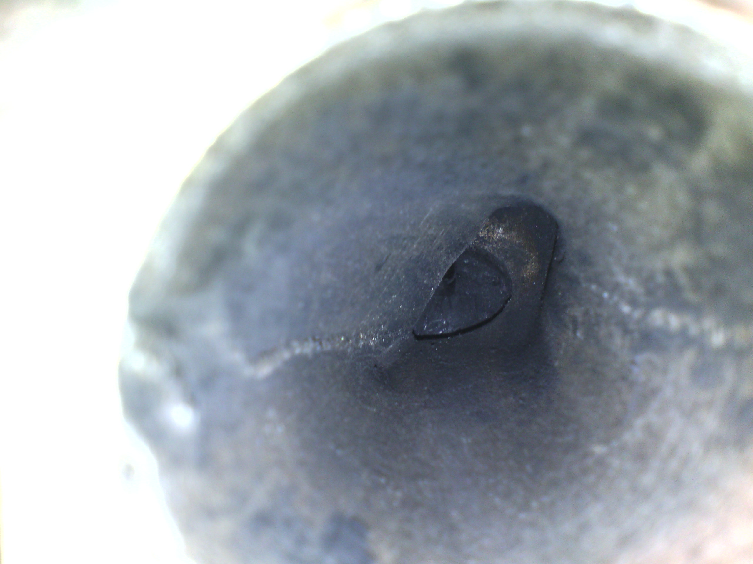

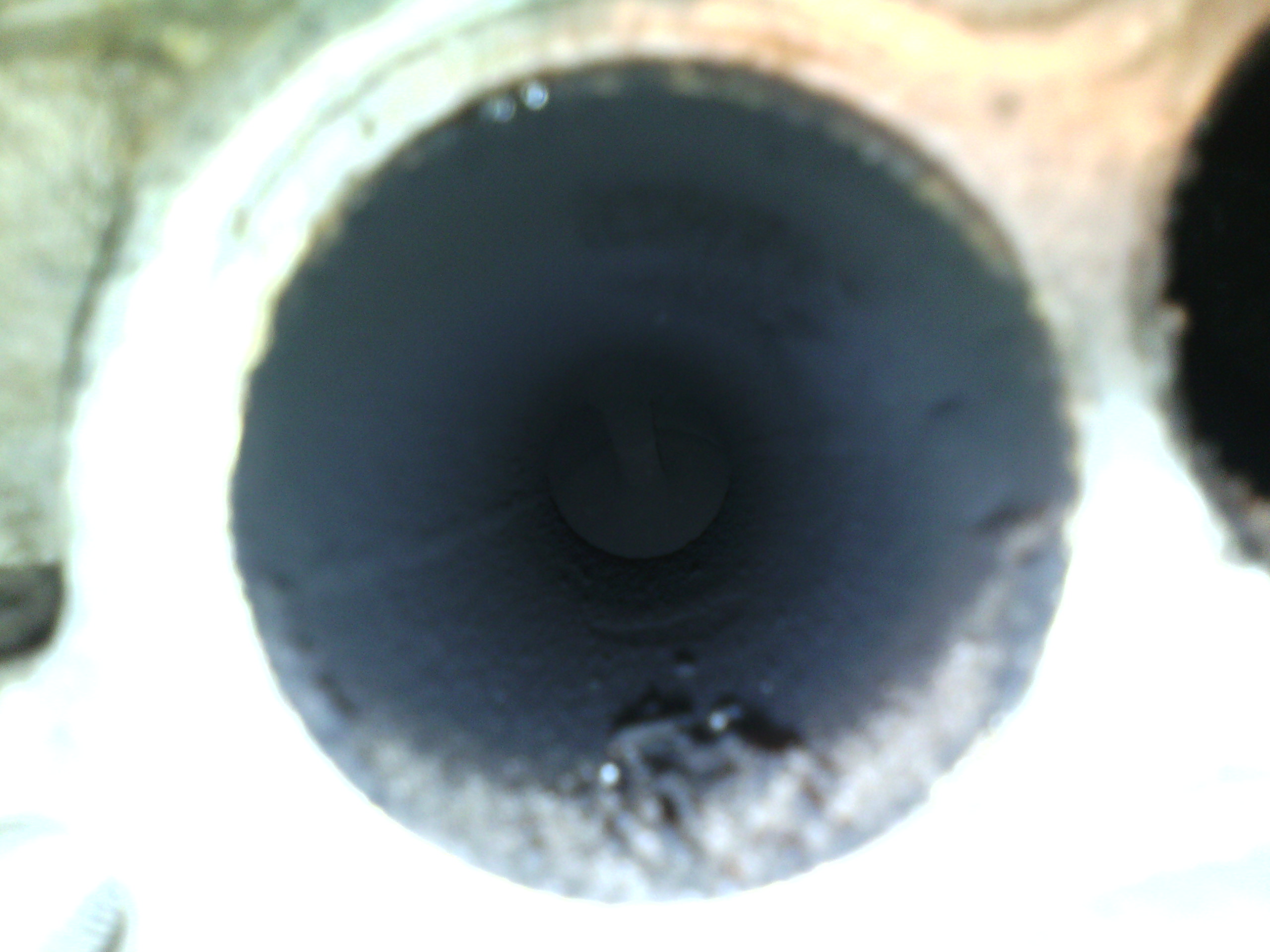

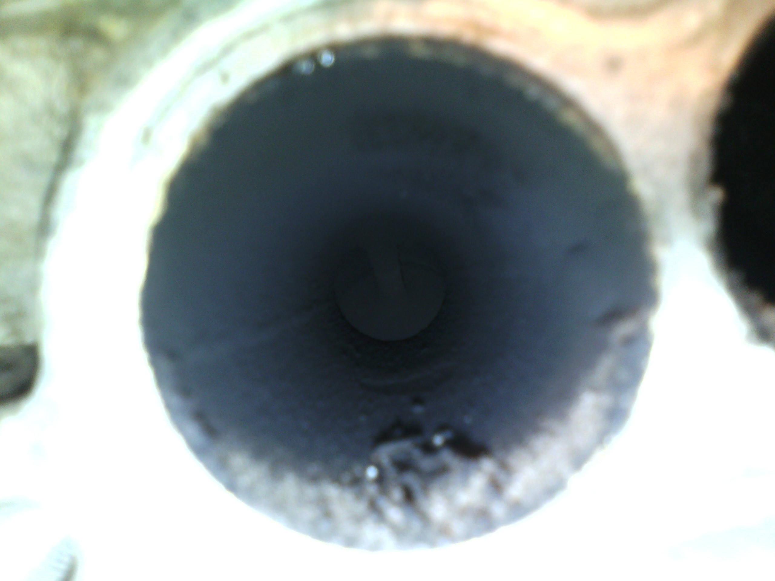

Не вижу смысла менять колпачки. Масло не ела. От замены до замены один уровень. Пробег у меня 120 тысяч, я 100 накатал. Брал с аукциона 6 лет назад с 20 тысячным родным пробегом. За эти 6 лет ничего с машиной не делал, кроме ходовки. Даже свечи не менял. Зимой всегда заводилась стабильно со второго раза. Просто с каждым годом понимал, что машина едет все хуже и хуже. Все проблемы давно известны и описаны в соседней ветке. На это лето запланировал чистку. И вопрос мой заключался только в том, как почистить эти недоступные впускные каналы.
Добавлено спустя 8 минут 50 секунд:
uraStav писал(а):
Если автор сам не потянет, договорись с кем нибудь, и за денюшку поменяют.
Сам не потяну, признаюсь. Поэтому для себя твердо решил ограничиться только чисткой, промывкой форсунок, глушением ЕГР и выбиванием катализатора. Сам я аккуратист и педант, делаю не спеша. И знаю, что сделаю. Дом построил, а уж с машиной разберусь. Запас времени у меня есть, машины жены и отца под боком. К гаражным сервисам отношусь крайне скептически. Обжигался не раз. Нормальных знакомых сервисменов у меня нет, а ехать по рекомендации тоже лотерея. К официалам, естественно, не поеду из-за финансовой стороны дела.
Добавлено спустя 19 минут 31 секунду:

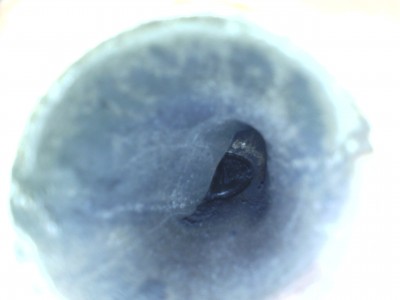

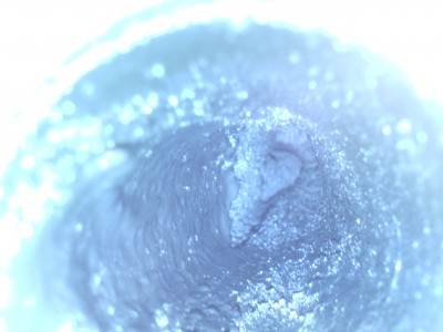

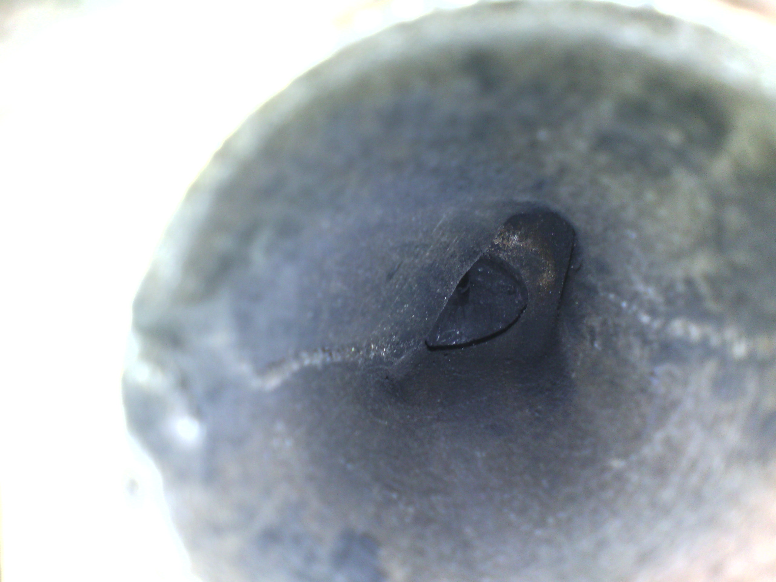

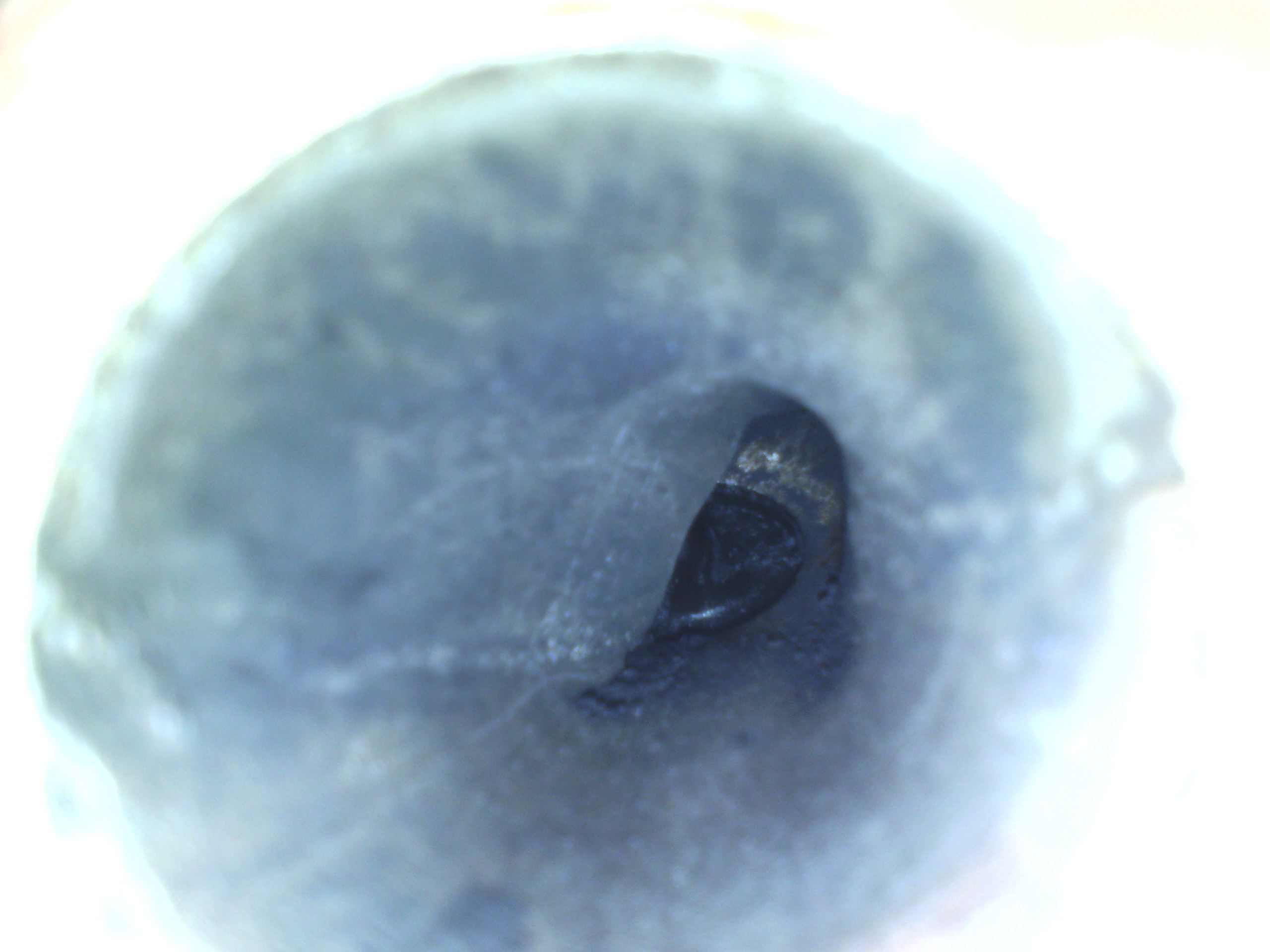

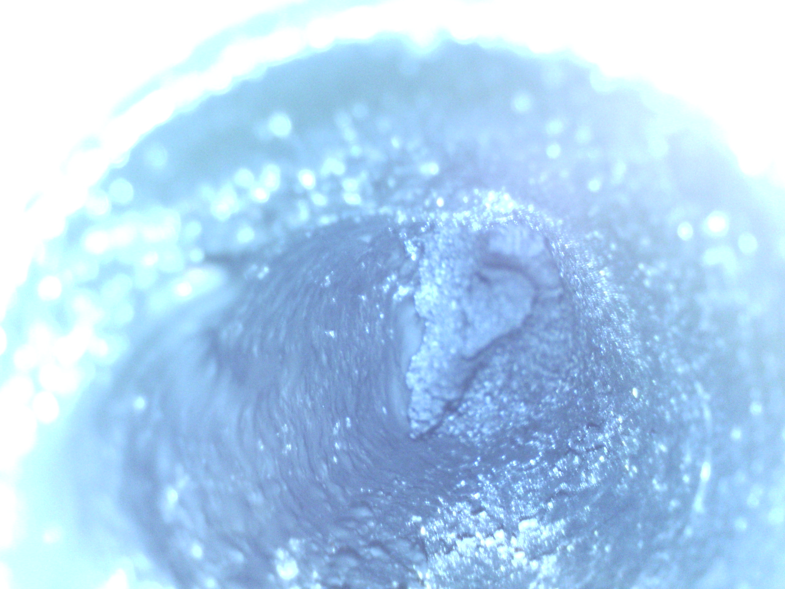

Эх, никто мне не подсказал, что одно из впускных отверстий на цилиндр в ГБЦ имеет хитрую, изогнутую форму. А я то думал, что это половина отверстия засрана гуталином. Все оказалось намного проще. Сегодня почистил эту дырку. Сначала выскребал все ножом. Просто засунул его и скреб по стенкам. Затем пшикал очистителем ЛиквиМолли. Вылетала черная жижа. Затем потихоньку просто залил в отверстие и дал отстояться. Клапан, естественно, закрыт. Жидкость никуда не уходила. Затем тем же ножиком булькал и полоскал внутри этой жижей. Промокнул все в тряпке. продул воздухом. В итоге разница на фото. До и после один и тот же клапан. Результатом остался доволен, но буду еще чистить этот же клапан. Хочу, чтобы все блестело. Есть задумка на завтра.
Добавлено спустя 20 часов 41 минуту 48 секунд:

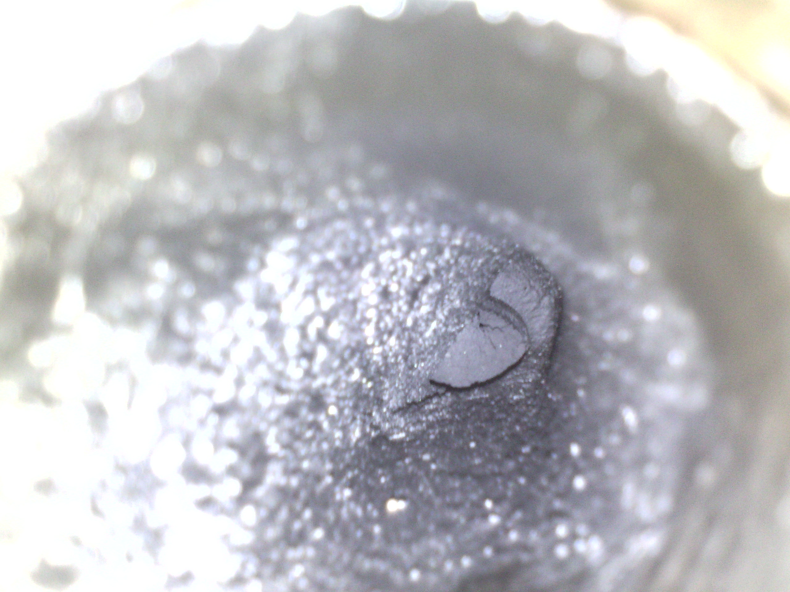

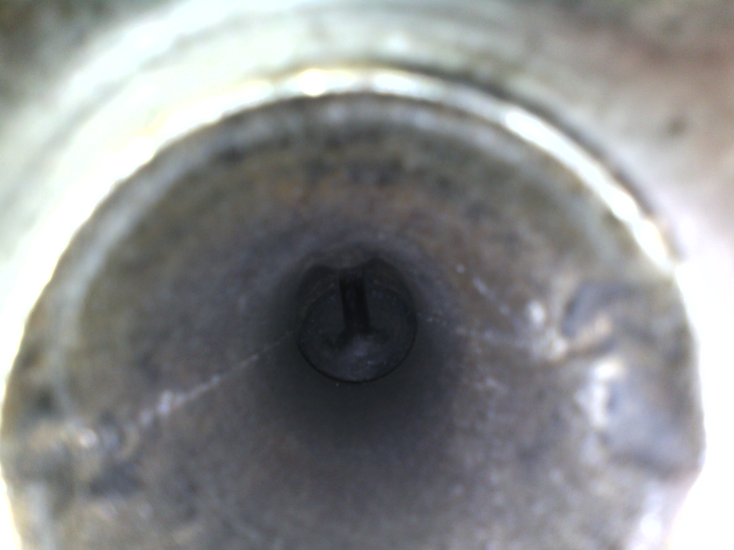

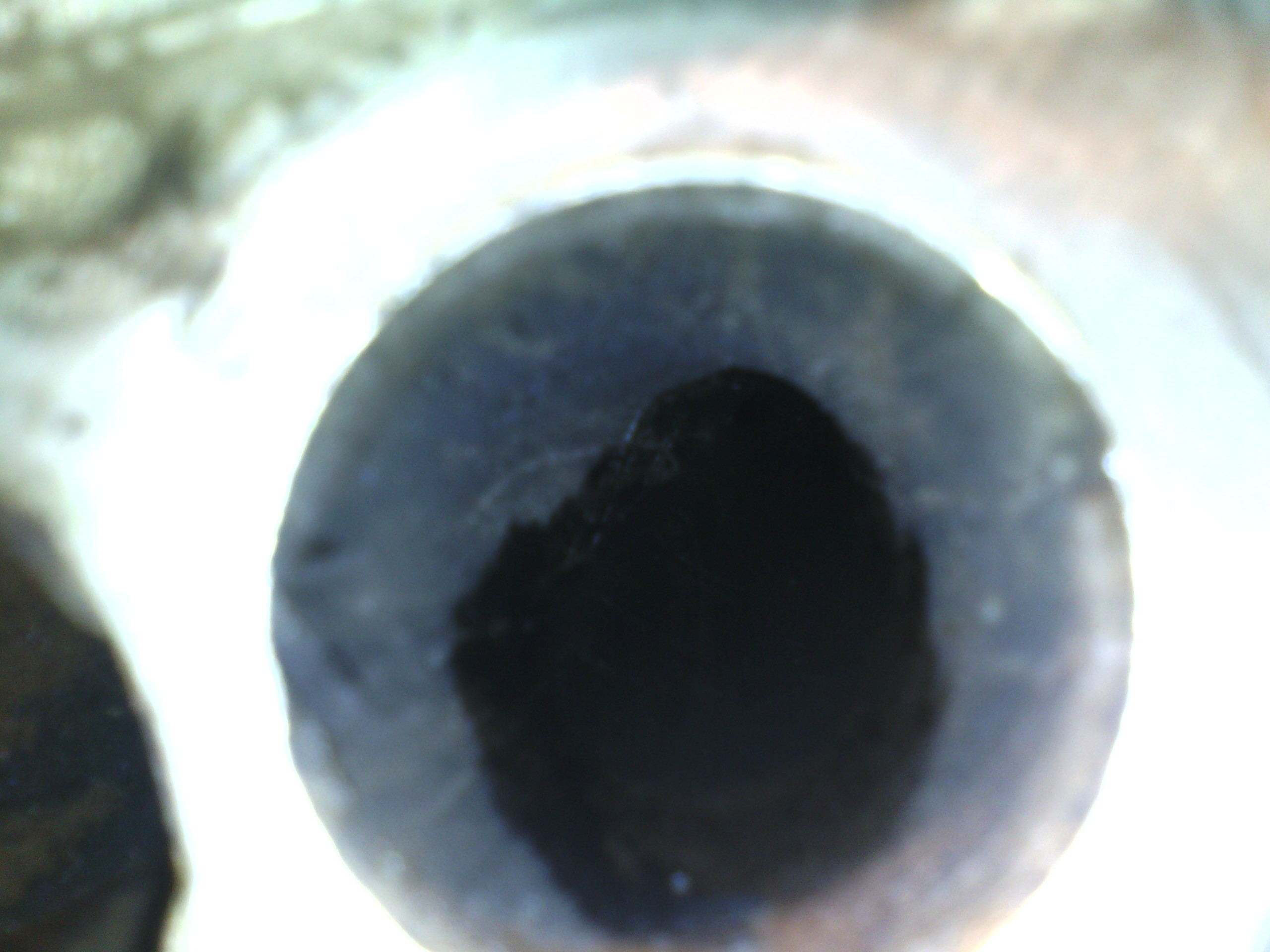

Сегодня взял зубную щетку. Залил в дырку очиститель. Дал отстояться. Потом чистил щеткой. Затем на эту же щетку наматывал тряпку и пихал во входное отверстие. Шарил там. В результате ниже на фото этот же клапан после повторной чистки с помощью зубной щетки. Вполне нормально, я думаю. И ГБЦ снимать не надо. Нудно, конечно. Чистишь, фотаешь, смотришь. Опять чистишь. Пока не будет достигнут желаемый результат.
Комментарий к файлу: До чистки
IMG_20140409_213200.jpg [ 532.6 КБ | Просмотров: 4673 ]
Комментарий к файлу: После чистки
IMG_20140411_211530.jpg [ 495.41 КБ | Просмотров: 4673 ]
Комментарий к файлу: Залито жидкостью
IMG_20140411_205424.jpg [ 549.93 КБ | Просмотров: 4673 ]

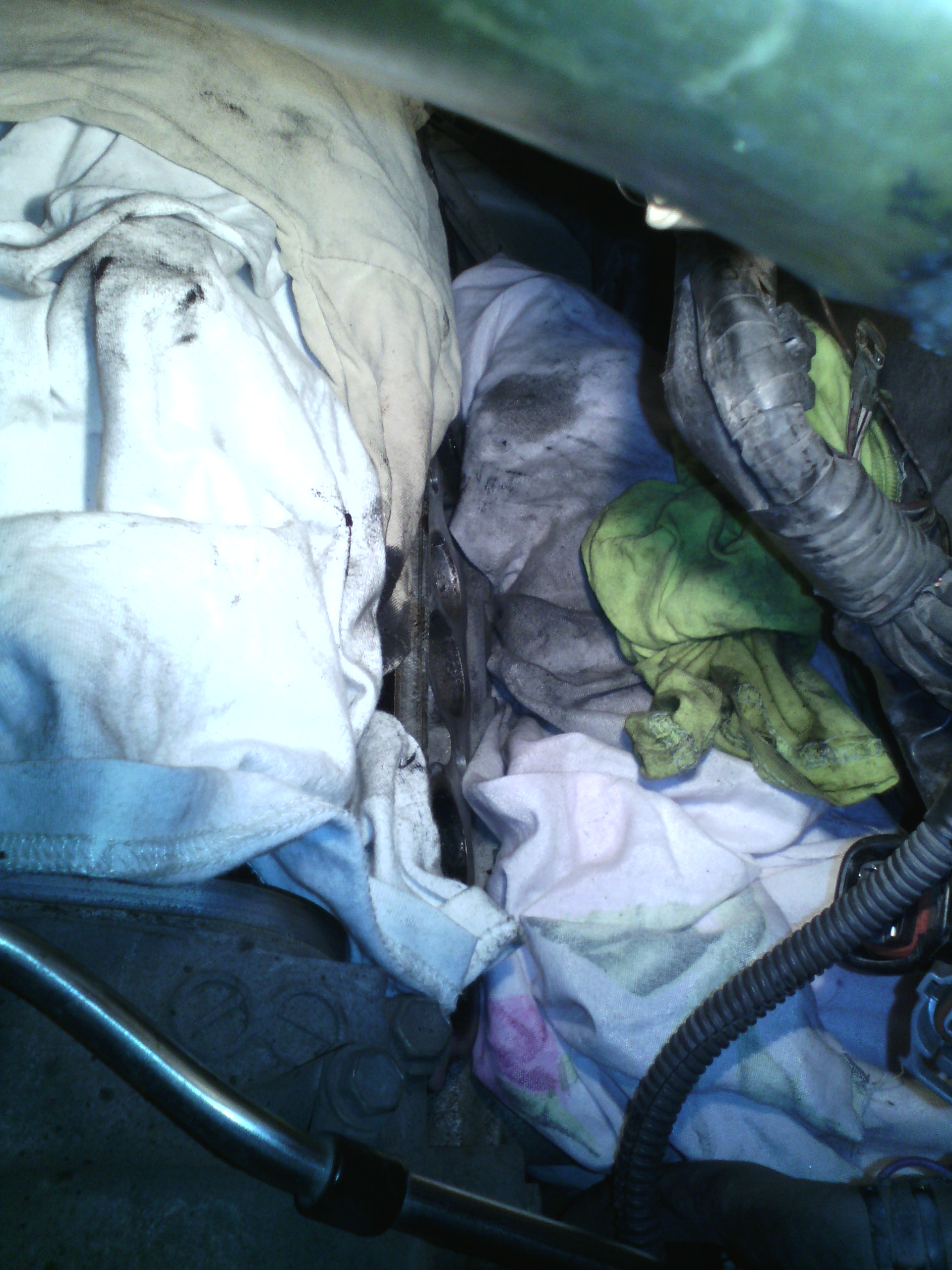

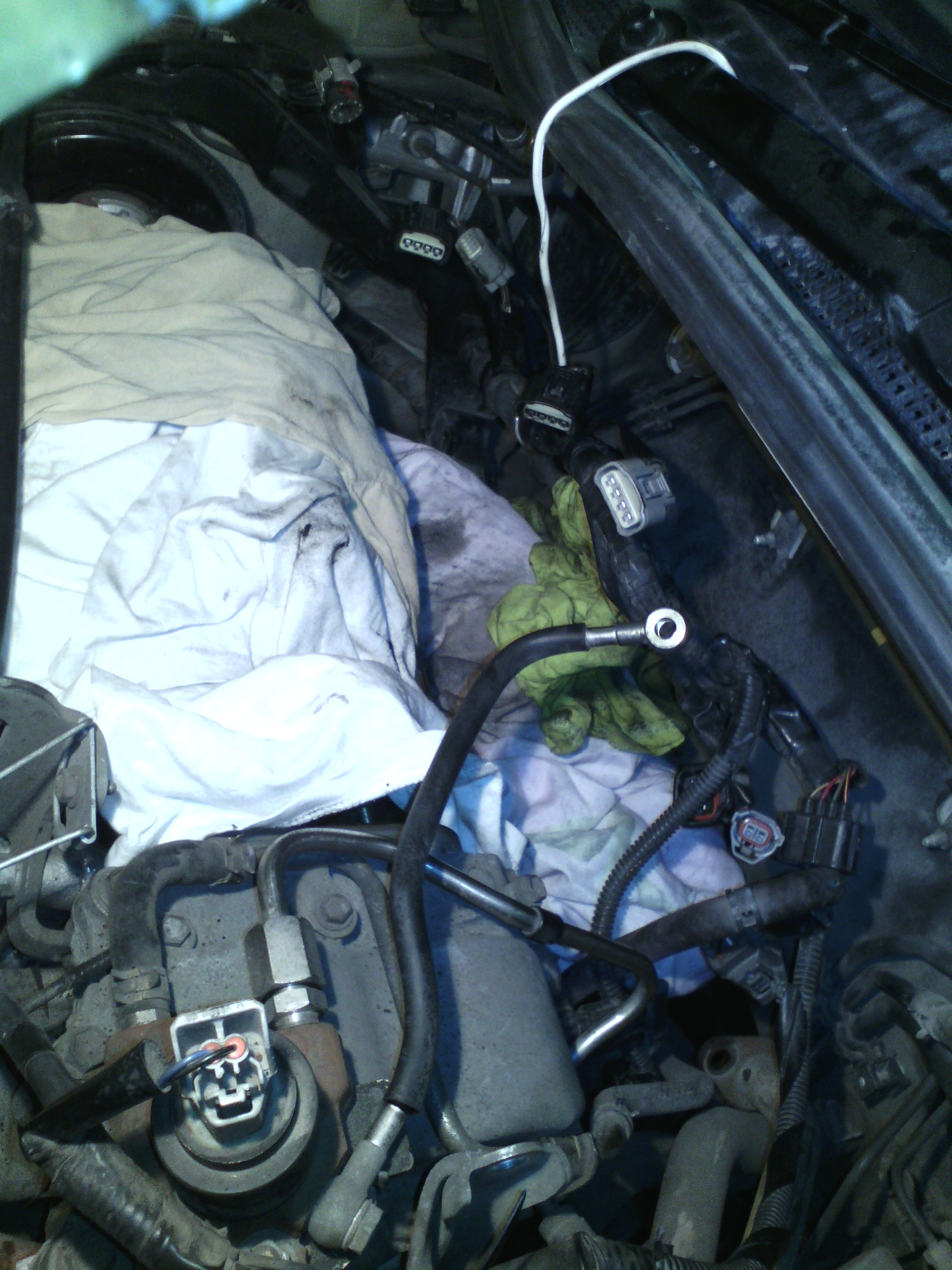

Комментарий к файлу: Операционная
IMG_20140411_211917.jpg [ 968.93 КБ | Просмотров: 4673 ]
Комментарий к файлу: Пациент
IMG_20140411_211909.jpg [ 911.01 КБ | Просмотров: 4673 ]
IMG_20140412_172433.jpg [ 606.84 КБ | Просмотров: 4640 ]
Комментарий к файлу: Соседний клапан на этом же цилиндре
IMG_20140412_173326.jpg [ 735.7 КБ | Просмотров: 4640 ]
