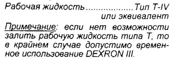

Выдержка из мануала:
1.jpg [ 73.37 КБ | Просмотров: 4249 ]

Т.е. если я воткну в Ардео щуп от Кариба - мне нужно будет заливать TYPE-T? Орригинально... Щуп - не показатель, если машина была в чужих руках. Вся правда - в мануале. И щуп не укажет заменителей штатной жидкости.
