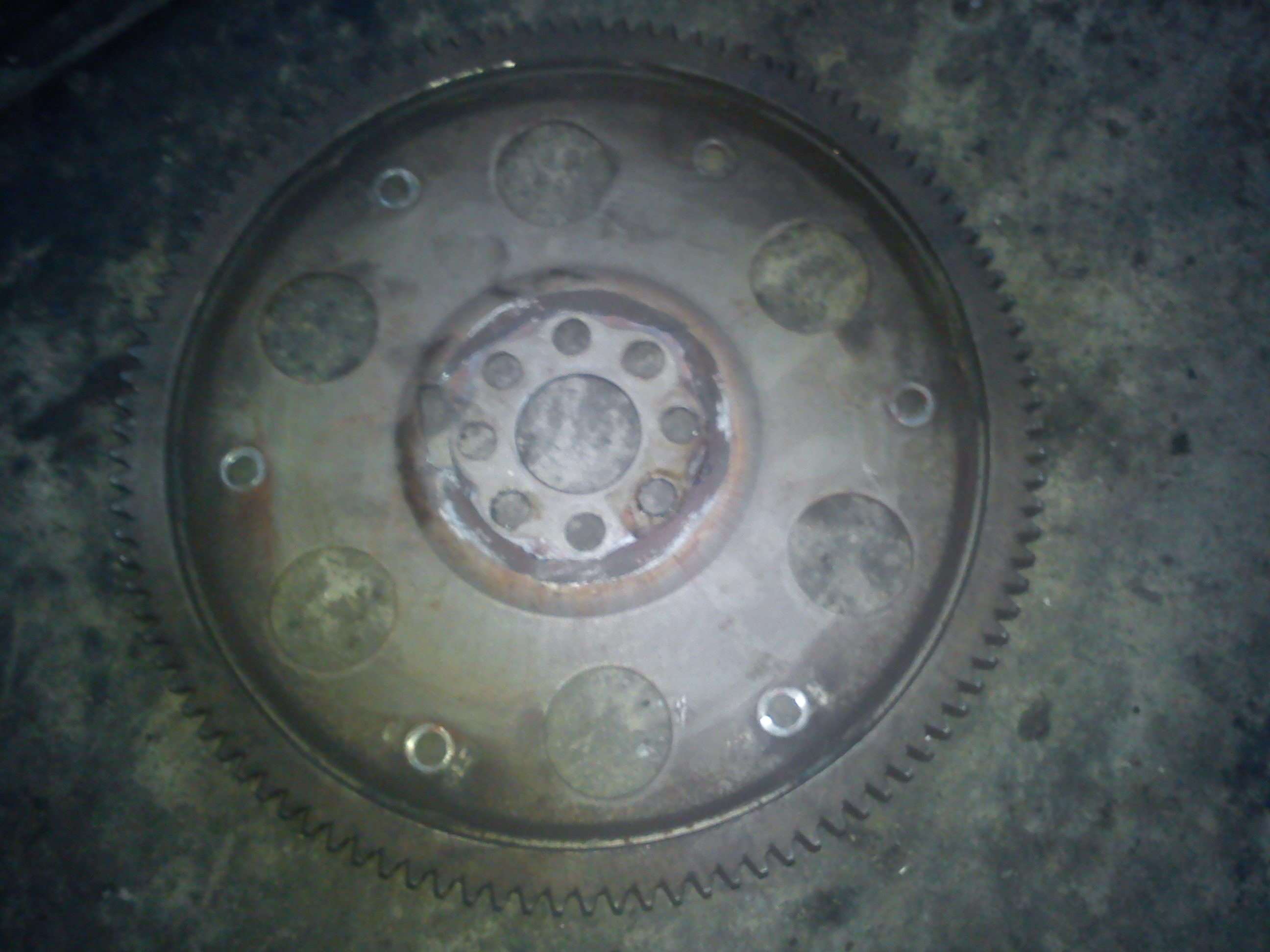

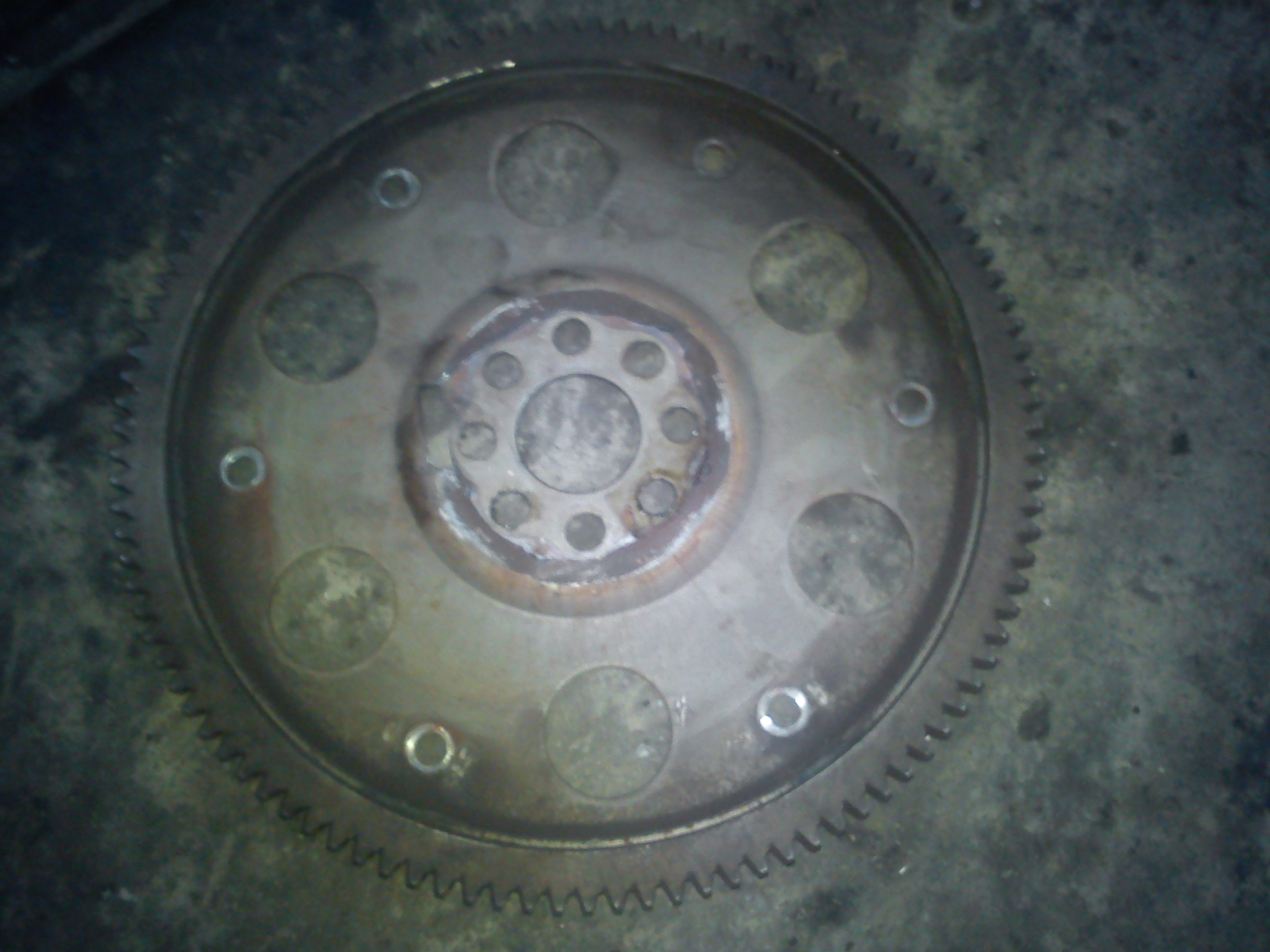

всем привет автолюбители,была такая история что-то очень стучало в двигателе, стучало и на горячую и на холодную,объездил кучу автосервисов,все говорят по разному,а конкретно какая проблема выявили только сегодня,оказалось накрылся маховик между двигателем и коробкой,купил контрактный за 1000 руб.и заменили хорошие спецы за 3000 тыс.Самому не где было менять.!!!!!!!!!!!!!
Комментарий к файлу: не рабочий маховик в середине по кругу шла трещина и отколот кусок на фото видно
DSC00017.JPG [ 437.93 КБ | Просмотров: 2348 ]
Комментарий к файлу: контрактный за 1000 руб
DSC00004.JPG [ 934.7 КБ | Просмотров: 2348 ]

Это хорошо что выявили, а кто выявил ты или спецы.
 Заголовок сообщения: Re: маховик
СообщениеДобавлено: 13 апр 2014, 05:25
Экспериментатор
Сообщения: 693
Тем: 23
Репутация: 297
Занятно - а о причинах такого дефекта не задумывались? Там походу - либо перегрев был и его сначала повело, а потом под нагрузкой подломило, либо заводской брак, но это уж совсем экзотично.

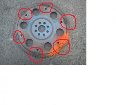

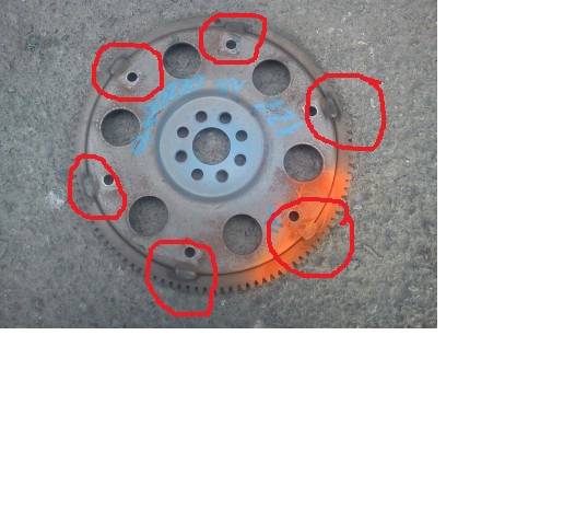

igor301073 писал(а):
После сварки сделали балансировку?
Там о сварке ни слова - заменен на контракт
СообщениеДобавлено: 13 апр 2014, 07:13
Сообщения: 1033
О машине: 3S-FSE 2001г.
Репутация: 956

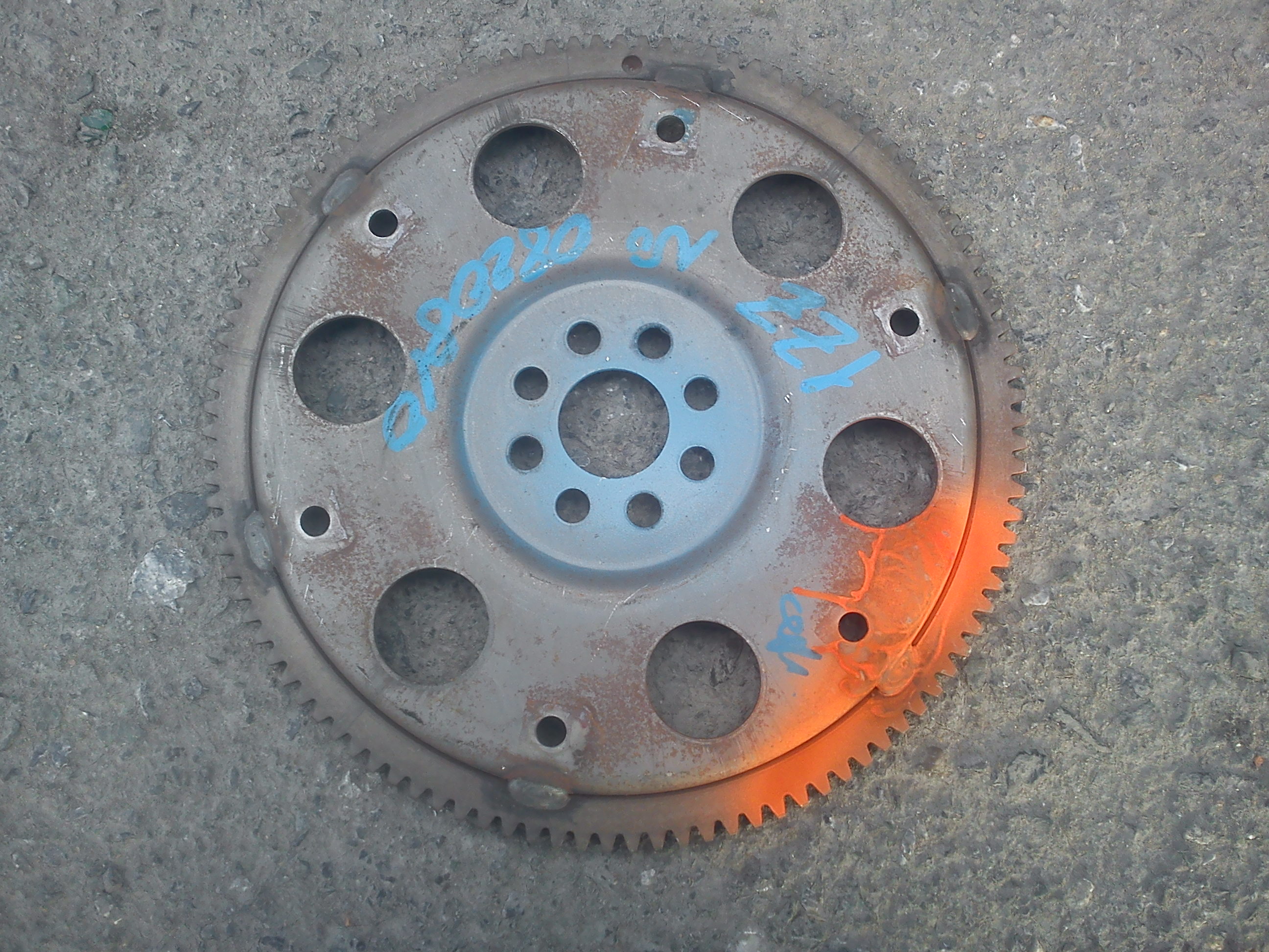

А это что, с завода нафигачено?
1.jpg [ 58.72 КБ | Просмотров: 2309 ]
СообщениеДобавлено: 13 апр 2014, 07:20
Экспериментатор
Сообщения: 693
Тем: 23
Репутация: 297
Да, это - заводская сварка. На первом рисунке родной маховик повернут другой стороной. Там - такие же приварки.
СообщениеДобавлено: 13 апр 2014, 07:24
Сообщения: 1033
Репутация: 956
Что-то не тянет она на заводскую сварку, ну да ладно, всё ясно. Таким образом обычно меняют венец маховика и на прихватки его, на заводе так не извращаются.
СообщениеДобавлено: 13 апр 2014, 07:27
Экспериментатор
Сообщения: 693
Тем: 23
Репутация: 297
Предлагаю заехать на ближайшую разборку и спросить посмотреть маховики - полагаю, сильно удивишься. ;)
СообщениеДобавлено: 13 апр 2014, 10:41
Зарегистрирован: 17 авг 2013, 15:53
Сообщения: 64
Откуда: Ачинск
О машине: zzv50 двигатель 1zz
говорят что не ровно могли поставить! Двигатель капиталили летом!
Добавлено спустя 3 минуты 6 секунд:
спец один хороший! Остальные хотели крышку клапанов взрывать цепь смотреть. А этот уверенно заявил маховик! Динамика значительно улучшилась!
СообщениеДобавлено: 13 апр 2014, 14:50
Сообщения: 914
Тем: 71
Откуда: РМЭ
О машине: SV32
Репутация: 120
Сварка заводская. У меня такие же маховики были и на своем двигателе и на контрактном.. А стуки были такие же как при растянутой цепи? У товарища тоже в сервиса сказали что цепь, поменял все что с цепью связано а все равно стучит, в сервиса развеяли руками сказали значит так и должно быть
