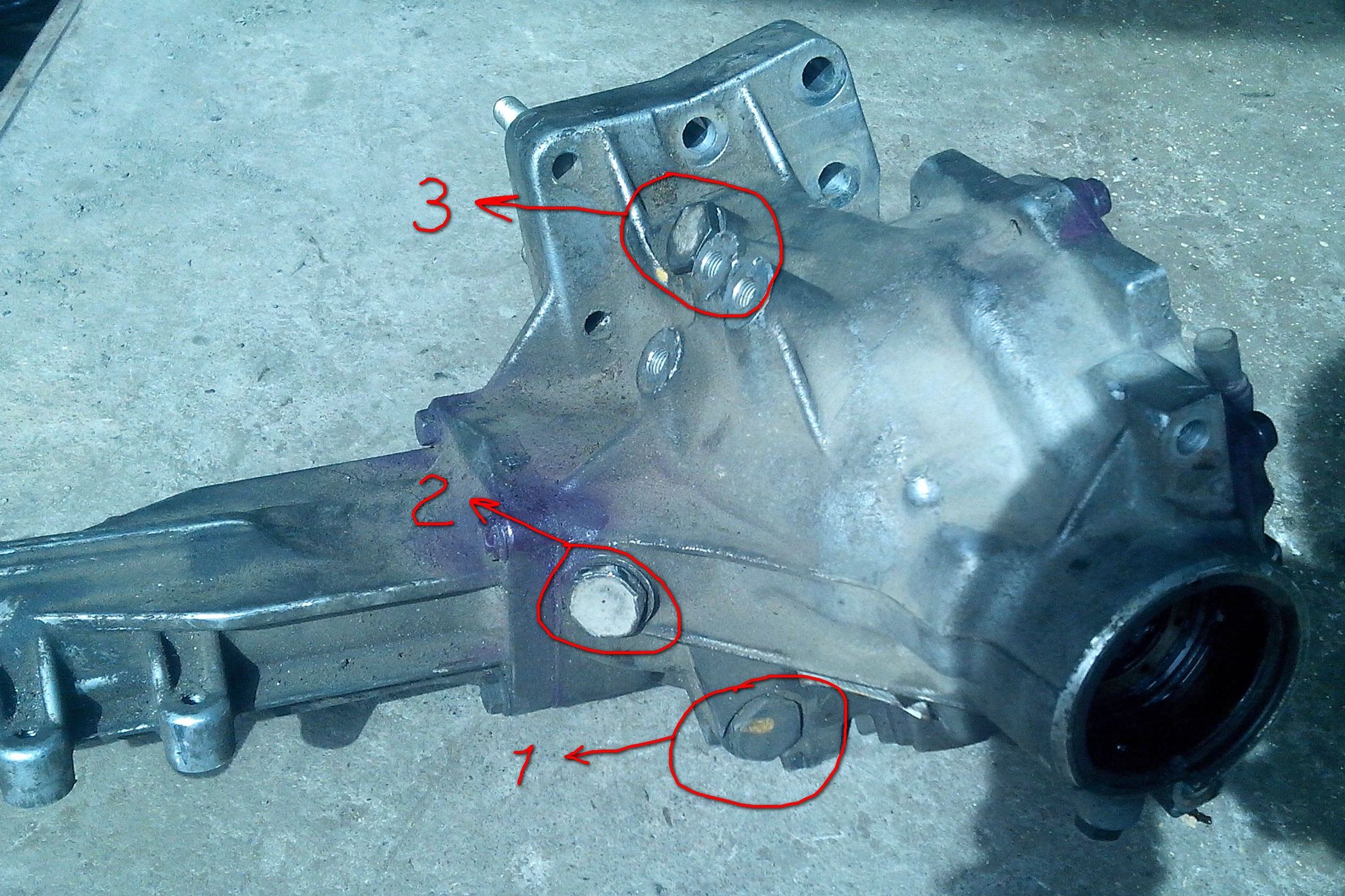

2. Коробка была с раздаткой, её сняли и убрали в сторону. В своей раздатке поменял масло, залилось как по книжке, около 950 мл. Когда всё было сделано, я стал убираться в гараже, перекладывал раздатку и обнаружил, что на ней 3 пробки (см. фото) - вопрос: для чего №3? Если я всё правильно понимаю, №1 сливная, №2 заливная, а №3 - х.з., может я с полупустой раздаткой езжу?

...с обновой!)
если инструментом к средней пробке не подлезть для залива, сделали верхнюю, а средняя как мерная...как полилось из нее, значит норма.

Ясно! Я через среднюю заливал, из ямы верхнюю не видно, на будущее буду знать.
