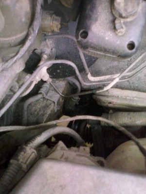

Там где течет соединение -уплотнение какое есть? Или только менять всю трубку
IMG_20140426_193703.jpg [ 441.04 КБ | Просмотров: 842 ]

Это типа на тройнике? Похоже больше на трещину в трубке.
