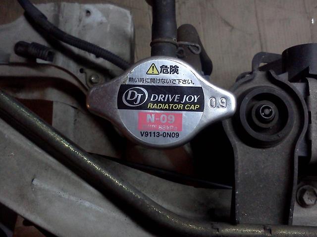

Вот тоже с этим столкнулся, побежал родной 16400-7А600 ,сейчас взял с ноуската с япии(весь чистенький внутри и соты все целые не замяты) 16400-7А590 , а он оказался тоньше родного. 8O теперь гадаю ставить или нет. тему прочитал говорят ставят ,так то "карлсоны" рабочие и датчик температуры тоже. :rus: вот и крышка японская(состояние как новая) оставить или нет? может и термостат поменять?
1397233227966_bulletin.jpg [ 40.15 КБ | Просмотров: 5332 ]

vladVA крышку родную поставь иначе порвешь радиатор у знакомого я ему крышку такую подогнал с моего ноуската так него радиатор потек чере 5 тыс км

так ведь по каталогу на 4wd ставятся 16400-7А600 т.е . потолще ,а вот на D4,AZ ( передний привод) 16400-7А590 . А на крышке(фото) давление 88кПа ,на том что сейчас стоит на машине тоже самое.
 Заголовок сообщения: Re: Помогите определиться с номерами радиатора!!!
СообщениеДобавлено: 23 апр 2014, 18:20
Мое дело предупредить брата вистовода :beer: :beer: :beer: P/S оригинальная крышка стоит от 250-360 рублей :smile:
