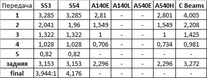

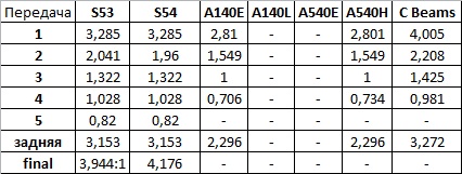

1а Подавляющее большинство коробок серии s наверное даже все, за исключением одной. Различаются между собой главной парой и передаточными числами. Маленькая табличка, постоянно дополняется:
image.jpg [ 39.08 КБ | Просмотров: 5086 ]
По градации соответственно идут s50-51-52-53-54, в начале длинные, у которых при 100 км/ч около 2100 об., и последние у которых при 100 км/ч 3000-3500 об. Опять же сходу не скажу, если что поправляйте. Для моего конфига больше подходит длинная коробка, пусть и с открытым дифом, но думаю найду решение по внедрению блокировки или наоборот замене потрохов с длинной коробки в короткую, но зато с блокировкой.

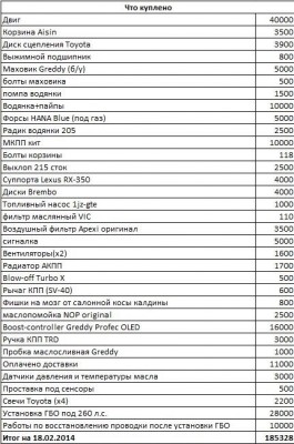

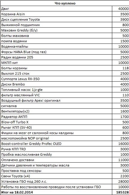

Evgenyslik писал(а):
А бюджет проекта определен?Или все в полете и ясно будет сколько ушло денег только после завершения работ?
image.jpg [ 118.3 КБ | Просмотров: 5027 ]
Это данные февраля, тот момент когда на тюнинг упало, свежие еще не подбивал. Часть из этого ушла на другие проекты, в частности буст-контроллер. Сейчас витают мысли о vems и полном приводе. На сегодняшний день осталось только собрать проводку и вставить привода.
