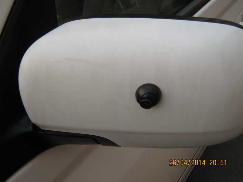

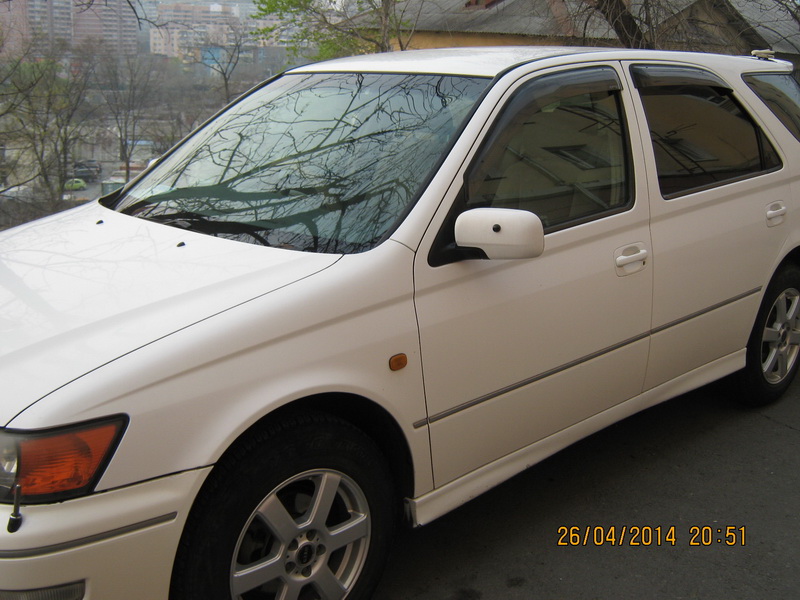

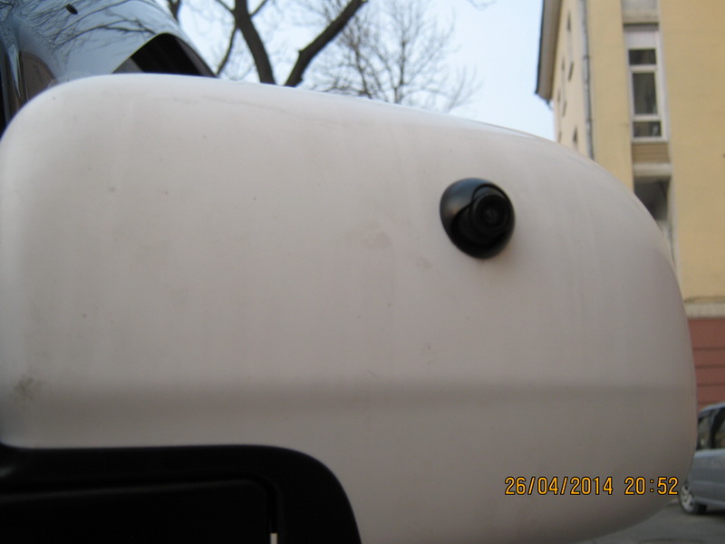

Итак, давно хотел, наконец-то сделал. Почти. Изначально хотел сделать стандартно - разместить камеру под стеклом, слева от пассажира на торпеде. Но, когда искал камеру заднего хода для монтажа на свою новую машину (отчет есть в теме про камеры заднего хода) - на глаза попалась миниатюрная ВРЕЗНАЯ камера. Понравилось следующее: 1) явно съёмный объектив (на резьбе). Мне это интересно, потому что камера со слишком малым штатным фокусным расстоянием, и больше подходит как камера парковки, а замена объектива поможет решить этот вопрос. 2) малый размер 3) изменяемый угол обзора (подгонять угол обзора камеры на зеркале, снятом с машины - то еще удовольствие.). А так я могу примерно прикинуть направление обзора, а после - подогнать на месте. 4) в комплекте шла фреза, (якобы - как раз под эту камеру). Потом выяснилось, что фреза несколько меньшего диаметра - пришлось подгонять напильником.
Как разобрать зеркало - описано в нескольких темах. Как прокинуть проводку из зеркала в дверь - тоже минимум в двух темах описано. Единственный нюанс - провод от камеры я протянул со всей проводкой - сначала сделал шилом дырку в защитной резинке, а потом, проклиная свою изобретательность, протискивал шнур камеры в эту щель. Благо, японцы не поскупились - резина очень пластичная, в конце концов все получилось. По двери шнур в гофре провёл не со всей косой двери, а вертикально, от точки, где крепится фишка зеркала, до закрытого белым скотчем отверстия (размером с 5-ти рублёвую монету). оттуда внедрился в гофру общей проводки и вывелся в салон. Длинны цельного шнура камеры с переходником впритык хватило на все повороты, поэтому удлинитель подключал уже в салоне. Далее - понятно, за бардачком провел к гнезду магнитолы, сейчас думаю, как грамотно подключить кнопку включения. Запитывать на поворотник не стал - не очень удобная схема. Завтра куплю кнопку и поразвлекаюсь со схемой. Фото внешнего вида установленной камеры выкладываю, фото камеры в коробочке - позже, когда куплю для второй машины. В интернете этой камеры не нашел, покупал в одном из наших магазинов, коробочку завтра найду - выложу наименование и кодировку камеры.

Очень красиво! Единственное как быть с грязью? А так крутяк!!!

Спасибо, потом рассчитываю в белый цвет покрасить, а то слишком привлекает взгляд, - как-бы пионеры не огорчили. Грязь - не сало, - потёр и отстало. В дождь - буду по старинке ориентироваться.

В дождь можно анти дождем натереть и капель не будет. Особенно Софт 99 для боковых зеркал попробуй!

ваааще не норм ибо постоянно грязь, а в дождь как ехать, видимость для камеры ноль будет, не думаю что долго прослужит с таким постоянным обдувом грязи, пыли, воды и тп.

По поводу удачно или неудачно расположена камера - посмотрим.
Насчет другого местоположения в рамках зеркала - там все непросто - камера маленькая, но не крошечная - мало мест, где на корпусе зеркала можно без последствий засверлиться. Это было выбрано, чтобы увеличить угол обзора из-за препятствия, но в тоже время - минимизировать вероятность повреждения камеры в случае шорканья ухом о какое-либо препятствие.
С поворотниками - я вообще динозавр - ВСЕГДА показываю :-).
Камера влагозащищенная, так что - проблем с водой внутри не предполагается. После того, как отрегулирую угол поворота камеры - покрашу ее в белый цвет, заодно и возможные щели замажу.

Камера на зеркале ФУНКЦИОНАЛА НОЛЬ , про грязь уже все сказано,внешний вид тоже ,необходимо минимум закрашивать.Настраивать придется постоянно ибо любопытные детишки будут постоянно трогать и сбивать .Да и видимость в такой объектив я думаю не достаточная будет для обгонов,придется по старинке обгонять,т.е. можно считать что камеры вообще НЕТ.

Использую камеру обгона года три, установлена со стороны пассажира на панели. Главное чтобы фокусное расстояние было большое, порядка хотя бы 20, на деле для таких камер объекты выпускают максимум на 16 чего в принципе хватает. Привык настолько, что без неё ни куда, все отлично и шея в порядке :mrgreen:
